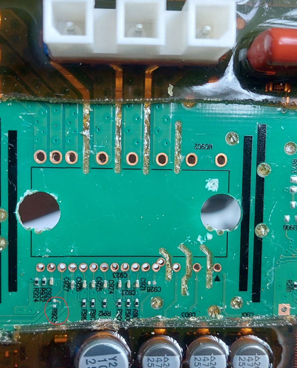

    Cześć.
    Podczas demontażu żelu wokół radiatora falownika w module suszarki PCB DC92-02678B zerwałem 1 rezystor R923. Proszę o pomoc, bo nie wiem jaki wstawić. Zaznaczyłem na zdjęciu, gdzie on się znajduje.
    Płytka drukowana z brakującym rezystorem R923, oznaczonym czerwonym okręgiem Etykieta znamionowa suszarki Samsung DV90T5240AT z danymi technicznymi.
    Moduł jest stosowany np. w Samsung DV90T5240AT.

    Wątpię, aby ktoś miał takie zdjęcie, może po dokumentacji układu, jaki tam był, się coś dobierze. Jaki tam był układ i które to jest wyprowadzenie?
    Układ był uszkodzony, że go wylutowałeś?

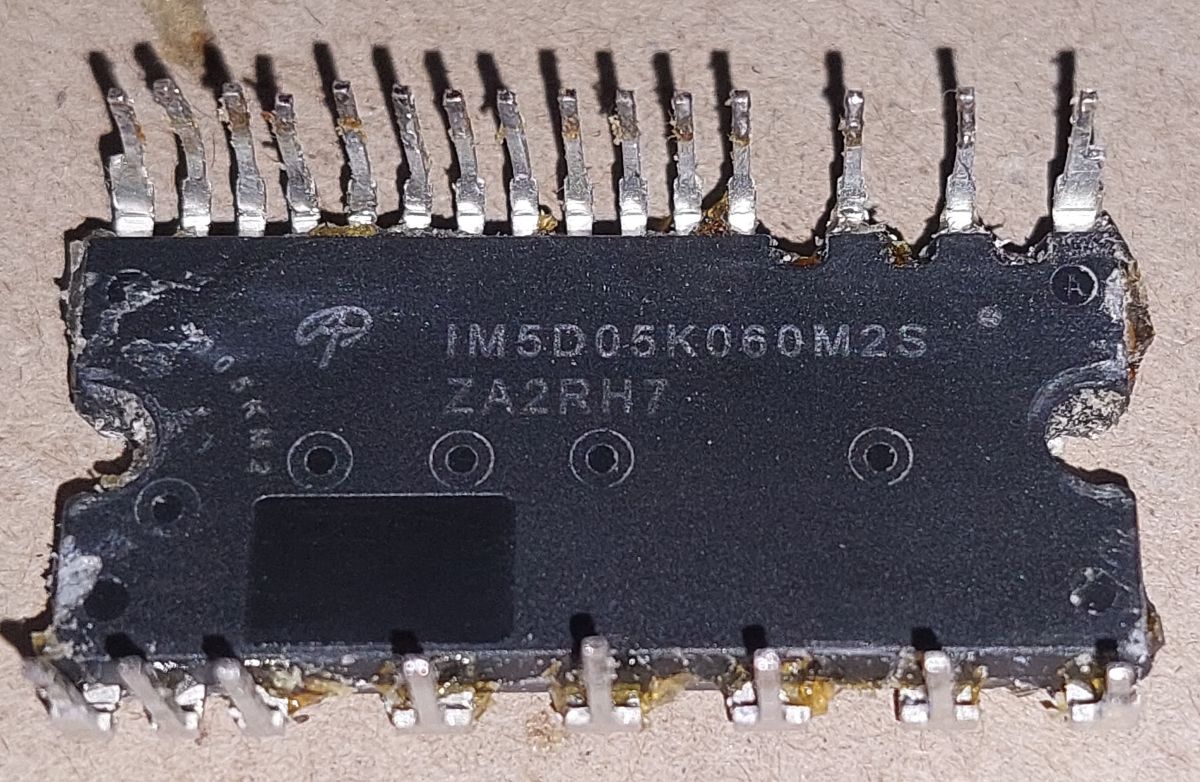

    Falownik IM5D05K060M2S był uszkodzony. Silnik BLDC drgnął i się zatrzymał. Podaję jego numer, bo na necie nie ma info jaki układ siedzi w tym module. Opis ma od spodu, zatem samo odkręcenie radiatora nic nie daje.
    Zbliżenie na układ scalony IM5D05K060M2S z uszkodzonymi końcówkami
    Poczatkowo próbowałem go wyciągnąć razem z radiatorem, dlatego usunąłem fragment żelu dookoła radiatora. Niestety nie udało mi się go wyciągnąć. Układ falownika jest wyżej PCB i pod nim również jest żel. Siedział dość mocno.
    Dopiero później wpadłem na pomysł i oderwałem od spodu okrągłe fragmenty PCB, pod którymi jest dostęp do śrub. Po ich odkręceniu radiator łatwo schodzi i wówczas wystarczy usunąć żel tylko dookoła układu.
    Człowiek uczy się na błędach.
    Zdjęcie rezystora mi nie pomoże, bo obudowa 0402 nie ma oznaczeń. Schematu na pewno nie znajdę. Jedynie jakby ktoś miał taką płytę, nawet uszkodzoną, to może mi pomóc, mierząc go miernikiem.

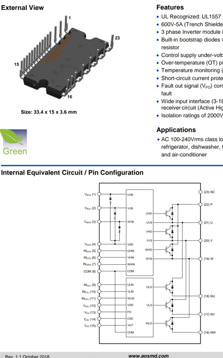

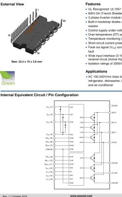

    Rezystor idzie do pinu 13. Poniżej fragment z datasheet.
    Diagram wyprowadzeń i budowa wewnętrzna modułu falownika 600V-5A
    Według dokumentacji byłby to rezystor pullup do linii 5V.
    Fragment schematu falownika z rezystorem pull-up do pinu 13 oznaczonego jako VFO

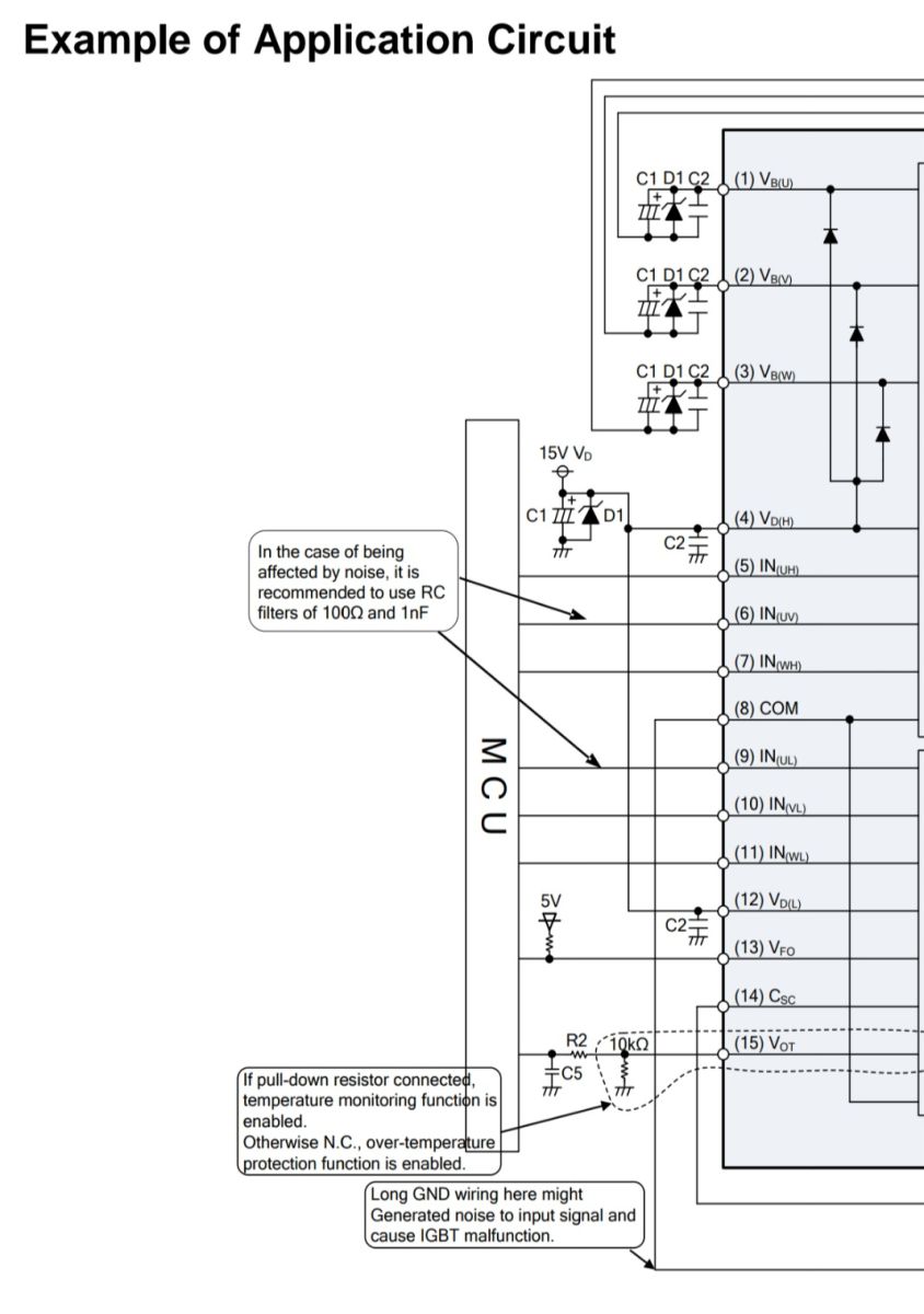

    Ten rezystor jest podłączony do +5 V i do
    13 VFO Fault Output
    Może ten opis będzie pomocny:
    VFO output is open drain type. It should be pulled up to MCU or control power supply (max = 5 ± 0.5 V), limiting the current (IFO) to no
    more than 1 mA. IFO is estimated roughly by the formula of control power supply voltage divided by pull-up resistor. For example, if
    control supply is 5 V, a 10 kΩ (over 5 kΩ) pull-up resistor is recommended.
  • #5 21627714
    r3w4rd
    Posty: 140
    Pomógł: 26
    Ocena: 46

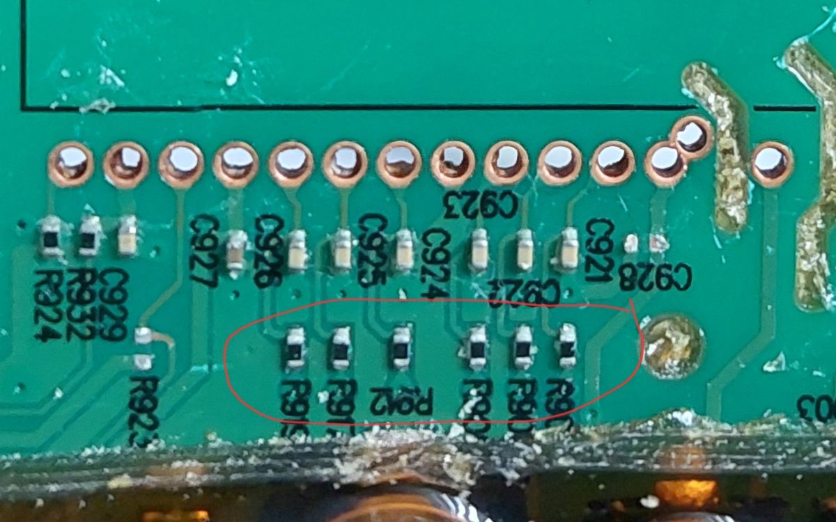

    Faktycznie jest w datasheet. Musiałem przeoczyć. Zastosuje w takim razie 10k. Jakby ktoś potrzebował te 6 rezystorów ma wartość 100R. Dziękuję za pomoc i szybką odpowiedź.

    To jeszcze podaj wartości rezystorów te po lewej stronie, a ten kondensator SMD po prawej stronie też chyba się oderwał?
    Fragment płytki PCB z oznaczeniami R321, R323 i pustym miejscem po kondensatorze C928
  • #7 21628322
    r3w4rd
    Posty: 140
    Pomógł: 26
    Ocena: 46
    R924: 10kΩ tu również standardowo jak w datasheet,
    R932: 100Ω,
    C921 - C926: 1nF,
    C927: 100nF,
    C928 tak również zerwałem, ale jest na tej samej linii co C927, czyli zasilanie układu, tu również dam 100nF.
