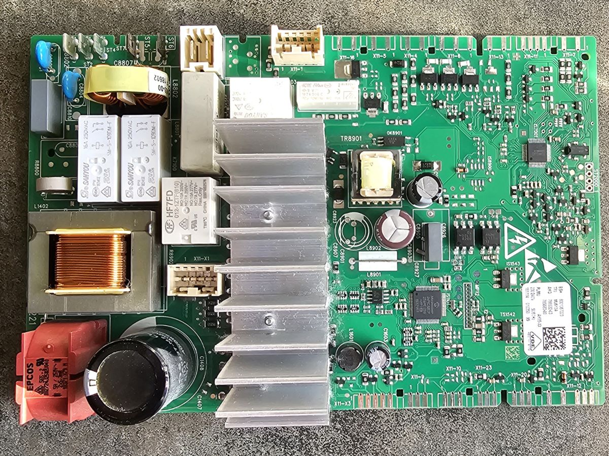

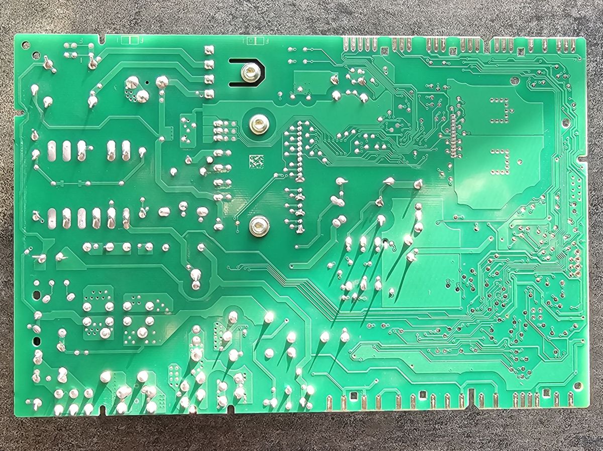

    Pralka Bosch i problem z zasilaniem. Wieczorem skończyła normalnie pranie, a rano już nie dawała znaku życia. Nie słychać nic po włączeniu i nic nie wyświetla się na wyświetlaczu. Sprawdzone, jest napięcie na pierwszych przekaźnikach i nie widać żadnych przegrzań i uszkodzeń. Czy ktoś sprawdza/naprawia takie sterowniki w okolicach Katowic?
    Płytka sterująca pralki Bosch z widocznymi przekaźnikami i radiatorem Płyta PCB z widocznymi punktami lutowniczymi i ścieżkami, brak widocznych uszkodzeń

    Skąd pomysł, że uszkodzony jest moduł mocy? Sprawdziłeś cokolwiek? ...
    Ktoś tam może i jest ... ale czy ma czas i płacisz jak należy?
    Jakie oznaczeni jest na naklejce 8*****223?

    Pralka została naprawiona. Występuje w niej tylko jeden moduł centralny, na którym jest wszystko, oczywiście jest jeszcze wyświetlacz, ale jak nie dostanie zasilania, to nic nie ruszy. Najważniejszy objaw, który nie występował, to brak przełączenia przekaźników (ciche cyknięcie) po podłączeniu napięcia (podłączeniu wtyczki do sieci). Moduł wymontowałem i oddałem AsReeX. Został wymieniony jakiś element zabezpieczający (podejrzewam termistor) i wszystko działa, dziękuję. Na pytania, co konkretnie było wymienione, może odpowiedzieć AsReeX.
    Nowa kpl. płytka kosztuje 680,00 PLN, więc naprawa też nie była tania, ale ekspresowa.
