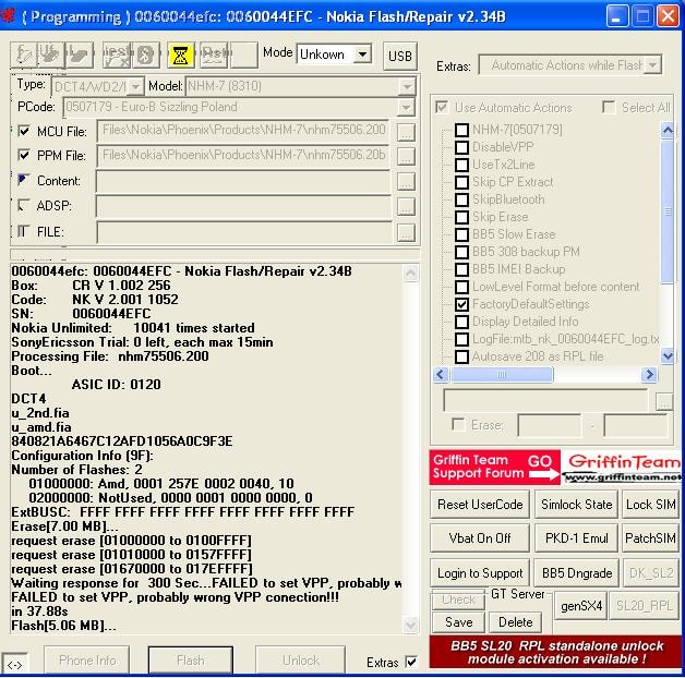

    Nokia 8310 - podczas wgrywania oprogramowania coś rozłączyło, ponowna próba wgrania oprogramowania nic nie daje, jest informacja jak na dołączonym zrzucie, próbowałem wgrać wersje 6.20. Idzie jeszcze postawić ten telefon na nogi ?

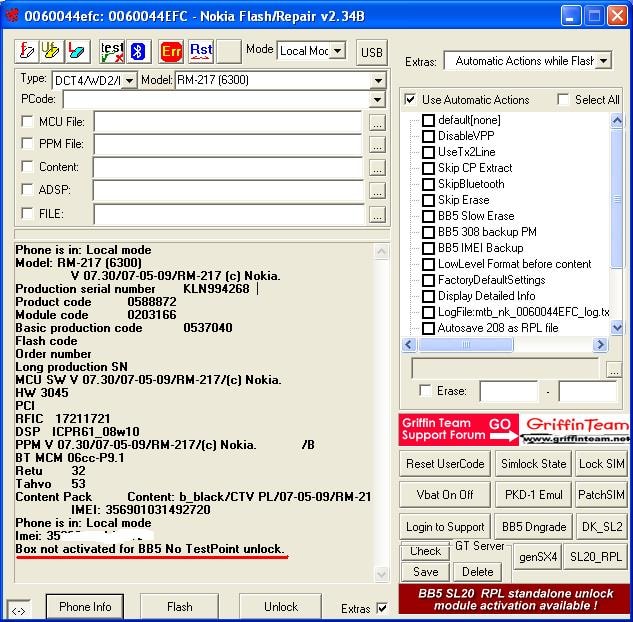

    Kolejna sprawa Nokia 6300 - nie idzie zdjąć simlocka - chodzi o komunikat "Box not activated for BB5 No TestPoint unlock." - muszę coś aktywować ? bo nie do końca rozumiem :P

    W 8310 sprawdź w kopytku czy piny są niepogięte, na moje problem z połączeniem, zasilaniem, sprawdziłbym na innym kablu jak masz, coś w deseń problemów co miałeś z kablem do 6310.
    Co do 6300 nie robiłem simlocka dawno i czy w tej wersji oprogramowania co jest, da się usunąć. Kiedyś stosowałem metodę, że najpierw simlock, potem soft.

    Do 8310 mam trzy przewody, jeden ma już trochę lat i właśnie jeden pin był wciśnięty próbowałem naprawić, ale nie "odbija" zamówiłem nowy już jakiś czas temu ( taki z wejściem na kartę sim i baterie ) i wcale nie czyta telefonu, wczoraj przyszedł mi kolejny i nim udało mi się zdjąć simlocka z 8310 i chciałem wgrać oprogramowanie, coś się rozłączyło i jest cały czas jak na screenie, piny w nim sa całe, niewygięte i odbijają.
    Może bardziej sie orientujesz o co chodzi w komunikacie o tym "TestPoint" ?

    Po prostu nie masz odpowiedniej aktywacji. Te telefony pierwotnie robilo sie z uzyciem dosc agresywnych testpointow. Pozniej, udalo sie ogarnac metode ktora tego nie wymagala, ale MT Box zadal sobie za to dodatkowej kasy.
    UFS, czy Infinity z UFS/JAFem jako adapter robi to od kopa. Z ta 8310 tez probowalbym UFSem. Nie da sie tych telefonow ubic.

    Jaf i mx-key na wszystko Ci pomoże .

    Pobrałem cztery instalki w tym jedną z jakimś crackiem i ciągle ten sam komunikat, może masz jakaś działającą instalkę ??
