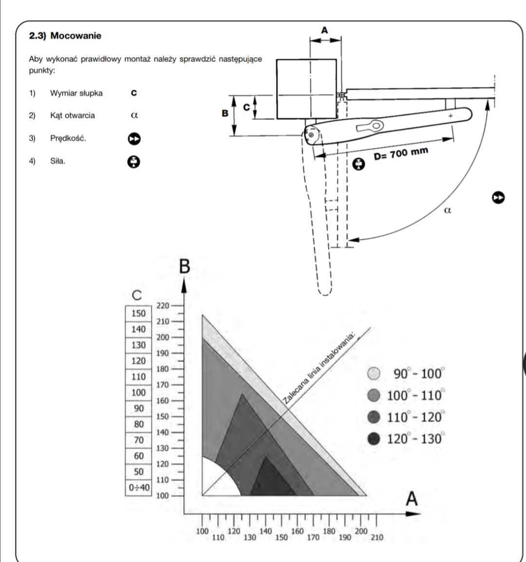

    Dzień dobry, zastanawiam się nad wyborem napędu do bramy dwuskrzydłowej. Ze względu na wąski słupek, montaż zawiasów bramy i inne niedogodności wybrałem Nice Wingo2024. Czy linia montażowa 100 mm (A–B 10 cm) nie będzie powodowała problemów z funkcjonowaniem systemu i czy mogę przy tych wymiarach dokonać instalacji? Jaki wówczas będzie kąt przy otwartej bramie? Według schematu zalecany wymiar A–B 11 cm. A może według innych wymiarów powinna być wykonana instalacja siłowników? Średnica słupka: 76 mm, odległość środka zawiasu do krawędzi słupka: 17 mm.

    agentm napisał:
    Średnica słupka 76 mm, odległość środka zawiasu do krawędzi słupka 17 mm.
    Więc Twój wymiar A to 55 mm, trochę przymało, ale przy zwiększonym wymiarze B może coś wymłodzisz.
    Bardziej odpowiedni byłby napęd 3524, siłowniki i skok roboczy są dłuższe.
    Poniżej zasada montażu oraz zależności kąta otwarcia.
    Schemat montażu napędu z wykresem zależności kątów otwarcia od wymiarów A, B i C

    Dzięki za zainteresowanie tematem. Wiem, że wymiar A się nie zgadza, dlatego planuję tak dospawać do słupka mocowanie siłowników, żeby uzyskać wymiar A = 10 cm i B = 10 cm. Więcej, po prostu nie mogę ich przesunąć. Stąd moje pytanie: czy jeśli zrobię A i B, to będzie OK i jaki będzie kąt otwartej bramy?

    agentm napisał:
    dlatego planuję tak dospawać do słupka mocowanie siłowników żeby uzyskać wymiar A=10 cm. i B też 10 cm.
    Nie uzyskasz wgmiaru A 10 cm, chyba że mocowanie do słupka zrobisz po skosie tak żeby odległość osi uchwytu do słupka była w odległości 10 lub więcej cm od osi zawiasu.
    Jeżeli nic nie będzie kolidować po bokach słupków z uchwytem i siłownikiem to taki zabieg jest możliwy, możesz się pokusić nawet o zwiększenie wymiaru A do 12-13 cm.
    Gorzej jak jest ograniczone miejsce po bokach np. furtką, ogrodzeniem, murem itp.
    agentm napisał:
    Stąd moje pytanie czy jeśli zrobię A i B to będzie OK i jaki będzie kąt otwartej bramy.
    Kąt otwarcia będzie zależny od wymiarów A i B, powyżej masz foto, wystarczy zakreślić linię poziomą dla wymiaru B i pionową dla A, przecięcie tych linii wskaże Ci kąt otwarcia.
    Dla przykładu, wymiar B 130 mm, wymiar A 110 mm to kąt otwarcia ~100 - 110 stopni.
    Zawsze też możesz ograniczyć kąt otwarcia wbudowanymi ogranicznikami/krańcówkami.

    No właśnie taki mam plan, żeby wyjść poza słupek i zmieścić się w tych 10 cm dla A. Patrzę na schemat 2024, tam do 115 jest białe martwe pole, nie wiem, co ono oznacza. Jednak wolałbym się trzymać zalecanej linii instalacji. W tych 3524 wymiar A zaczyna się od 14 cm. Jak będzie zachowywać się brama, jeśli A będzie 10 cm, a B 12 cm? Planuję również zastosować ograniczniki na otwieranie i zamykanie.
    Pewnie dowiesz się po montażu, ale jak już będziesz montował uchwyty do słupka to nie idź w minimum, zrób wymiar A 125 -130 mm, wymiar B to samo, unikniesz nadmiernego obciążenia siłowników, a co za tym idzie zwiększy się ich odporność na zużycie, będzie też większe pole do popisu w zakresie kąta otwarcia bramy.

    Zrobisz jak będziesz uważał, ja swoe zdanie wyraziłem, jak dostosujesz wymiary sposobem podanym wyżej będzie ok, możesz je ustalić w zakresie 110 - 130 mm.
    Co zrobisz to Twoja sprawa, sugestie otrzmałeś, mój wymiar montażowy to 120 A i 130 B, tak to sobie śmiga już 20 lat.
