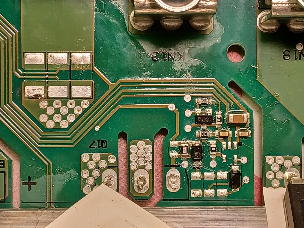

    Płyta indukcyjna Beko HII 64200 MT
    Zwarty tranzystor IGBT FGA30S120P, 100TK oraz kilka rezystorów.
    Zbliżenie uszkodzonej płytki PCB z zaznaczonymi rezystorami R015 i elementami SMD Uszkodzony fragment płyty PCB z zaznaczonymi elementami elektronicznymi
    Czy mogę prosić kolegów o małą pomoc?
    W TME tranzystor IGBT został wycofany z oferty, nie wiem, gdzie mógłbym zamówić u sprawdzonego źródła, ewentualnie jaki można wstawić zamiennik?
    Kolejną rzeczą jest 100TK, czy to na pewno jest FAN3100? Jeśli tak, to który? W TME mają dwa rodzaje, niby to samo, bo według opisu różni się tylko obudową (choć wygląda tak samo), no i ceną,
    https://www.tme.eu/pl/details/fan3100tsx/drivery-mosfet-igbt/onsemi/
    https://www.tme.eu/pl/details/fan3100tmpx/drivery-mosfet-igbt/onsemi/
    Na zdjęciu na czerwono zaznaczyłem uszkodzone elementy, oraz na zielono te, których nie potrafię zidentyfikować. Owszem, rezystory porównałem miernikiem z innymi sekcjami, choć odczyty np. diody 2WJ już delikatnie się różnią, tzn. w trzech sekcjach spadek na diodzie jest 548, a w sekcji uszkodzonej już 620. Takich małych różnic jest więcej i jest to zastanawiające, że na 3 sekcjach wszędzie identycznie, a tutaj już mała różnica. Mam problem również z doborem rezystorów R015, a konkretnie ich mocą. Troszeczkę poszperałem na Elektrodzie i wiem, że tranzystory należy wymienić w parze, oraz niektórzy sugerują wymianę mostka Gretza, u mnie wygląda, że jest sprawny, czy powinienem również jego wymienić profilaktycznie? I ostatnie pytanie, sądząc po uszkodzeniach, czy należy jeszcze szukać dalej po sterowaniu uszkodzeń? Wiem, że to głupie pytanie, ale uciekam się do wcześniejszych kolegów doświadczeń. Pozdrawiam

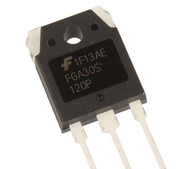

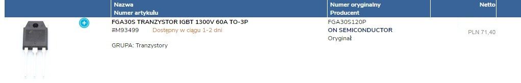

    Tranzystor IGBT FGA 30S120P do kupienia w sprawdzonym, pewnym źródle w Polsce.
    Tranzystor IGBT FGA30S120P 1300V 60A TO-3P widoczny w ofercie sklepu online. Tranzystor IGBT FGA30S120P z trzema pinami i oznaczeniem 1F13AE
    Jakby coś zapraszam na PW.

    Te tranzystory FGA30S120P to lepiej z wylutu, bo te kupione czasami są podróbkami, nawet w tych renomowanych sklepach.
    Co do tych elementów, o które pytasz, to:
    100TK SOT23-5 FAN3100T-FAN3100TSX
    WW1 SOT23 - BAT54C
    2WJ SOD123 Zener BZT52B15
    T4 SOD123 1N4148W-7-F
    01C-10 kΩ smd, ale musisz zmierzyć
    47 Ω smd, ale musisz zmierzyć
    R015 pomiar prądu current sensor 2512, ale musisz zmierzyć
    https://www.elektroda.pl/rtvforum/topic3886386.html
    Zmierz jeszcze wyjście z procesora, czy nie oberwało ten sygnał port , co się łączy z driverem Fan
