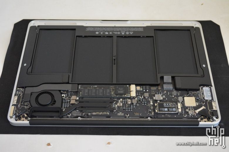

    Czy jest jakiś sposób by go uruchomić? Parę lat temu jak mi "padł" zaniosłam go do serwisu. Tam dostałam odpowiedź, że laptop jest prawdopodobnie po zalaniu (byłam wtedy na 90% pewna, że przecież nic na niego nie wylałam więc nie rozumiem) koniec końców gość przedstawił mi taką kwotę(nie pamiętam już ile ale pewnie gdzieś z połowę wartości laptopa), że nie opłacało mi się go naprawić tylko zdecydowałam, że już wolę kupić nowy więc wróciłam do serwisu po zepsutego laptopa nie płacąc nic. Odbierając go i wracając do domu otworzyłam go a tam ku mojemu zdziwieniu po otwarciu ekranu laptop normalnie miał włączoną kartę z przeglądarką. I o dziwo(przynajmniej dla mnie - elektronicznego laika bo nie wiem co się zadziało) działał tak jeszcze ładnych kilka miesięcy, aż nagle znowu bezpowrotnie padł. Wtedy już kupiłam nowego macbooka, a stary poszedł w karton na strych. Dziś znalazłam go podczas porządków i zastanawiam się czy jest jakaś możliwość odpalenia go, raczej głównie z sentymentu - chciałabym odzyskać ewentualnie jakieś stare zdjęcia, pliki. Laptop reaguje na podłączenie ładowarki - świeci się czerwona dioda. Próbowałam również resetu SMC - laptop reaguje na niego tylko w ten sposób, że po wybraniu kombinacji klawiszowej dioda ładowarki zmienia się na chwilę na zieloną, po czym z powrotem na czerwoną, ale niestety po przyciśnięciu przycisku power laptop nie reaguje. Próbowałam jeszcze kombinację "shift+option+command+power" - kompletny brak reakcji - wentylatory nie włączają się, nic się nie dzieje.
    Dziwi mnie w sumie ta sytuacja z serwisu - wracam po zepsutego laptopa, a tam działający laptop. Co się mogło zadziać i czy jest jakaś możliwość odpalenia go?
    No to trzeba wymontować nośnik SSD i zgrać dane.

    Kasek21 napisał:
    Wymontować nośnik SSD.
    Za: https://www.myfixguide.com/manual/the-2013-apple-macbook-air-13-a1446-disassembly/
    Odkręcasz śrubki mocujące klapę.
    Pojawi się:
    Wnętrze MacBooka Air A1466 z widoczną baterią, wentylatorem i dyskiem SSD
    Demontujesz SSD, umieszczasz w adapterze lub w innym komputerze.

    zdolnyadam napisał:
    Niestety ale nie do końca wiesz o czym piszesz. Oczekujesz, ze dziewczyna bez kompletnego doswiadczenia poradzi sobie z takim zadaniem?
    Pozwoliłem sobie na taki post z uwagi na:
    kokkosanka napisał:
    Pewnie to zbyt skomplikowane dla osoby, która nigdy nie grzebała "we wnętrznościach" urządzenia, ale może poszukam i poczytam o tym:D
