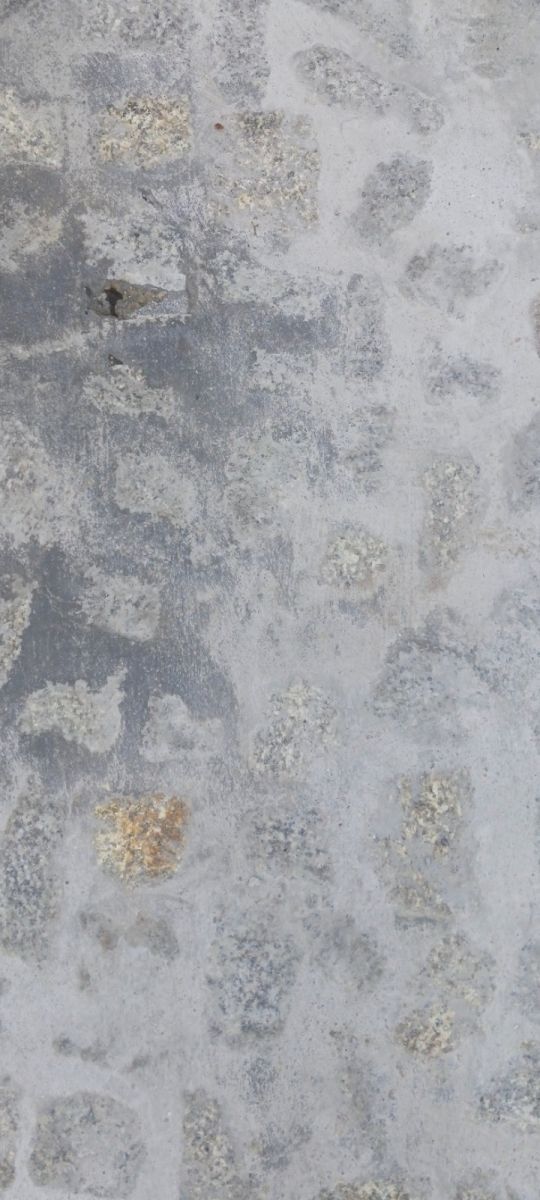

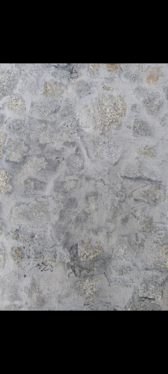

    Zdjęcia.
    Fragment kamiennej ściany z szarymi i beżowymi elementami w zaprawie
    Fragment nierównego, zużytego brukowanego chodnika z ciemnymi i jasnymi plamami

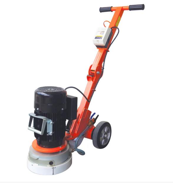

    Szlifierka do posadzek z uchwytem, elektrycznym silnikiem i dużymi kołami

    No gdzie takie coś do kostki granitowej dwa lata to za mało by bylo. Jak już to szczota mechaniczna i jechać kilka razy. Ja bym to olał kiedyś odpadnie, a nauczaka na przyszłość że sprawdza sie pogodę jak sie robi coś z betonu/zaprawy.

    Obawiam się że tylko da się to usunąć wyłącznie mechanicznie.

    to wielofunkcyjna maszyna do posadzek. W zależności od zastosowanej tarczy, można podłoże zdzierać, szlifować, polerować, czyścić.
    Jakimś problemem w całkowitym i dokładnym usunięciu zaprawy, może być dokładność ułożenia tej kostki. Jak jest położona równo, bez znacznych uskoków, nie klawiszuje, to da radę.
    Niektóre firmy budowlane mają na stanie i można popytać ile kosztowała by usługa usunięcia zaprawy, lub wynajęcia takiego sprzętu.

    Ale to kostka granitowa ma +/- 2cm na powierzchni roznicy czyli taka maszyna musiała by zdjąć ponad 2,5cm a nie 1/2mm

    Robiono tym posadzki ze szlifowanej cegły. Zaprawa jest miększa od kostki. Jeśli kolega ułożył z dokładnością +/- 2 cm, to proponuję położyć jeszcze raz.

    Wy chyba naprawdę nie wiecie co to kostka granitowa łupana.
    A szlifować cegłę a granit to nie ten temat.

    Przepraszam, nie załapałem, że chodzi o granit. Czyli taka maszyna ew. ze szczotą.

    Ta maszyna mogłaby nie przeżyć szlifowania granitu. Chyba że założyć głowicę i zdzierak diamentowy z polerki kolankowej :). No chyba że istnieją szczoty druciane. Ale tarcze do szlifowania odpadają. Myślałem o jakiejś chemii. Nie wiem, co skutecznie usuwa zaprawę cementową

    Do maszyny Janser mieliśmy różne tarcze i chłopaki w mig zdzierali, szlifowali, polerowali czyścili w mig każdą nawierzchnię. https://www.google.com/search?client=firefox-...6BAg8EAU&biw=1280&bih=561&dpr=1.5
    Myśle że tarczą ze szczotami ew z kamieniami szlifierskimi szybko by się z tym dało uporać.
    https://www.youtube.com/watch?v=oTMTuzpwctQ
    Można się bawić kątówką z jakąś odpowiednią tarczą.
