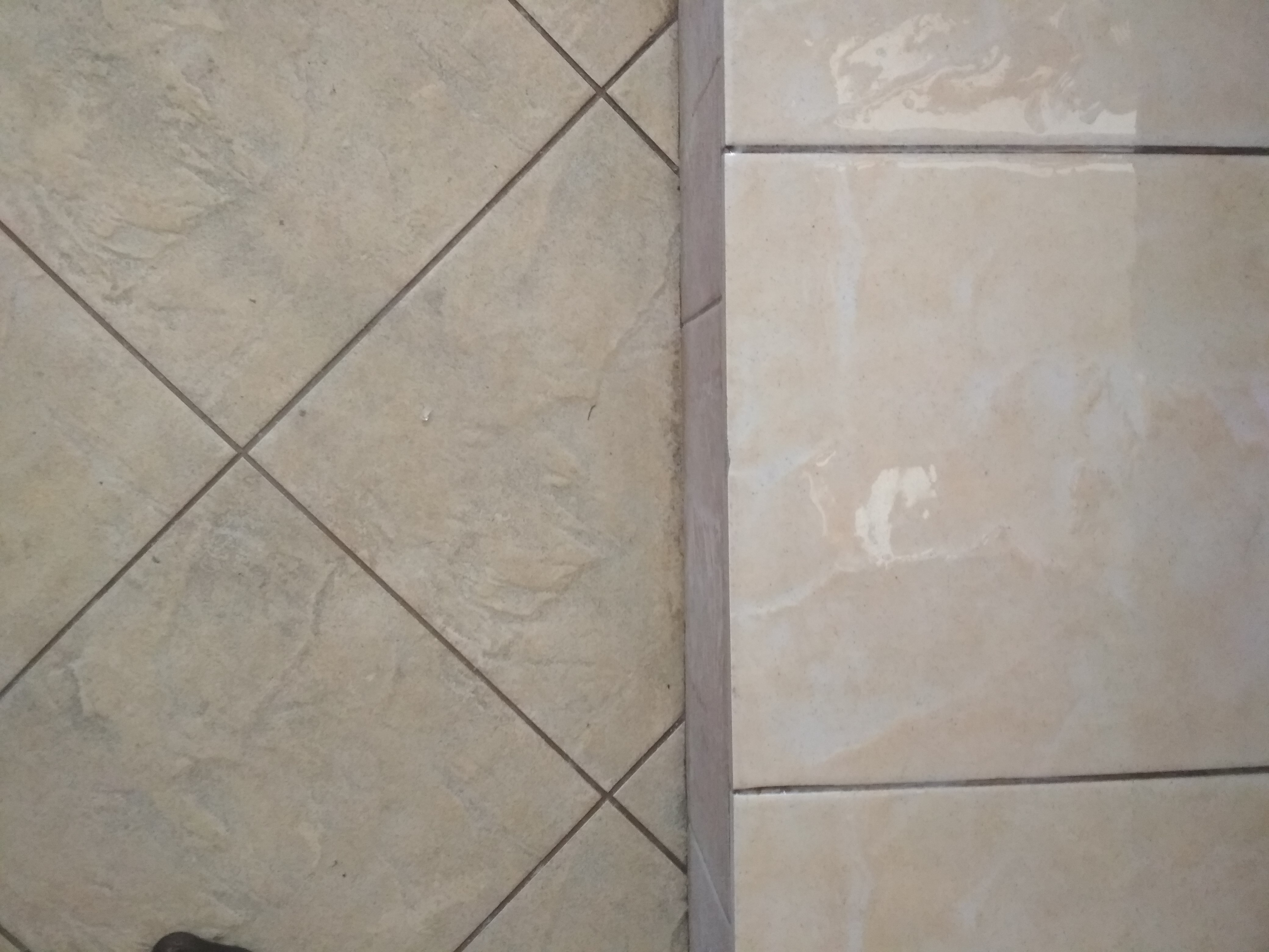

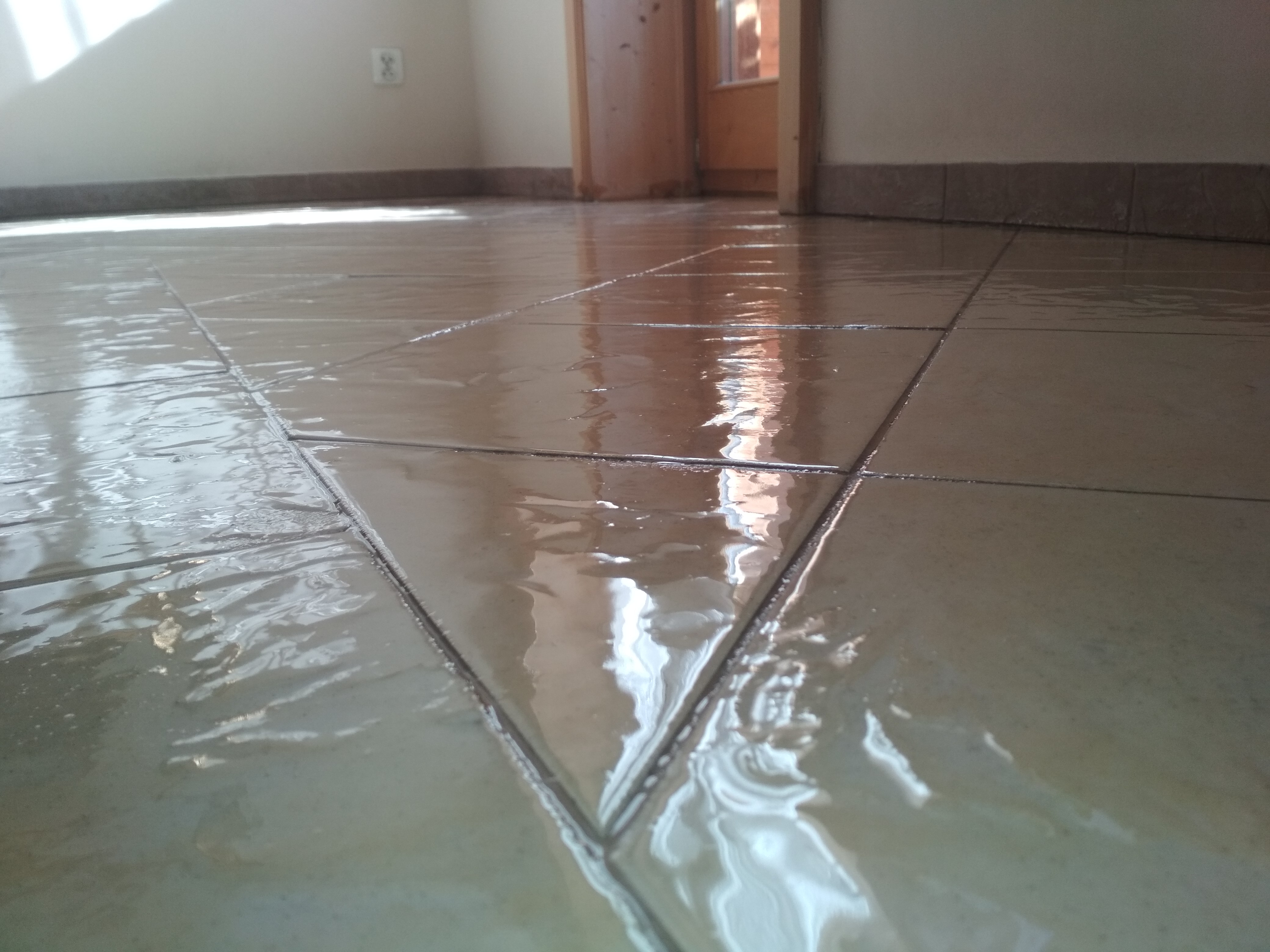

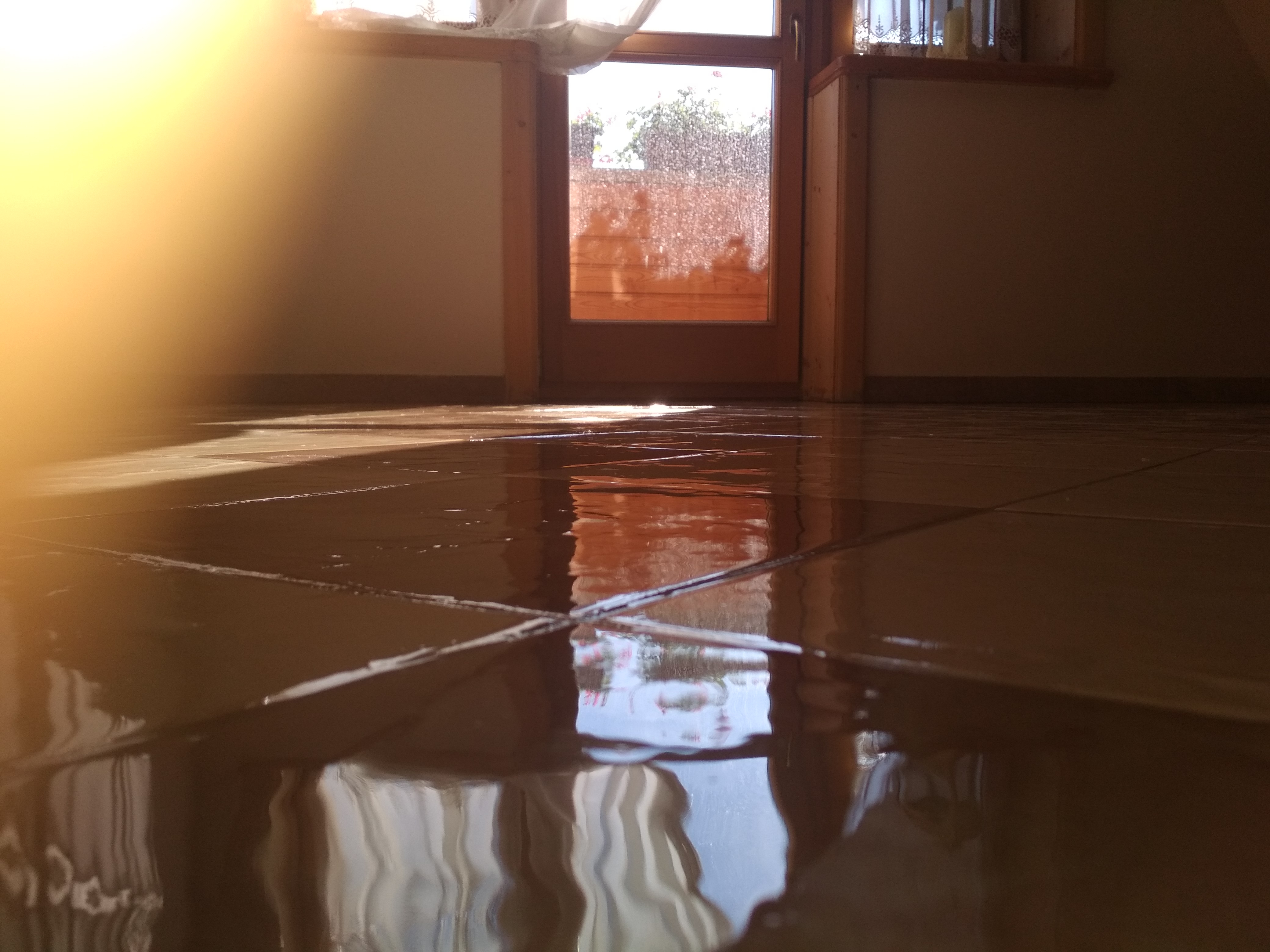

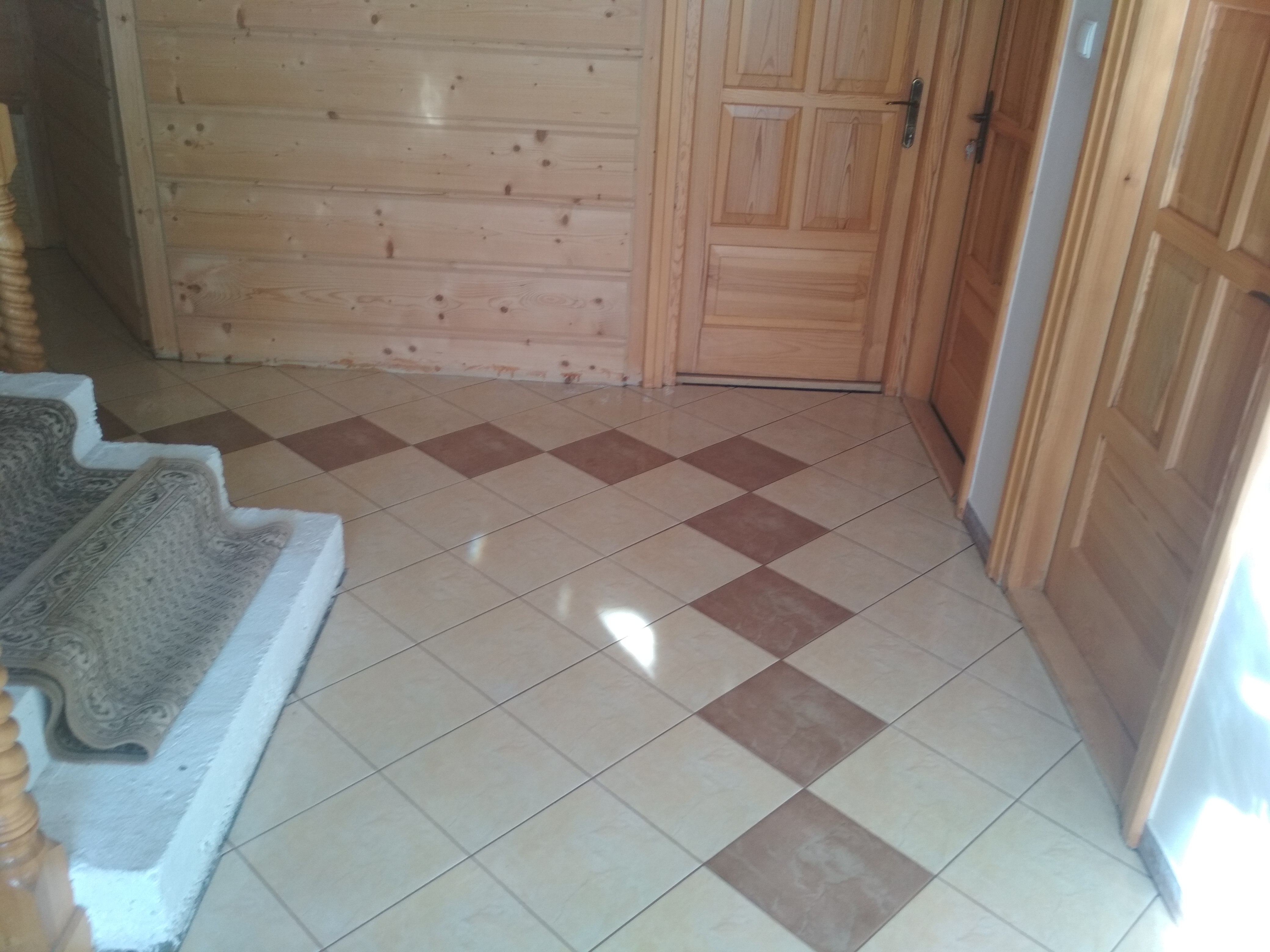

    Kolego żywica epoksydowa robi robotę i cuda. Miałem w domu położone na klatce schodowej płytki gresowe. Tragedia jak się nanosiło i nawbijało do nich. Mycie tego udręka. Wpadłem na pomysł żywicy i oto efekty.

    Kolego palmus jeśli to było do mnie to się nie zgodzę. Mam to na podłodze ponad rok. Ludzi przewija się bardzo dużo gdyż jest to pensjonat. Nie zauważyłem żadnych problemów i zmian w strukturze. Dodatkowo na korytarzach jest ogrzewanie podłogowe i działa bez zarzutu.
