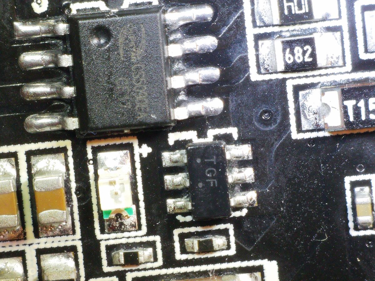

#1 21630082 09 Sie 2025 13:25 porlock porlock Poziom 13 Posty: 516 Pomógł: 1 Ocena: 58 Autor tematu Post #1 21630082 09 Sie 2025 13:25 Proszę o pomoc w identyfikacji chipa "TGF", ma 6 wyprowadzeń, wydaje się ze jest to jakiś podwójny mosfet, w układzie znajduje się miedzy chipem chargera CS5090E a baterią 2S. Mam na sprzedaż: 13.11.2014 kondensator SIEMENS BSH 623842
#2 21633039 12 Sie 2025 14:15 yanek231 yanek231 Poziom 23 Posty: 402 Pomógł: 98 Ocena: 143 Pomocny post? (0) Post #2 21633039 12 Sie 2025 14:15 Mosfet owszem ale pojedynczy. Jest to NTGS4111PT1G. Załączniki: NTGS4111P-D.PDF (206.23 KB) Musisz być zalogowany, aby pobrać ten załącznik.
