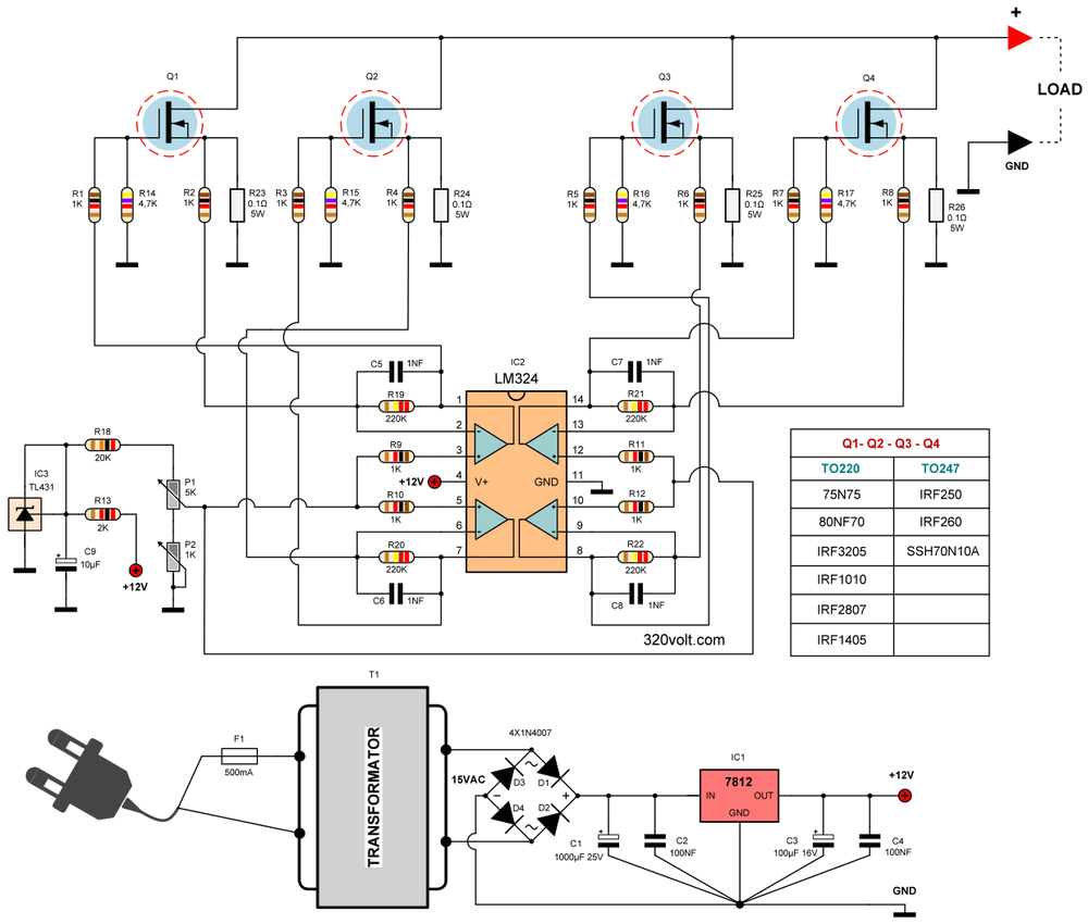

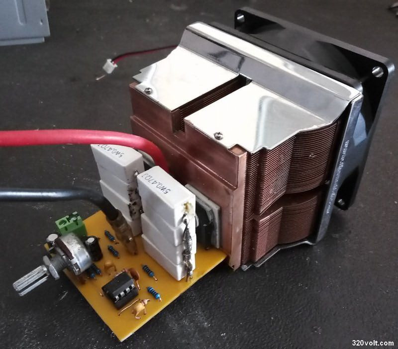

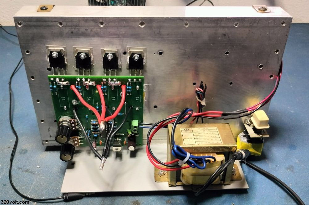

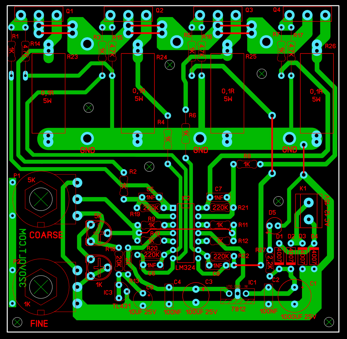

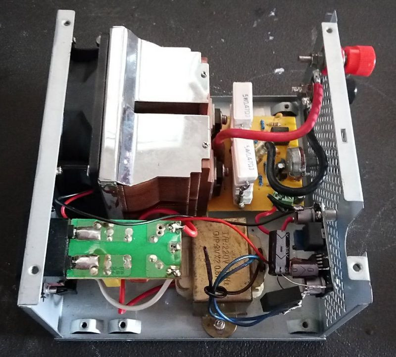

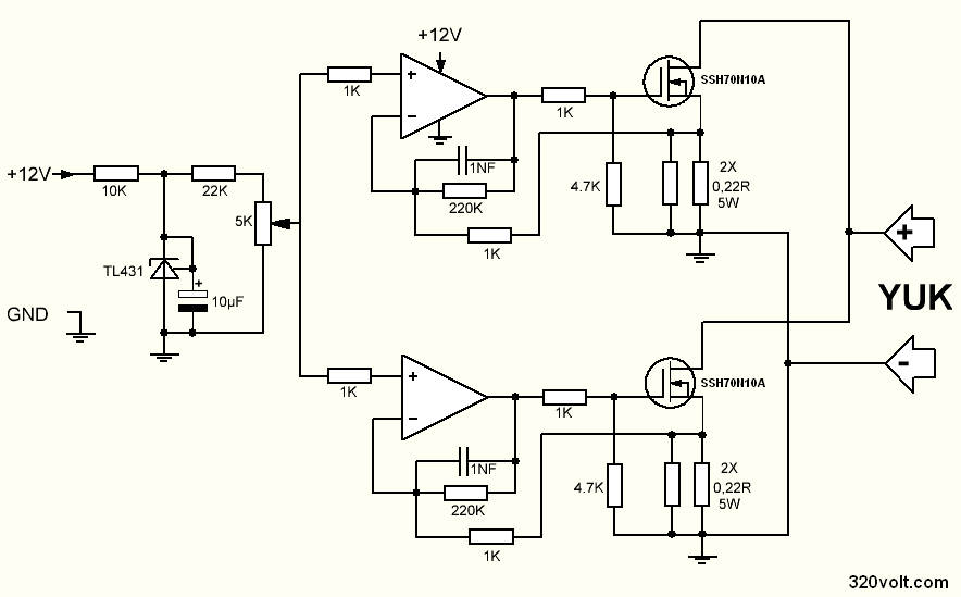

    Witam, wersje z 2 i 4 MOSFET-ami (wersja z 4 MOSFET-ami działa bardzo dobrze).
    Uwaga: Jeśli wykonasz odwrotne podłączenie, tranzystory MOSFET mogą działać nieprawidłowo. Dla ostrożności można podłączyć diodę dużej mocy szeregowo do linii dodatniej.
    Parametry oryginalnego zestawu:
    Napięcie wejściowe: 0-15 V/0-72 V (w zależności od typu MOSFET).
    Prąd obciążenia: 0-10 A/0-2 A (w zależności od typu MOSFET)
    75NF75 75 V 150 W
    Zamiennie z R18 16 kΩ-18 kΩ - 10 A, 20 kΩ - 8 A, C9 22 uF.
