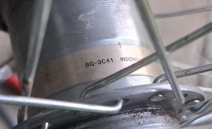

    Działają dwa biegi ale doczytałem, że powinny być 3. Z tyłu piasta 3biegowa Shimano Nexus SG-3C41

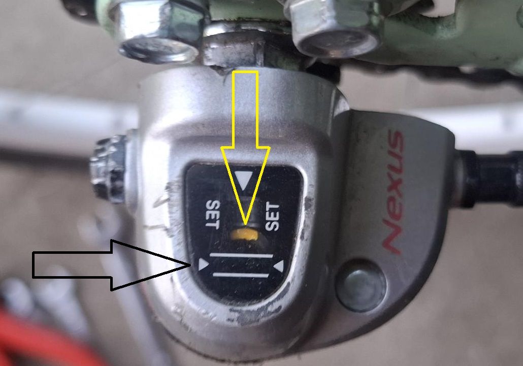

    Zbliżenie na piastę rowerową Shimano Nexus SG-3C41 z nadrukiem SG-3C41 . Regulując żółty wskaźnik zgodnie z zaleceniami na 2 biegu, zanim znacznik dojdzie między kreski - już wszystko dokręcone na maksa.
    Wskaźnik ustawienia przerzutki Shimano Nexus z żółtym znacznikiem poza liniami I pytanie - coś z linką? Czy może jakaś inna regulacja? Czy coś padło w piaście? Co mogę zrobić w tej sytuacji. 1 i 2 bieg działają OK ale nawet jak na manetce uda się na siłę wbić 3 - nie ma to przełożenia na przełożenia (taki lapsus słowny;) ).
    Przekładnia zbudowana jest tak, że wewnątrz piasty umieszczona jest centralnie przekładnia planetarna, a sterowanie 1 i 2 bieg, odbywa się pociągając linką tarczę, która zmienia przełożenia. 3 bieg, to przełożenie bezpośrednie - bez udziału tarczy sterującej.
    Obecnie nie wiemy, co jest bezpośrednim powodem, braku 3 biegu.
    Na początek proponuję rozłączyć linkę sterującą całkowicie i wtedy powinien być na stałe załączony 3 bieg.
    Jeżeli bo nie będzie - rozmontowanie przekładni i ustalenie powodu niesprawności!
