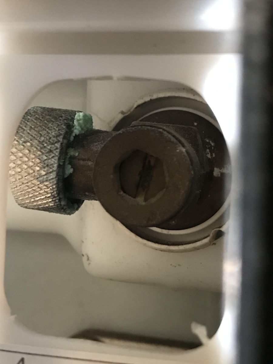

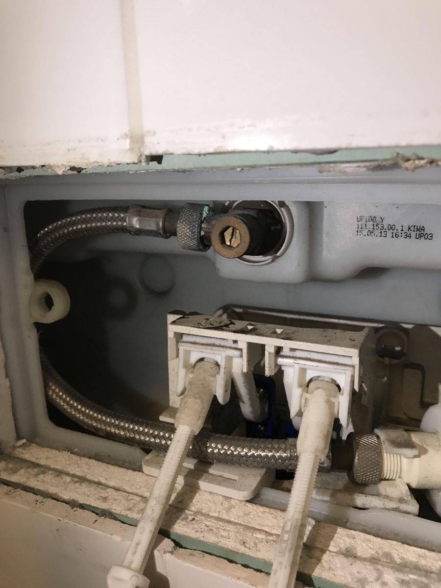

    Zauważyłem, że przy zaworze mojego Geberitu UP100 pojawił się osad (zdjęcie załączam) i jest trochę wilgoci. Czy wystarczy wymiana wężyka, czy cały zawór też jest do wymiany? I czy jest to coś bardzo pilnego (mam na myśli to, czy jestem zagrożony zalaniem)? Bardzo dziękuję za odpowiedzi.
    Zawór spłuczki Geberit z widocznym osadem wapiennym i wilgocią na złączu.
    Zawór dopływowy Geberit UP100 z widocznym osadem i lekką wilgocią na złączach
    AI: Czy wilgoć i osad pojawiają się cały czas, czy tylko po spuszczeniu wody lub w określonych momentach?
    Osad i wilgoć są cały czas.
    AI: Czy zauważyłeś wyraźny wyciek wody (np. kapanie), czy to tylko lekka wilgoć/osad bez widocznych kropli?
    To lekka wilgoć.
  • #3 21631151
    andrzejlesniak
    Posty: 13
    >>21631148 Jakiś mały wyciek jest. Widzę po osadzie, który się zebrał pod tym połączeniem. Dodatkowo na wężyku jest plama rdzy.

    dokręć wężyk a jak chcesz to wymień jak to Ci nie wystarcza, zaworu nie wymienisz bez kucia łazienki ale i tak nic mu nie jes

    Odgrzebuję nieco starszy temat, bo trafiłem tutaj szukając rozwiązania swojego problemu. Problem co prawda rozwiązałem, ale korzystając z okazji chciałem podzielić się wiedzą, która uratowała sytuację w moim przypadku, a która zdaje się nie jest bardzo rozpowszechniona. Chodzi mianowicie o to:
    To prawda, wymiana tego zaworu bez kucia to mocno karkołomne przedsięwzięcie, ALE zazwyczaj niepotrzebne. Akurat u autora wątku z zaworem jest wszystko OK, ale jeżeli z samym zaworem jest coś nie tak, to w 99% problem leży we wrzecionie zaworu, które jest wymienne (bez demontażu zaworu ze spłuczki). W przypadku zaworu na zdjęciu (Geberit) chodzi o część 240.925.00.1, w przypadku zaworu z pokrętłem jest to 240.298.00.1. Wymiana wrzeciona to minuta roboty, u mnie rozwiązała problem (wyciek spod pokrętła zaworu). W samej obudowie zaworu nie za bardzo może się cokolwiek zepsuć.

    Cześć, mam pytanie.
    System zaczął mi przepuszczać, więc ochoczo zabrałem się do roboty, myślę - przed kupnem nowego, warto spróbować wyczyścić stary, tym bardziej, że mieszkanie jest wynajmowane, więc inwestowanie mi się nie uśmiecha. No i tu zaczęły się schody. Zacząłem od zakręcenia zaworu zasilającego. I jak tylko go ruszyłem, zaczął przeciekać na wrzecionie, zależnie od pozycji leje się bardziej lub mniej. Nie chcę zalać sąsiadów, więc nowe wrzeciono już zamówione.
    Stąd moje pytanie - czy to wrzeciono zwyczajnie się wykręca? Czy trzeba coś jeszcze zdjąć? W pozycji otwartej stawia mi opór, a nie chcę uszkodzić całego zaworu. Zerwać gwint, kręcąc na chama, nie sztuka. Z góry dzięki za odpowiedź

    zundvp napisał:
    Stąd moje pytanie - czy to wrzeciono zwyczajnie się wykręca? Czy trzeba coś jeszcze zdjąć? W pozycji otwartej stawia mi opór a nie chce uszkodzić całego zaworu. Zerwać gwint kręcąc na chama nie sztuka. Z góry dzięki za odpowiedź
    Tak, wrzeciono zwyczajnie się wykręca. W przypadku wrzeciona 240.925.00.1 - odpowiednim kluczem ampulowym, w przypadku 240.298.00.1 - odpowiednim kluczem płaskim. Kiedy będziesz miał nowe wrzeciono w ręku, wszystko powinno być jasne. Oczywiście nie zapomnij o odcięciu wody głównym zaworem w lokalu.

    newtonek napisał:
    W mojej okolicy taki klucz nazywa się kluczem imbusowym :D, ale już kumam, dodatkowo dowiedziałem się też, że tam jest lewy gwint, także niech ta wiedza służy potomnym. Czekam więc na paczkę i biorę się do roboty.
