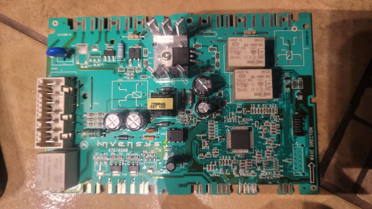

    Witam, mam problem z pralką Candy GCY 1052 D1. Pralka działała do ostatniej chwili, czyli zakończyła pracę na danym programie, wszystko było ok. Po ponownym załączeniu nic nie działa, wyświetlacz czarny, żadna dioda nie świeci. Sprawdziłem zasilanie do modułu sterowania, jest 230 V.
    Czy da się jakoś sprawdzić, czy to rzeczywiście uszkodzenie modułu, czy coś innego? Może ktoś miał podobny problem, może jakaś pomoc. Szukam takiego modułu, ale wszystkie jakie się pojawiają są inne, z innych modeli pralek. Dzięki za wszelką pomoc.
    Moduł pralki z etykietą Invensys WA5806BA 3R i danymi technicznymi Płyta sterująca pralki Candy GCY 1052 D1 z widocznymi podzespołami elektronicznymi

    Wykonać pomiary moduł na stół podłączyć zasilanie ac 230V i zmierzyć czy po stronie wtórnej są napięcia.

    Czy da się jakoś sprawdzić ,czy to rzeczywiście uszkodzenie modułu, czy coś innego?
    Owszem, trzeba wykonać niezbędne pomiary modułu po podniu mu zasilania.
    North.pl sprowadzą na zamówienie, nr katalogowy: 49027709
