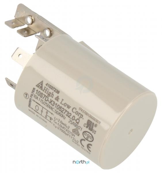

    Pora zabrać się za pralkę. Zdjąłem górę i dostałem się do tych „drucików” Postanowiłem „iść po kolei” i sprawdzać od kontaktu. Prąd w gniazdku jest. Dalej jest filt przeciwzakłuceniowy i na wejściu do niego napięcie też jest. Ale czy z niego wychodzi to już nie wiem bo nie wiem jak to sprawdzić.
    Jednak tak przy okazji, czy padnięcie takiego filtra „made in chinole” może spowodować, że pralka zamieniła się w kompletnego trupa? Prała ładnie, zakonczyła program, odstała kilka dni w spokoju i przy ponownym uruchomieniu całkowity trup. Nic nie buczy, nic się z niej nie dymi ani żadnych innych atrakcji. Nic z tego nie rozumiem. Spróbuję wkleić zdjęcie Link tego filtra lub linka do niego, ale nie wiem czy mi się uda. To tyle, jak możesz to podpowiedz jak to jest z tym filtrem

    Jak najbardziej gdy fitr PZ ulegnie uszkodzeniu to żaden podzespół pralki nie będzie zasilany.
    Zazwyczaj gdy ów filtr ulega uszkodzeniu to pęka i jego awarię można zauważyć gołym okiem, ale sprawdzić nie zaszkodzi.
    Tam gdzie wchodzi do filtra przewód zasilający pralkę są dwa przyłącza czyli wejście z kolei kolejne 2 to wyjście napięcia i musi się pojawić 230V.Jeśli kolega posiada multimetr to sprawdzenie tego nie jest żadną filozofią.

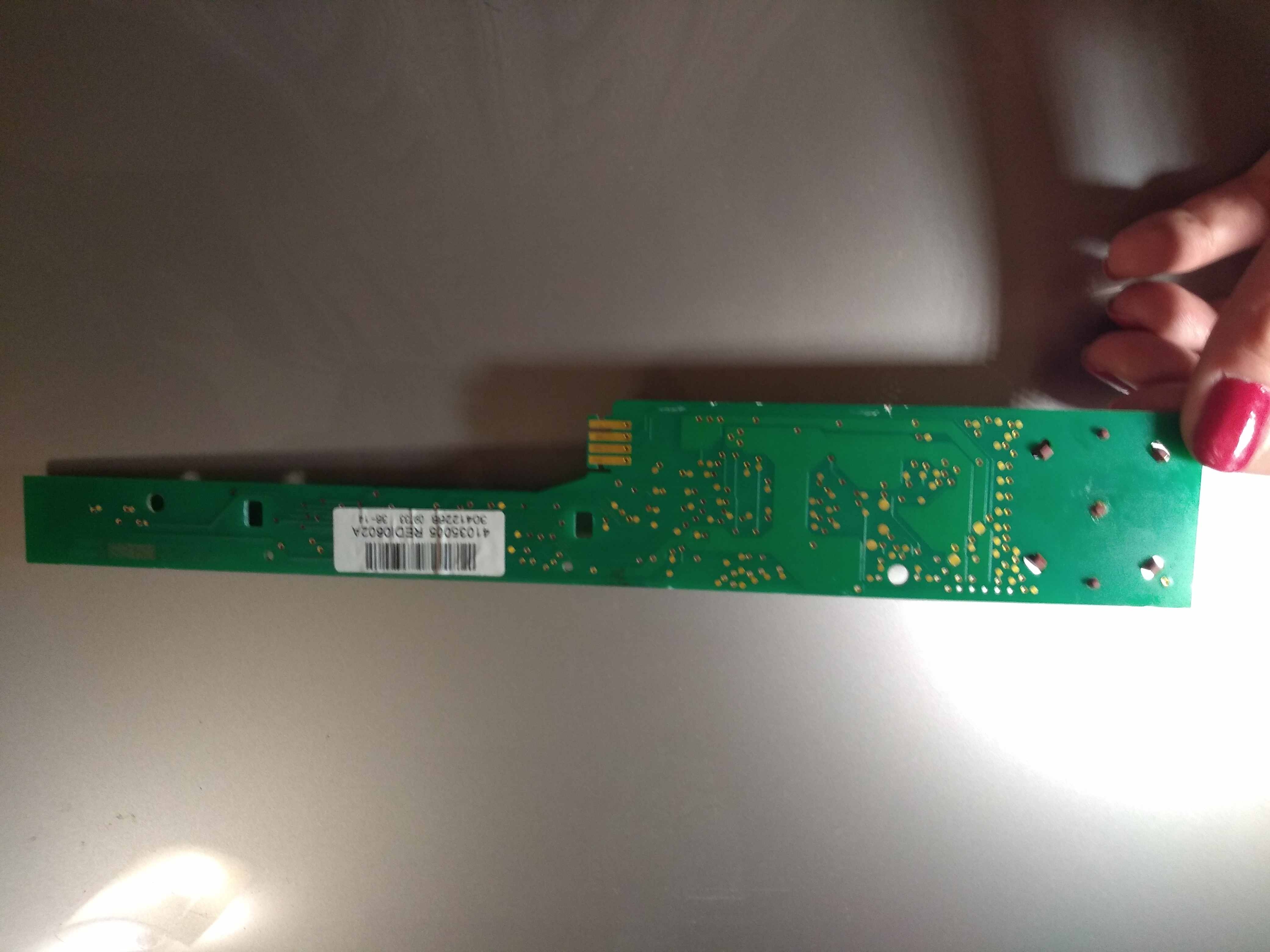

    Jednak teraz wracając do sprawy, sprawdziłem ten filtr antyzakłuceniowy wg. Waszych wskazówek i jest o'k. W końcu też wymontowałem niczego nie psując ten panel sterowania, zrobiłem mu zdjęcia i załączam. Wg. mnie to nie widać na nim żadnych uszkodzeń czy też zimnych lutów. Nie mam natomiast zielonego pojęcia jak się sprawdza taki układ elektroniczny.

    To na zdjęciu to hydrostat a moduł może być na dole pralki.

    riat napisał:
    w mojej pralce nie ma takiego dziwadła
    A gdzie kolega szukał? Popatrz pod np bębnem...
