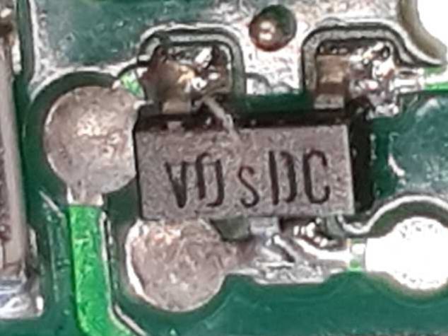

    Potrzebuję pomocy w identyfikacji elementu na obrazku. Element jest w detektorze przewodów Bosch DMO 10E. Urządzenie włącza się, ale jak puścisz przycisk, to się wyłącza. Wszystko wskazuje, że są to dwie diody Schottky'ego, a z pomiarów wynika, że na jednej jest przerwa, ale pewny nie jestem, czy to ten element. Proszę o podpowiedź, co trzeba kupić?
    Dziękuję.
    Zbliżenie komponentu SMD z oznaczeniem „V0 s DC” na płytce drukowanej.
    AI: Czy mógłby Pan podać oznaczenia, które znajdują się na tym elemencie (cyfry, litery, symbole)? To bardzo ułatwi identyfikację.
    v0 s DC
    AI: W jakim urządzeniu lub układzie znajduje się ten element? Proszę podać model lub opisać zastosowanie, jeśli to możliwe.
    Detektor przewodów Bosch DMO 10E.

    Bardzo dziękuję za nakierowanie na temat. Sprawa zakończyła się pozytywnie. Kupiłem i wymieniłem tranzystor w układzie załączającym stabilizator 5 V na BSS84P P-MOSFET. Pozdrawiam.
