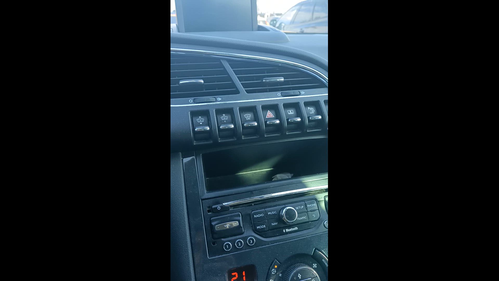

    Radio w Peugeocie 3008 I generacji odmówiło mi posłuszeństwa, razem z ekranem. Radio nie włącza się i nie reaguje na nic. Co kilka sekund słychać tylko krótkie bzyczenie z odtwarzacza CD. Po włożeniu płyty, po chwili ją wypluwa i bzyczy dalej.
    Ekran otwiera się, w ciemności widać, że podświetlenie też działa, ale nic na ekranie się nie wyświetla.
    Klasycznie odłączenie akumulatora na dłuższą chwilę niestety nie pomogło. Wymiana bezpiecznika też nie. Ktoś ma pomysł, co może być powodem i jak się z tym uporać?

    >>21633024 Dobra, wracam do tematu. Idąc za Twoją radą oraz kilkoma informacjami znalezionymi w necie, zakupiłem nową kartę SD i płytę z oprogramowaniem. Wymiana karty nic nie dała. Pytanie: jak mogę spróbować zaktualizować oprogramowanie, jeśli radio wypluwa mi płytę? Jest jakiś lepszy sposób?

    Pendrive , jak ci wypluwa , nic się nie dzieje i wypluwa czy są jakieś napisy i wtedy, auto rozumiem masz zapalone

    >>21635198 Ekran czarny. Płytę wkładam i po kilku sekundach wyjeżdża.

    Tak jakby nie chciało czytać , jak to robię to nagrywałam najmniejsza prędkością w sumie zanim mi się udało to pewnie z 5 płyt wykorzystałem, nagraj kilka różnych wersji lub spróbuj z pendrive ,
