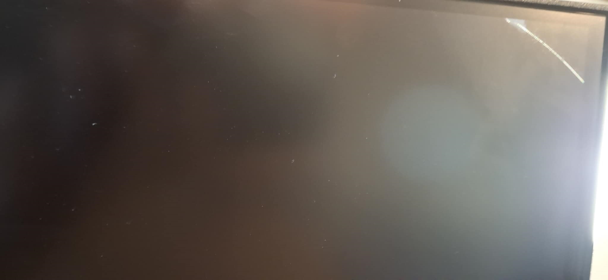

    Witam, monitor MSI MAG 244C z pękniętą matrycą w prawym górnym rogu - nie daje obrazu, co jakiś czas wyświetla OSD (jasność, kolory, odświeżanie itp.), nie widać wylania ani dalszych pęknięć. Są jakieś szanse na wyświetlenie obrazu?
    • MSI MAG 244C – pęknięta matryca, brak obrazu, czasem pojawia się menu OSD 123.jpg (66.62 KB) Musisz być zalogowany, aby pobrać ten załącznik.

    Żadnych szans.

    Będzie problem z zakupem matrycy> to model MSI MAG 244C Curved 1500R Gaming Monitor
    Model z k. 2024/ lub 2025
    Gwarancja tego nie obejmuje!

    Po rozebraniu monitora i sprawdzeniu wszystkich kondensatorów i mosfetów napięcie spada. Po podaniu zasilania na matrycę wyświetla ona co drugi pasek poziomy. Podanie prądu = 1 klatkę

    Jak już rozebrałeś, to podaj nazwe matrycy (lub foto stickera z jej nazwą)
