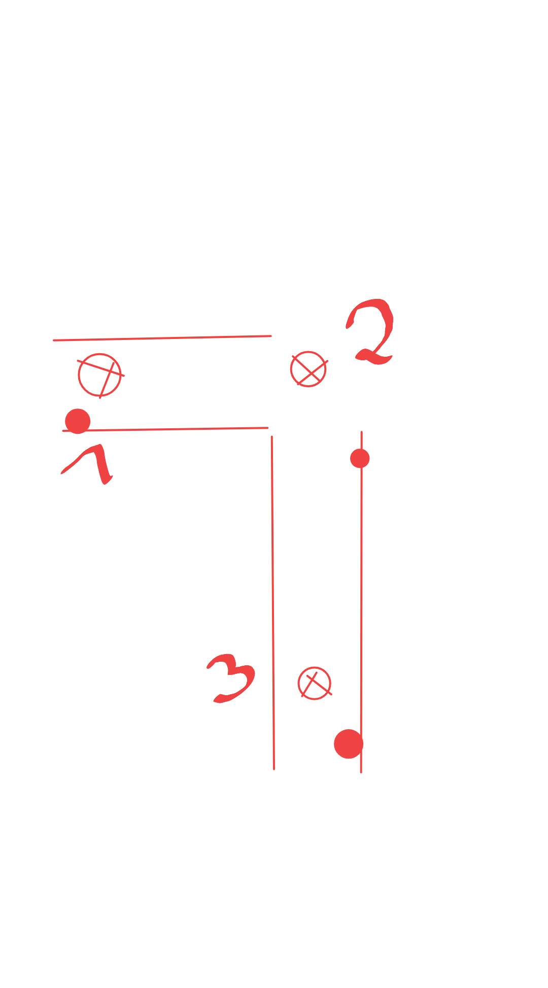

    Mam prośbę odnośnie rozrysowania schematu.
    Mam 3 lampy na korytarzu. Chciałbym, żeby każda lampa zapalała się niezależnie od siebie.
    Wiem, że muszą być 2× podwójne schodowe i 1× podwójny krzyżowy.
    Przewód, jaki mam, to 5×1,5 mm²

    vronaaa napisał:
    Mam 3 lampy na korytarzu, Chciałbym żeby każda lampa zapalała sie niezależnie od siebie.
    czyli że jak?
    1) A świeci, a B nie?
    2) Czy wszystkie ABC zapalają się i gasną razem, ale są 3 prztyczki, którymi każdym można zmienić stan?

    >>21634414 [postid:7106b1f104]Szkic boiska siatkówki z trzema ponumerowanymi pozycjami i symbolami zawodników 1634414">2
    Gdy wcisnę schodowy nr 1 to świecie lampa nr 1 i nr 2. Gdy wcisnę krzyzowy na środku korytarza to zapalają sie wszystkie lampy. Jak wcisnę schodowy nr 3 (tam jest wejście do domu) to chciałbym zapalać lampę nr 3, a na drugim klawiszu w tym samym wylaczniku wszystkie 3 lampy.
    Instalację mam ogarniętą, zostalo tylko to ale schodowych/krzyżowych do końca nie ogarniam jak podpiąć komunikację itd.
    Przewody jakie posiadam: 3x1,5mm2 zasilanie z rozdzielni ( rozdzielnia jest przy wyłączniku nr 3)
    Reszta 5x1 5mm2
    Dziękuję za pomoc

    Gdzie dochodzą wyprowadzenia (przewody) poszczególnych lamp?
  • #7 21634649
    vronaaa
    Poziom 6  
    Posty: 8
    >>21634627
    Nie mam ich jeszcze rozprowadzonych.
    Mnie to obojętne, gdzie — zależy, jak ktoś rozrysuje schemat i przekrój przewodu, gdzie do którego wyłącznika :)

    Jeszcze jedno pytanie. Czy wyłączanie tych lamp ma funkcjonować na tej samej zasadzie, czyli np. lampy nr 3 nie można będzie wyłączyć z pozycji nr 1?

    Tak, dokładnie. Włącznik 3 ma tylko włączyć albo wszystkie 3 lampy na raz, a na drugim klawiszu tylko lampę nr 3

    Takiego układu nie zbudujesz na na wyłącznikach schodowych i krzyżowych.
    Jeden zestaw wyłączników (schodowy - <0-n>*krzyżowy - schodowy) steruje jedna grupą punktów świetlnych (lamp)
    Wyłączniki podwójne to dwa w jednej obudowie więc w zasadzie masz dwa zestawy do dyspozycji.
    Wyłącznika krzyżowego można użyć jako schodowego (odwrotnie, nie) więc jeden zestaw może obejmować trzy wyłączniki a drugi tylko dwa jeżeli jest taka potrzeba.
    Jedna lampa może być podłączona tylko do jednego zestawu/obwodu wyłączników schodowych - nie możesz podłączyć lampy 3 jednocześnie do obwodu wszystkich lamp i do pojedynczego obwodu tylko tej lampy.
    Takie kombinacje wymagają więcej logiki - np jakiegoś sterownika.
    Tak przy okazji, czy przemyślałeś wszystkie przypadki?
    Masz zapaloną lampę 3 i w tym momencie naciskasz włącznik środkowy to?
    - zapalają sią dodatkowo L1 i L2 a L3 ciągle świeci
    - L1, L2, L3 zmieniają stan na przeciwny - zapalają się L1 i L2 ale L3 gaśnie
    To tylko jedna z możliwych sytuacji. Przed zaprogramowaniem sterownika trzeba dokładnie określić jak to ma działać

    Rozumiem, tego nie przemyślałem. To bez kombinowania.
    Każdy wyłącznik ma zapalać wszystkie trzy lampy. Bo tak będzie prościej.
    Czyli wyłączniki nr 1, 2, 3 mogą zapalać i gasić każdą lampę — czy to kliknę w wyłącznik nr 1, 2 czy 3, gaszą się wszystkie na raz?

    vronaaa napisał:
    Czyli wylacznik nr 1,2,3 można zapalić każda lampę i zgasić, czy to kliknę w wylscznik nr 1 czy 3 lub 2 gaszą sie wszystkie na raz
    To jest klasyczny układ wyłączników schodowych i krzyżowych i w tym wypadku wystarcza wyłączniki pojedyncze.
    Takie układy opisane są w sieci, często w instrukcji włącznika i na tym forum wielokrotnie.
    Jedyne co może budzić wątpliwości to jak zasilić 3 lampy - po prostu równolegle jak w każdym innym wypadku zapalania kilku lamp jednym wyłącznikiem.
    Tak fizycznie to faza trafia do jednego schodowego potem dwa przewody korespondencyjne do krzyżowego, dalej dwa korespondencyjne do końcowego schodowego i z niego wychodzi zasilanie lamp które musi przejść przez wszystkie lampy.
  • #16 21634834

    Fakt, schemat jest. I wiem, jak podłączyć 2 lampy pod układ schodowy-krzyżowy-schodowy. Tylko gdzie wpiąć trzecią lampę?

    vronaaa napisał:
    Tylko gdzie wpiac 3cia lampę?
    Wszystkie trzy równolegle połączone razem.
    Równolegle do lamp 1 i 2 albo równolegle do lampy 1 czy 2, gdy zastosujesz włączniki podwójne.
