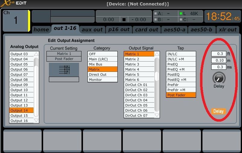

    audio-m
    Posty: 459
    Pomógł: 55
    Ocena: 86
    Na wyjściach też się da. Na matrix-ach np:
    Ustawienia opóźnienia wyjścia w interfejsie X32 Edit z zaznaczoną opcją Matrix 1
