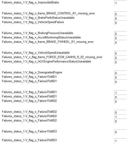

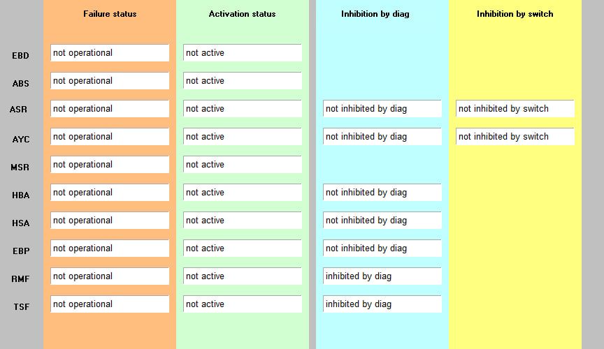

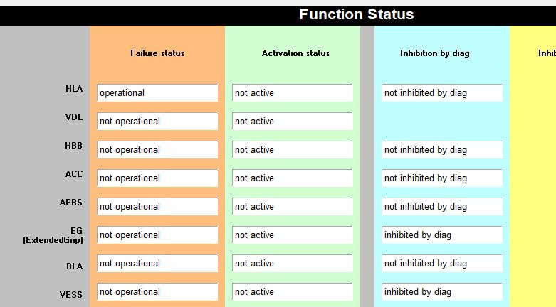

    Ostatnio na autostradzie, z włączonym aktywnym tempomatem, pojawił się błąd: „Aktywne hamowanie wyłączone”, „Skontroluj regulator prędkości”. Nastąpiło wyłączenie tempomatu. Radar działa poprawnie, pokazuje odległości od przeszkód.
    Clip pokazuje błędy „ImpossibleBraking” oraz „ACCLeadtimeControlNotCoherent”. Czy ktoś się z czymś takim spotkał albo ma pomysł, co jeszcze sprawdzić / co może być przyczyną?
    Zrzut ekranu błędów diagnostycznych systemu ACC i hamowania w Renault Megane 4
    Tabela diagnostyczna systemów hamowania i kontroli trakcji w Renault Megane 4
    Zrzut ekranu statusu funkcji w Renault Megane 4 z informacjami o błędach ACC
    Lista błędów systemu ACC z aktywnym błędem ACCBrakeLeadtimeControlNotCoherent

    Problem rozwiązany. Z niewiadomego powodu zapisał się błąd undervoltage i odłączył systemy bezpieczeństwa. Reset poprzez odłączenie akumulatora ani OBD nic nie pokazały.
