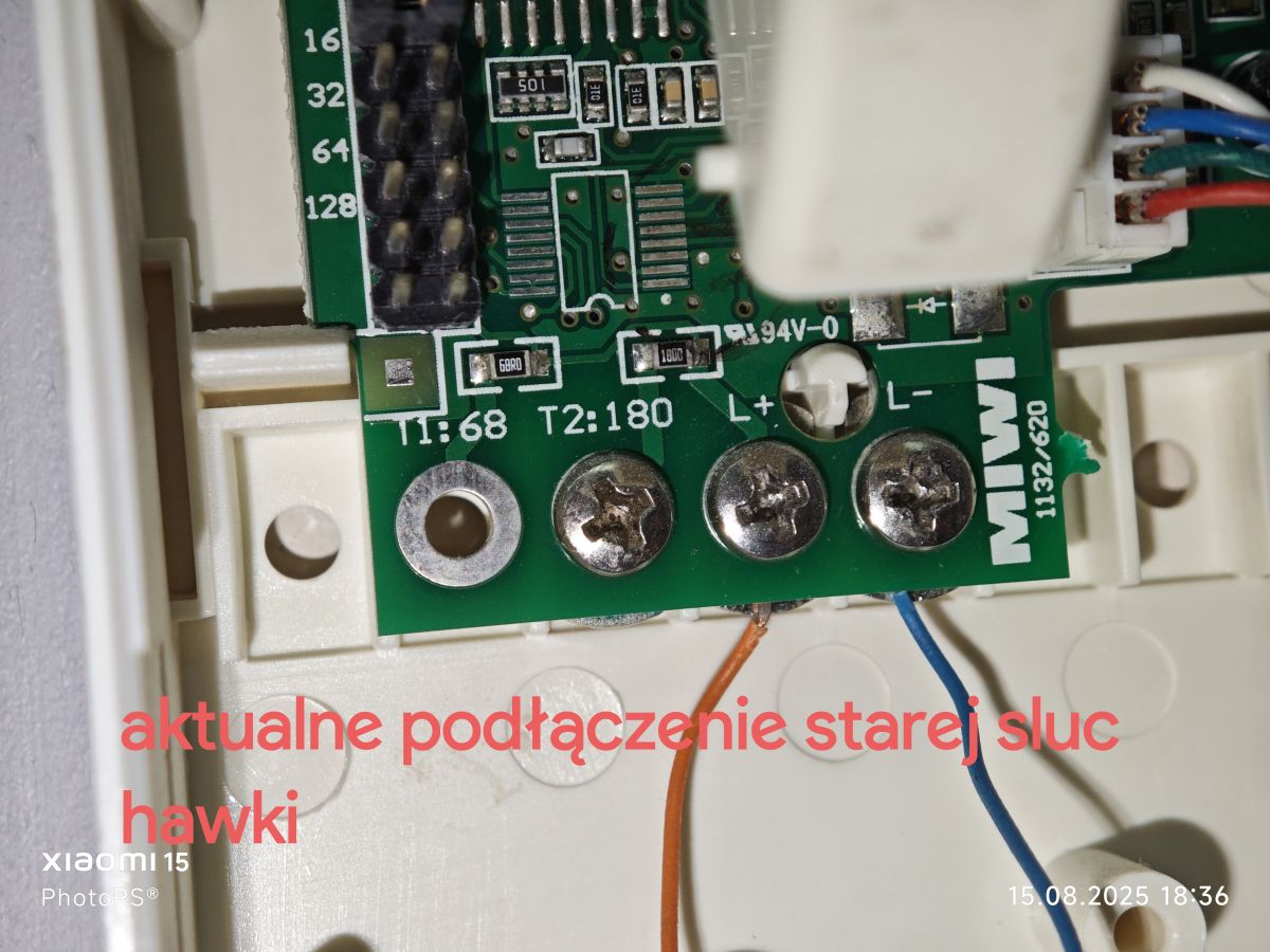

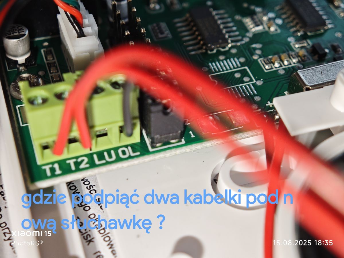

    Dzień dobry, ktoś jest w stanie podpowiedzieć? Kupiłem nową słuchawkę Unifon Signo i nie wiem, jak podłączyć tylko dwa kabelki. Złącza w starej słuchawce różnią się od tej nowej. Podrzucam zdjęcia, może ktoś wie i zechce pomóc. Byłbym wdzięczny.
    Zbliżenie na płytkę unifonu z oznaczeniami T1, T2, LU i OL oraz czerwonymi przewodami.
    Zbliżenie płytki unifonu MIWI z podłączonymi kablami niebieskim i pomarańczowym
    AI: Jaki model miała Twoja stara słuchawka/unifon, którą wymieniasz?
    System Urmet
    AI: Czy wiesz, do jakiego systemu domofonowego (np. analogowy, cyfrowy, marka/typ instalacji) jest podłączony Twój unifon?
    Cyfrowy

    Niebieski - OL
    Pomarańczowy - LU
