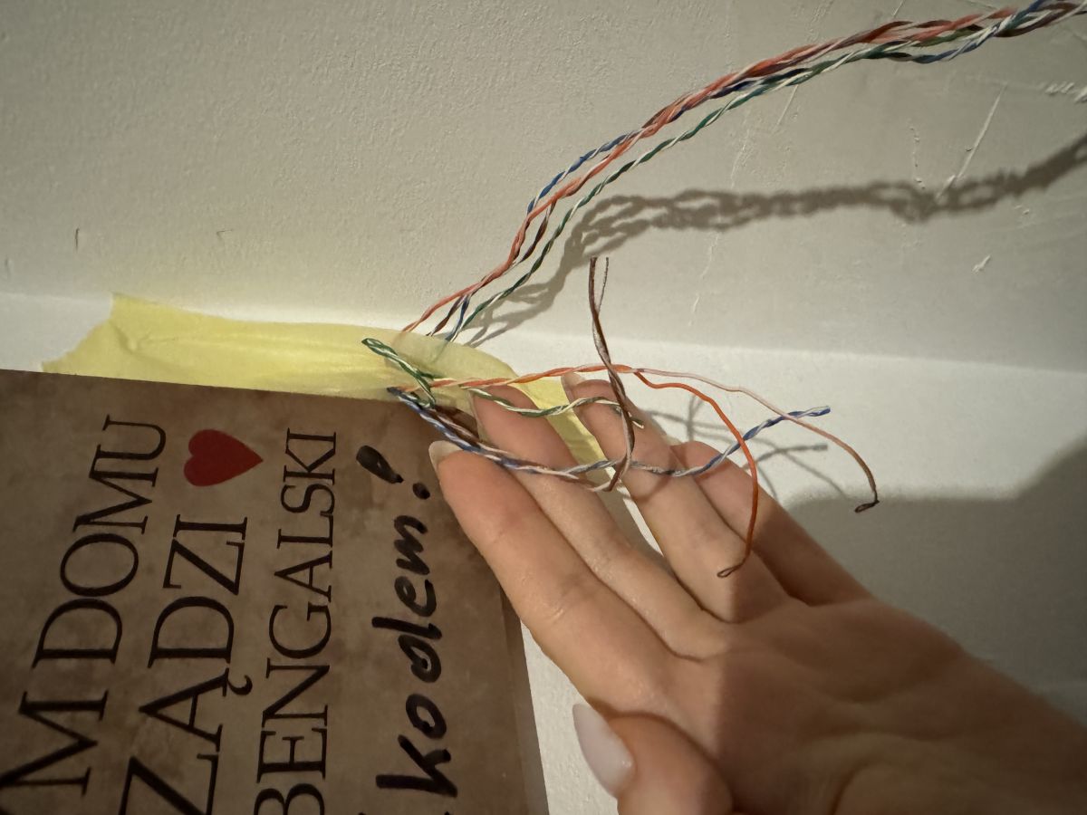

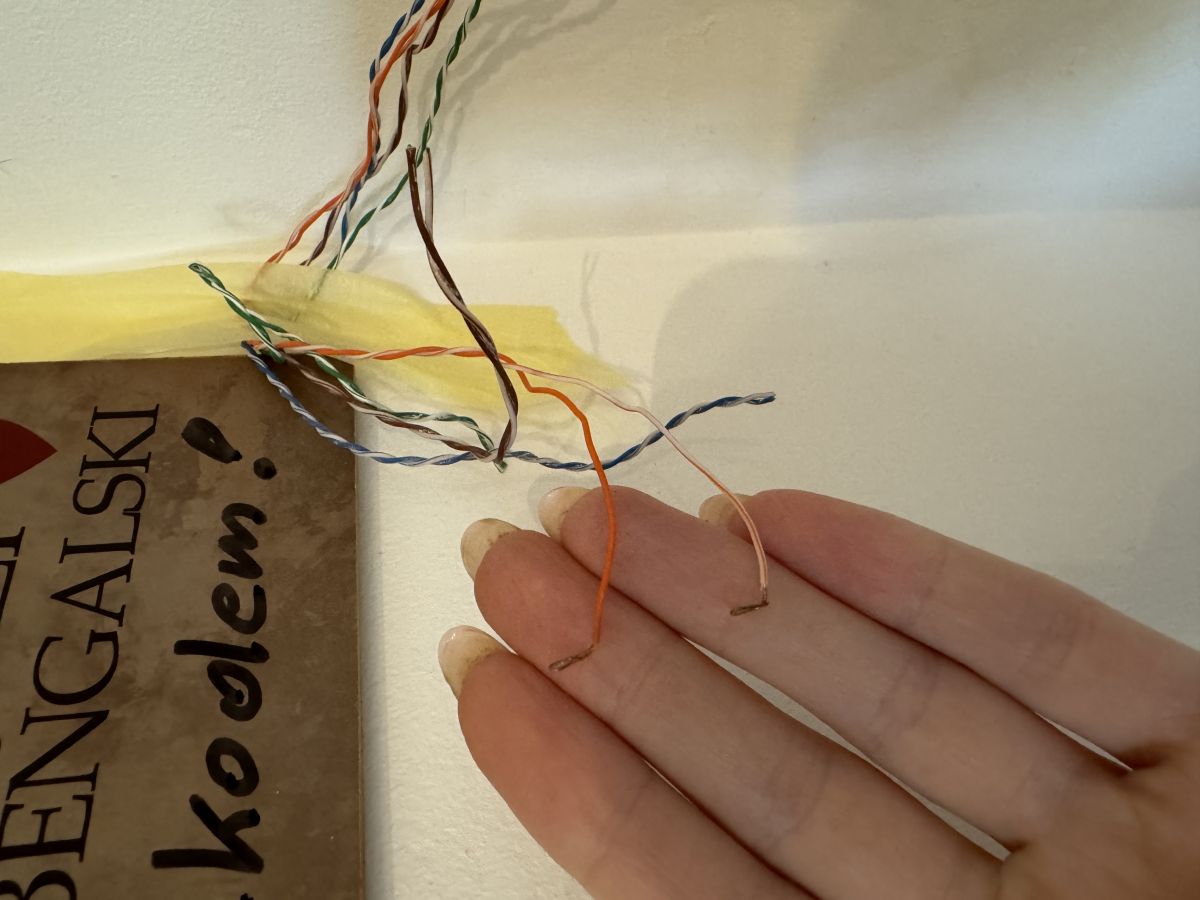

Jak podłączyć domofon Signo 11401 w nowym mieszkaniu? Instrukcje i zdjęcia kabli
katarzynapror 05 Lis 2024 22:24 537 20

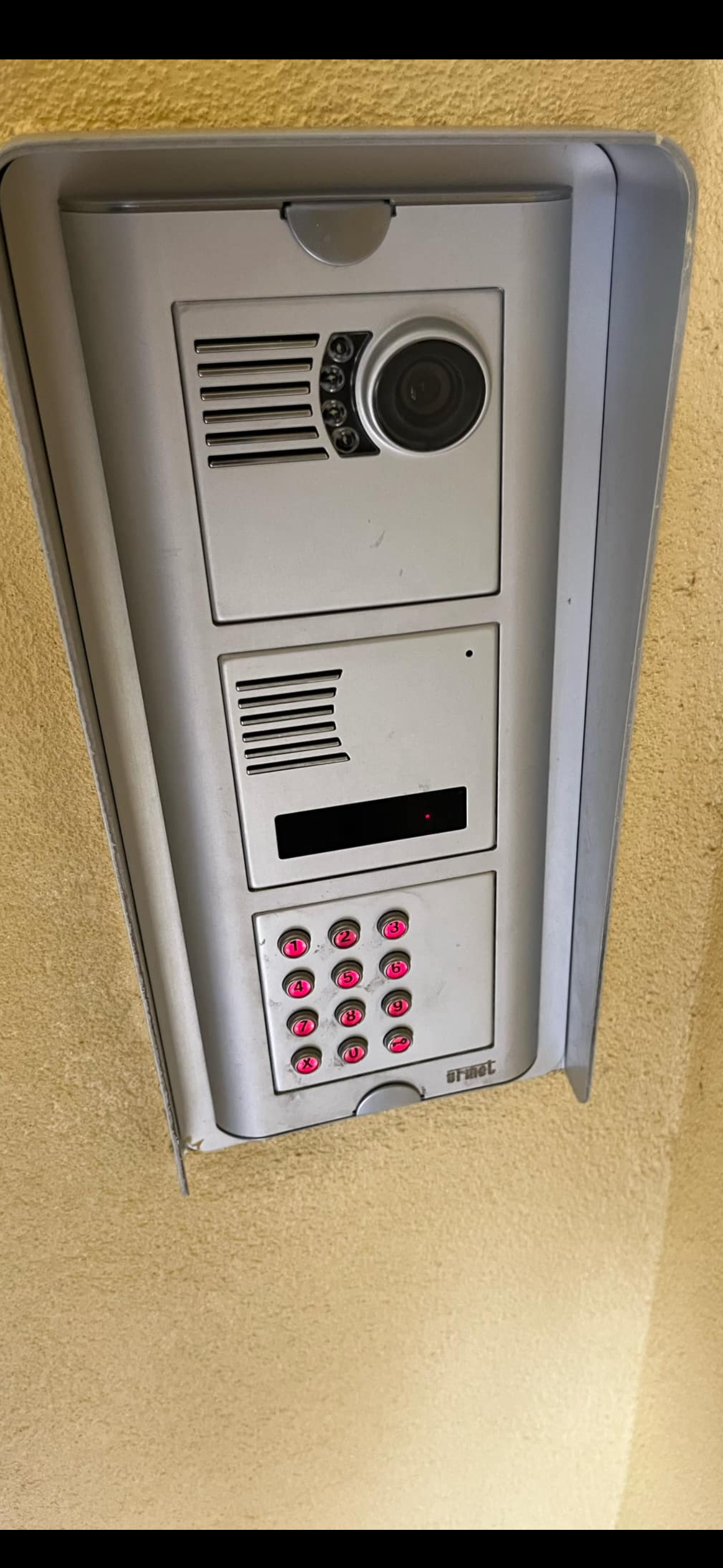

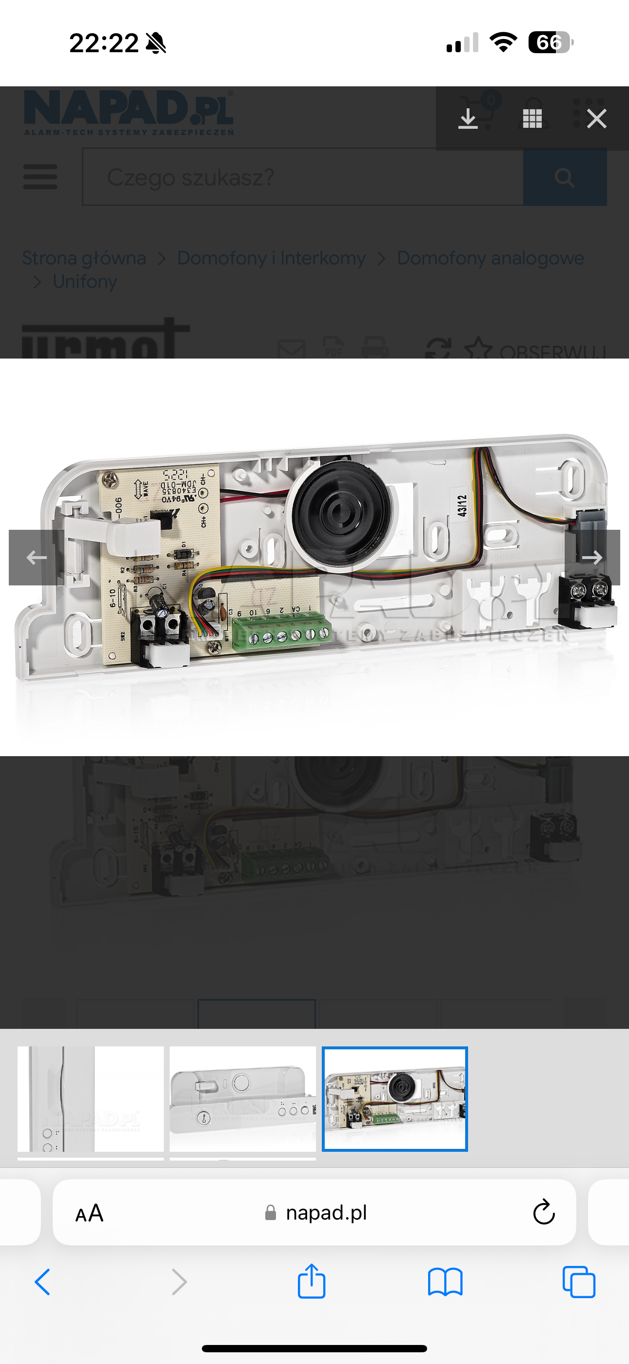

Użytkownik poszukiwał pomocy w podłączeniu domofonu Signo 11401/1 w nowym mieszkaniu, gdzie nie było wcześniej domofonu. Po wymianie informacji o istniejącym systemie u sąsiada, który miał unifon analogowy 5-żyłowy Urmet Scaitel 1132, okazało się, że użytkownik kupił niewłaściwy unifon. Wskazano, że do podłączenia Signo 11401/1 potrzebny jest unifon 2-żyłowy cyfrowy, taki jak Urmet 1132/620, który jest kompatybilny. Użytkownik zamówił odpowiedni unifon i po podłączeniu oraz ustawieniu zworek, domofon działał poprawnie.
