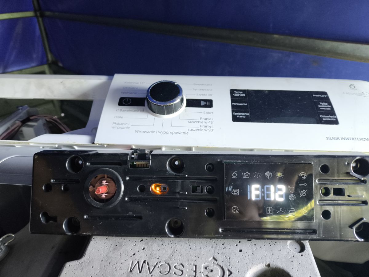

    Panel sterujący pralki z wyświetlaczem i migającą diodą przy przycisku start/pauza
    Mruga tylko dioda od guzika start/pauza i na wyświetlaczu ta ikonka ze strzałką wokół koszulki. Czym są windy?

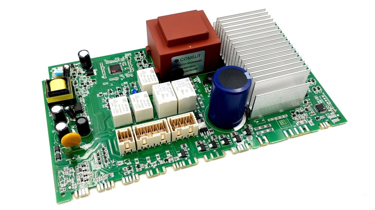

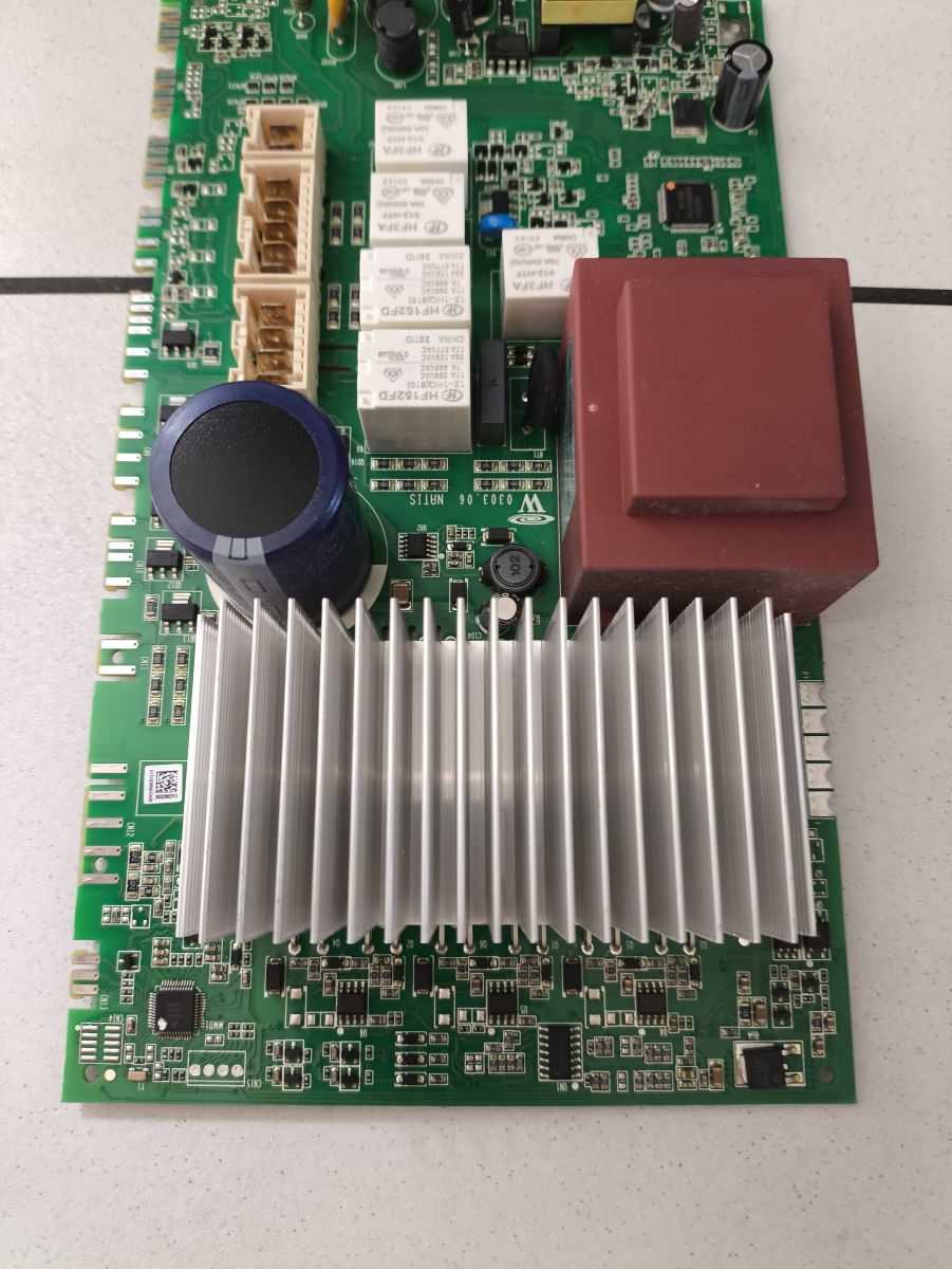

    Tak nazywa się ów płytka "Windy" ->
    Płytka PCB z elementami elektronicznymi, dużym radiatorem i kondensatorem
    W domowym zaciszu niczego innego poza sprawdzeniem przewodów ACU - UI (drugie złącze z lewej) nie jesteś w stanie zrobić.

    Żeby zaklinać deszcz? Obecnie "elektronik" jest dobry do wymiany triaka lub naprawy czegoś prostego... Wyciągnij ten moduł, zrób dwie, trzy fotki (bez obudowy), to się oceni, jaka jest szansa na naprawę, bo płyta często jest zgnita od wilgoci i ruda robi swoje ^^

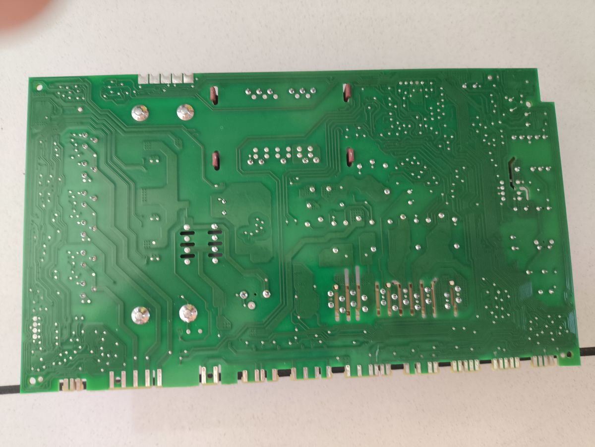

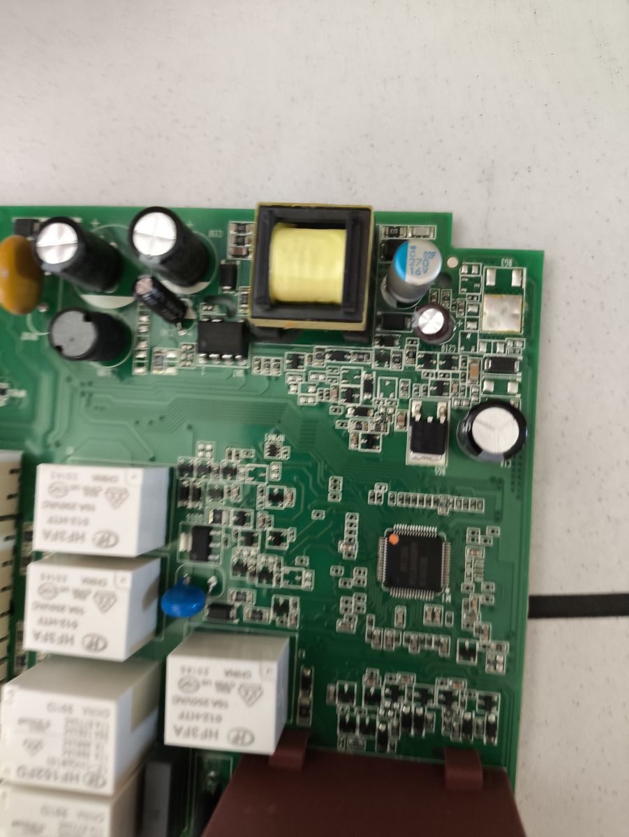

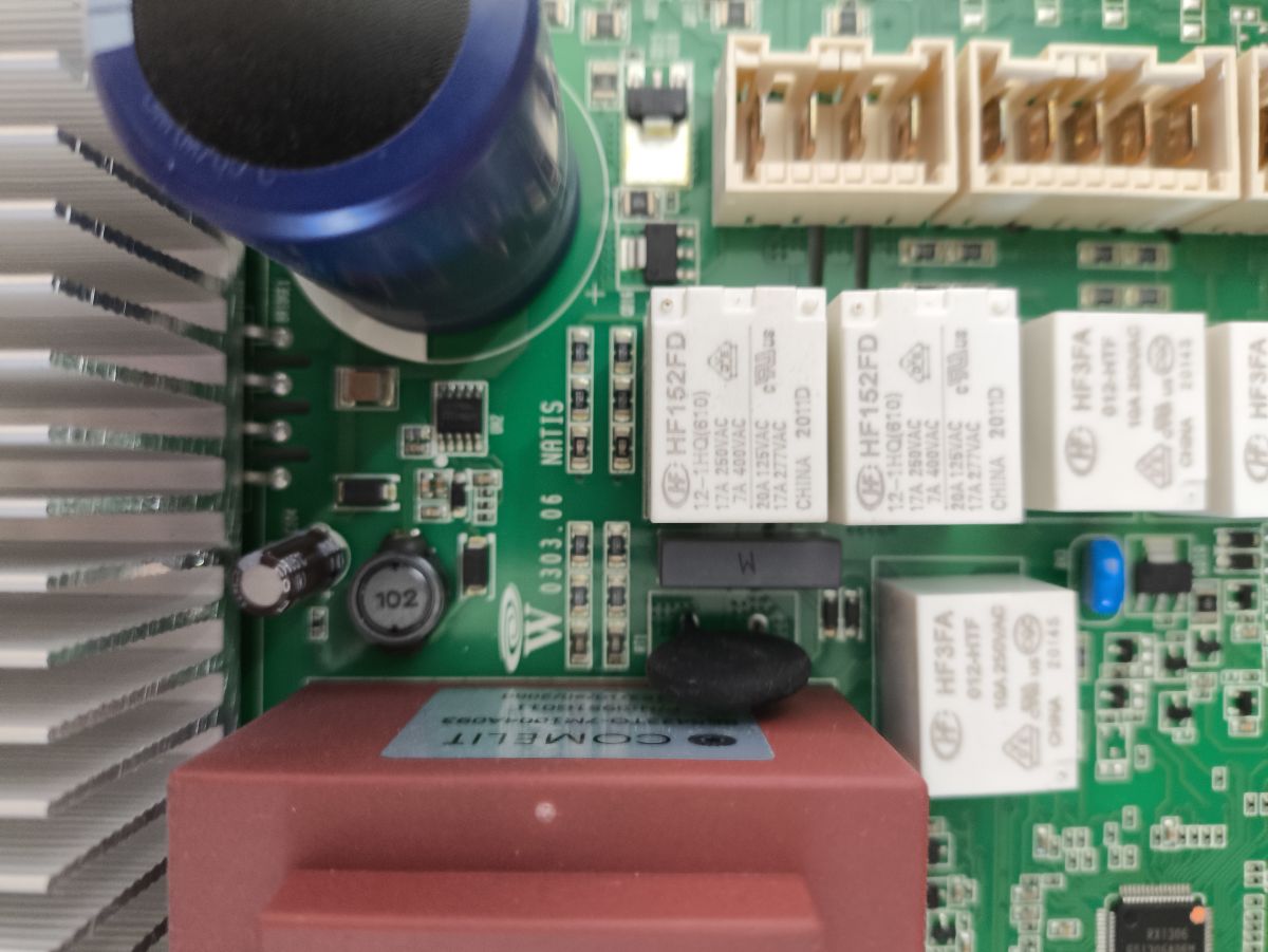

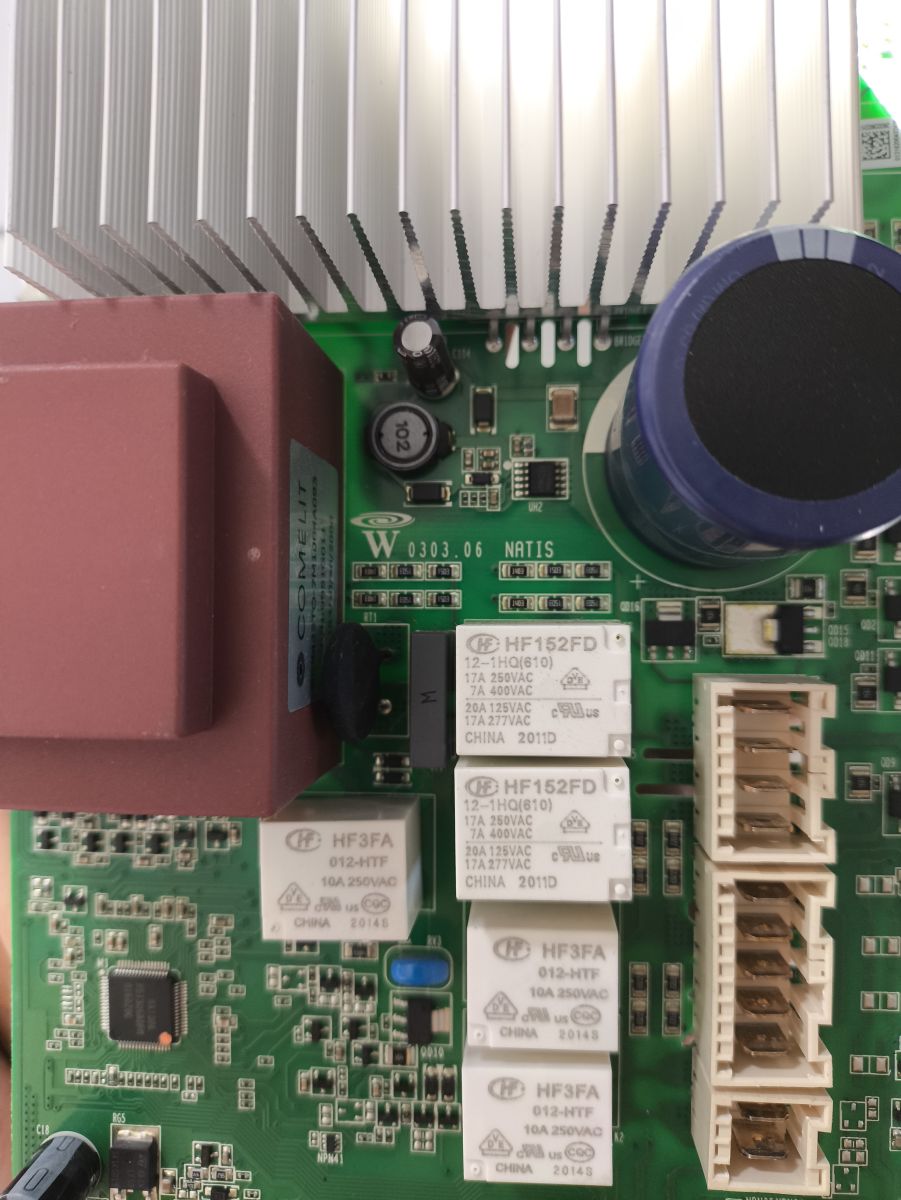

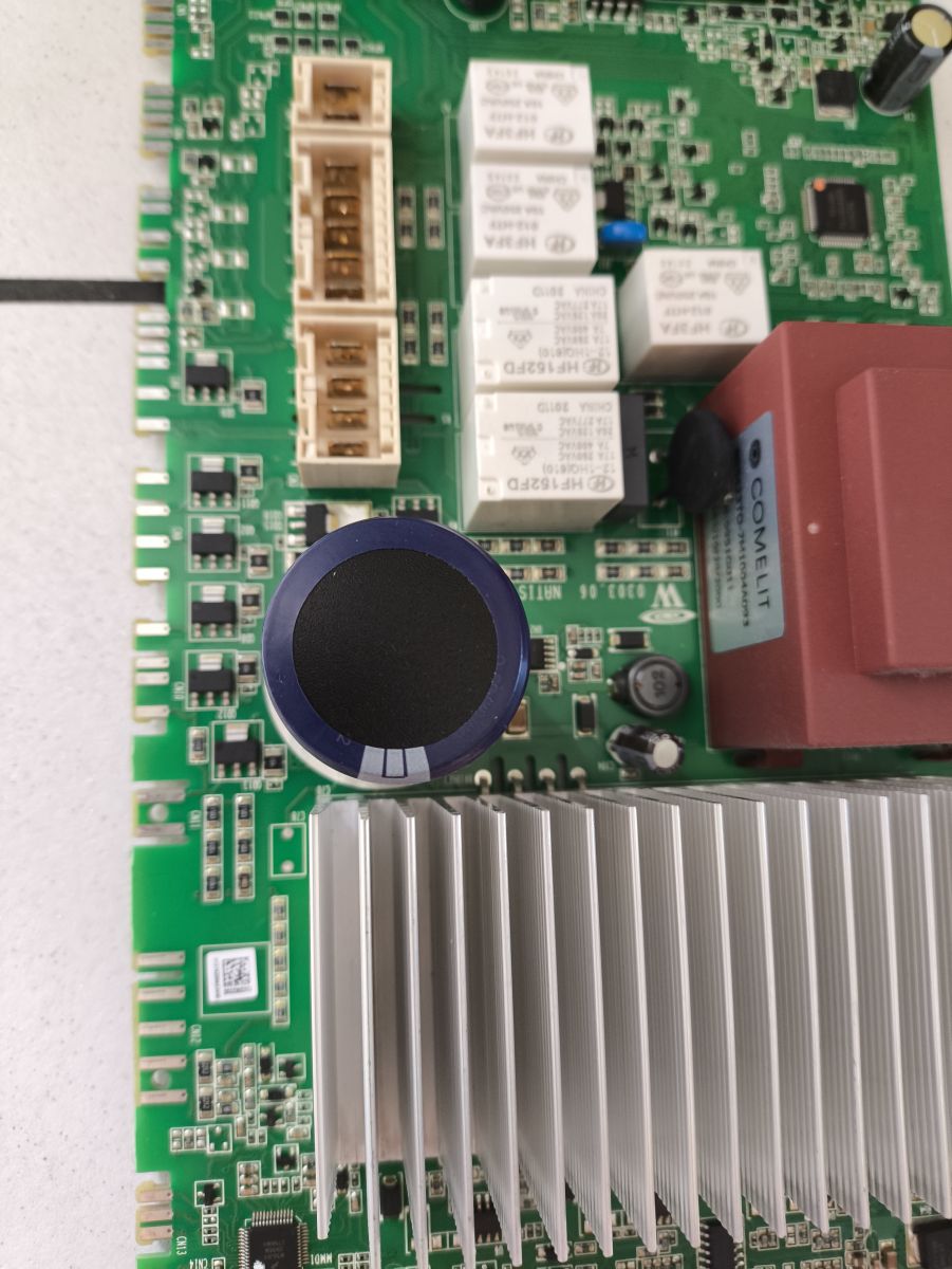

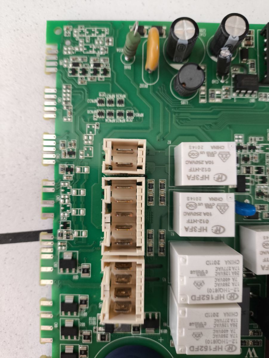

    Gdzieś doczytałem, że może to być awaria grzałki. Fotki:
    Zbliżenie na płytkę drukowaną z przekaźnikami HF, kondensatorami i radiatorem. Zbliżenie na zieloną płytkę drukowaną z widocznymi ścieżkami i punktami lutowniczymi Zbliżenie na płytkę drukowaną z przekaźnikami HF152FD i kondensatorami Zbliżenie na płytkę drukowaną z przypalonymi stykami w jednym z białych złączy Zbliżenie na zieloną płytkę PCB z komponentami elektronicznymi, w tym cewką i przekaźnikami. Zbliżenie na płytę główną z przekaźnikami, radiatorami i kondensatorami Płytka drukowana z dużym radiatorem aluminiowym i podzespołami elektronicznymi

    Miernik masz?

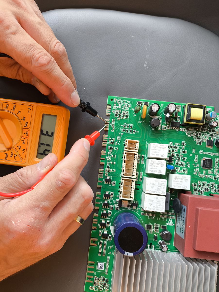

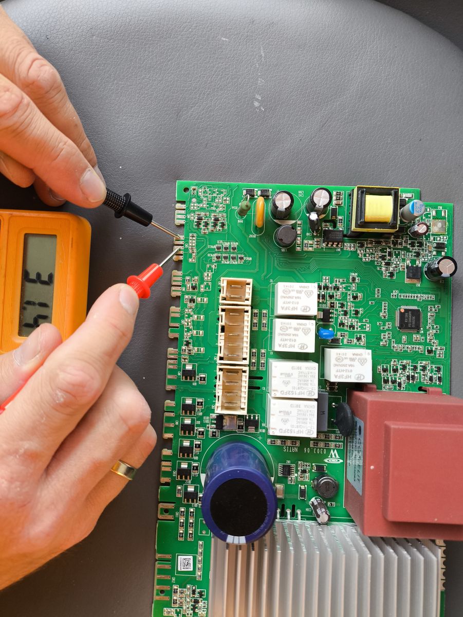

    To nastaw sobie na ohmy (zakres do 20k) i sprawdź rezystancję pomiędzy pinami 1 - 3 oraz 2 - 3 (licząc od lewej drugie złącze).
  • #18 21636547
    kbanah
    Posty: 19
    Pomiar rezystancji na płytce drukowanej przy użyciu miernika ustawionego na 200 kΩ Pomiar rezystancji multimetrem na płytce drukowanej z ustawionym zakresem 200 kΩ
    Zakres 200 kΩ. Na 20 kΩ pokazywało 1.

  • #21 21848189
    Wo7t
    Poziom 6  
    Posty: 10
    >>21636930 Miałem taki sam problem: pomiar pomiędzy pinami w obu przypadkach 31,9 kΩ. Chciałem już zamawiać moduł. Przemierzyłem wiązkę przewodów pomiędzy modułem zasilającym a programatorem. Jedna żyła była martwa. Wymieniłem i pralka śmiga.
