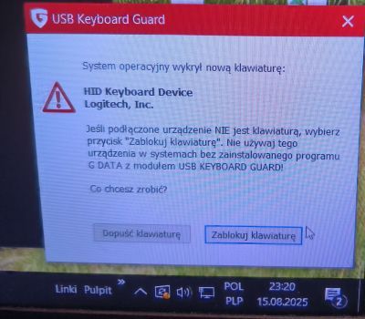

Zwracam się z prośbą o pomoc w temacie, który przerósł moje możliwości i wyczerpał wszystkie znane mi rozwiązania, a dotyczy myszy Logitech G502 Hero. Namówiłem tatę do zakupu tej myszki ze względu na sporo funkcjonalnych przycisków bocznych i fakt, że sam z takiej korzystam i jestem mega zadowolony. Zaczęliśmy standardowo, czyli od podłączenia sprzętu, który został wykryty, i od razu podstawowe funkcje (klik prawym/lewym, scroll) zaczęły działać (laptop DELL Inspiron P35004, Windows 10 Home). Zastanowił mnie tylko komunikat ze strony antywirusa G Data, który u ojczulka jest zainstalowany, o treści jak w załączonym zdjęciu, że wykrył to urządzenie jako klawiaturę:
Następnie ściągnęliśmy soft G Hub i zabraliśmy się do programowania przycisków bocznych. Tutaj spotkała nas niemiła niespodzianka, gdyż w grze, w której chcieliśmy je stosować (Tibia), niestety nie powodowały żadnej akcji. Normalnie natomiast działały standardowe przyciski, ale żaden z przypisanych bocznych nie działał. Zrobiliśmy wszystko, co sugerował Logitech, czyli ponowną konfigurację myszki i softu, wyłączenie w systemie trybu gry, i nadal nic nie działało. Sprawdziłem ją u siebie na lapku i bez problemu wszystkie przypisane przeze mnie funkcje do przycisków działały. Na drugim laptopie taty (ASUS ROG Strix, Windows 11 Home) również próbowaliśmy zainstalować mysz i soft i pojawił się ten sam problem z niedziałaniem przycisków bocznych. Na nim również zainstalowany jest G Data, stąd moje myśli poszły w kierunku, że może ten program blokuje poprawne działanie myszki. Ja go nie znam, bo nie korzystam, i u mnie bez problemu wszystko udało się zaprogramować, stosując te same kroki jak w tym wypadku.
Nie mam już pojęcia, co może być problemem, stąd moja ogromna prośba do Was o pomoc. Czy to przez G Data, a może problem z gniazdem USB w starym lapku (ale w nowym również nie działa), albo jeszcze inny powód, którego nie potrafię zdiagnozować?

AI: Czy próbowaliście na chwilę całkowicie wyłączyć lub odinstalować G Data i sprawdzić wtedy, czy boczne przyciski zaczynają działać w Tibii?
Póki co nie wykonaliśmy tej akcji.
