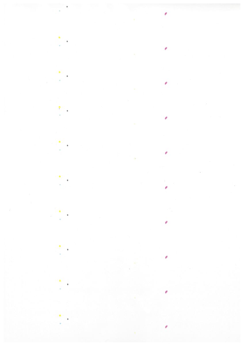

    mam drukarke Lexmark CX317dn i podczas druku mam dodatkowo wydrukawane "plamy" na kartce jak na obrazku.
    Sa one tez widoczne na bebnach poszczegolnych kolorow.
    Ma ktos jakis sposob na te drukarke, aby zlikwidowac powstajace "plamy" podczas drukowania?
    Usowalem te kropki z bebna, ale powracaja od razu.
    Pytalem w serwisie lexmark´a, ale oni nie maja programow serwisowych do tego modelu.
    Moj stary canon ma taka opcje w menu.
    Wydruk próbny z powtarzającymi się kropkami w kolorach magenta, cyjan, żółty i czarny

    https://www.magusz.com.pl/beben-lexmark-700z5-40k-cx310-cx410-cs510.html
    1500zł kosztuje cały zestaw bębnów z wywoływaczką. Troche dużo.
    Jaki jest stan liczników?
    Czy drukarka stała gdzieś w wilgotnym pomieszczeniu?
    Czy czyściłeś dokładnie cały zespół wywoływacza?
    Ile lat mogą mieć tonery?
    Drukarka była włączona a nie używana czy leżała gdzieś w piwnicy?
    Jak wydrukujesz ciągiem 50 stron bledną/znikają kropki?
    Infolinia Lexmarka dokładnie tłumaczy krok po kroku co robić z ich maszynami, więc niemożliwe że rozmawiałeś z serwisem Lexmarka ;)

    Więc tak:
    - 1500 PLN hehe, ja kupiłem nową za 430 PLN, więc odpada.
    - Gdzie odczytać stan liczników?
    - Drukarka stoi cały czas przy kompie, jest tu sucho i ciepło, więc nie zawilgocona.
    - Nie, nie czyściłem dokładnie tego, czyściłem tylko, jak na razie, tę czerwoną kropkę, niestety wraca już podczas pierwszego drukowania.
    - Tonery wymieniłem na nowe jakieś 1,5 roku temu, bo oryginały się wyczerpały.
    - Drukarka była włączana tylko w razie potrzeby drukowania w kolorze, bo do czarno-białych mam starego Canona.
    - Wydrukowałem jakieś 30–35 kartek ostatnio (serwisówka do sprzętu była potrzebna w kolorze) i każda kartka ma te same błędy.
    Uwierz mi, pierwsze, co powiedzieli, drukarka nie ma softwarowego czyszczenia przebiegu drukowania, po prostu za niska klasa drukarki. Powiedzieli, że można przysłać do nich.
    Wiadomo, że koszty będą większe od ceny kupna drukarki.
    No i dzwoniłem do Lexmark Germany, bo tu mieszkam i to na pewno był serwis, bo numer telefonu jest z centrali Lexmarka w Niemczech.
    W sumie nie duża strata, tyle że takiej promocji (99 € z przesyłką) za kolorową laserówkę ze skanerem już nie dostanę.
    Dlatego też 1500 PLN (jakieś 350 €) mija się z opłacalnością takiej naprawy.

    No to bez rozbiórki i czyszczenia porządnego nie ruszymy do przodu.

    Trzeba poodkurzać bębny i zespół utrwalacza pod bębnami.

    Szczerze wątpię, że cos z tym zrobisz :) ale mozliwe. Najpierw rozejrzyj się w okolicy bebna na elektrody. Czy nie ma na nich jakiegos brudu, elektrody mozesz odkurzyć lub delikatnie wytrzeć szmatką bawelnianą lub pędzelkiem, ale pamietaj bardzo delikatnie. Z tego co pamietam to tutaj mogą byc elektrody w formie walcow pokrytych gabką. Na bebny uwazaj zeby nie porysować. Obejrzyj dokładnie beben w miejscu występowania tych kropek... Mialem przypadek, że zastał się i zrobił "wklesly". Jesli widzisz tlustą plamę na powierzchni bebna. Mozesz delikatnie ale naprawde delikatnie alkoholem "ipa" lub benzyną ekstrakcyjną. Jesli nie masz nic pod ręką to bawelniana czysta sciereczka ale uwazaj zeby nie cisnąć zbyt mocno.
    To co kolega wyżej Ci powiedzial ~1500 zł brutto to koszt calego zestawu obrazujacego. Mozna kupić moduł bebna bez modułów developera. Ale koszt też spory bo ~800-900zł
    Odpowiedziałeś sobie sam na pytanie. Wyprzedawali drukarki laserowe. Z modułami sredniej wydajnosci cenowo porównując do zakupu drukarki wprost nieopłacalne i tonerami o niedużej wydajności.
    Ile juz lat Ci to sluzy?

    mam ją już jakieś 5 lat i używałem tyle, że mam dopiero drugi zestaw tonerów.
    W prawdzie się już kończy, ale to i tak niewiele jak na laserówkę.
    Mój stary Canon to już chyba z 30 k stron zrobił, ale w nim się wymienia kasetę tonera wraz z bębnem i połową rolek.
    No nic, tak jak podejrzewałem, gra nie warta świeczki.
    Spróbuję jeszcze, jak piszecie, ale z tego, co znalazłem w sieci, to raczej rzadko się udawało to zrobić tanim kosztem.
    Dzięki za infos i pozdrawiam.

    Niestety wymiana bębnów i reszty zestawu naprawczego przekracza wartość sprzętu. Będzie drukowana tylko w kopiach roboczych, co mi nie przeszkadza z plamami na kartce.
