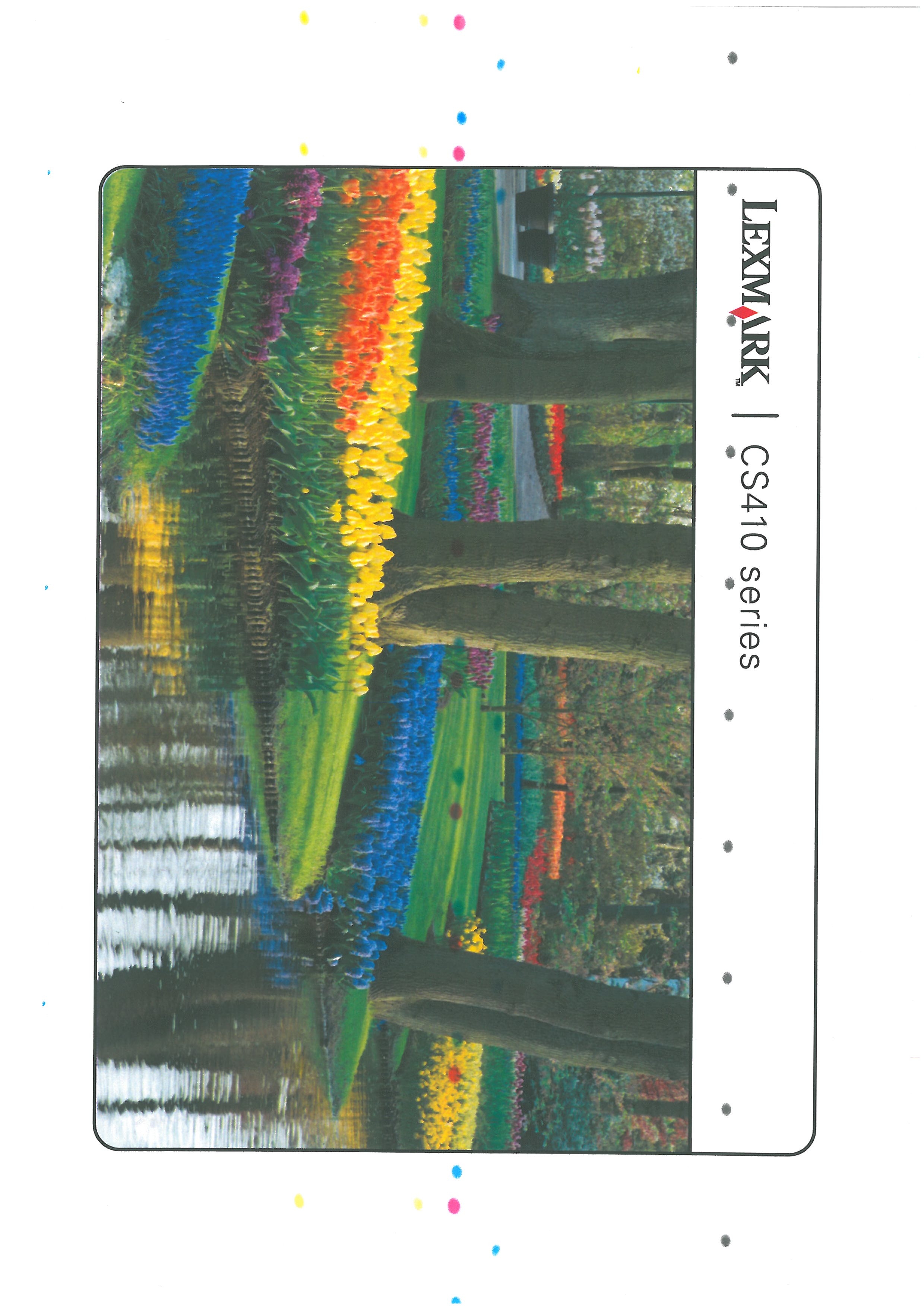

    Drukarka Lexmark CS410dn pozostawia kolorowe palmy jak poniżej.
    Przebieg drukarki 4 tyś. ;) Oryginalne materiały.
    Lexmark CS410dn - jak usunąć kolorowe plamy z wydruków? Lexmark CS410dn - jak usunąć kolorowe plamy z wydruków?

    Trzeba zacząć od porządnej konserwacji.

    Wyczyszczona łącznie z listwą na transferze.

    To wada fabryczna tych modeli. Uszkadza się mechanicznie rolka ładująca. Próba czyszczenia nie pomogła. Po rozebraniu i dopasowaniu plamki zobaczysz w czym problem. Na ok 50 sprzedanych modeli ( było to te drukarki ale w wersji MFP) w prawie wszystkich sie to zrobiło i to jeszcze na tonerach startowych.
    Pomaga wymiana całego zestawu bębnów ale to spory koszt.
    jeśli jest gwarancja to należy reklamować.

    Posiadasz może zdjęcie miejsca tego elementu.

    Wyjmujesz tonery, poj. na zużyty toner i wysuwasz cały moduł z bębnami. trzeba zdjąć moduły nakładające toner. Przykładając kartkę i kropki łatwo znajdziesz miejsce gdzie sa te wżery. Wałek ładujący na średnice ok 1 cm i styka sie bębnem.Mozna go zdjąć ale trzeba uważać na zawleczki , sa plastikowe i łatwo pękają. Była próba czyszczenia oraz dopasowania tego wałku od innych modeli ale na tamten czas ok rok temu sie nie udało. Dlaczego tak sie dzieje nie wiem ale to nie była jedna maszyna , ilość poraziła.
