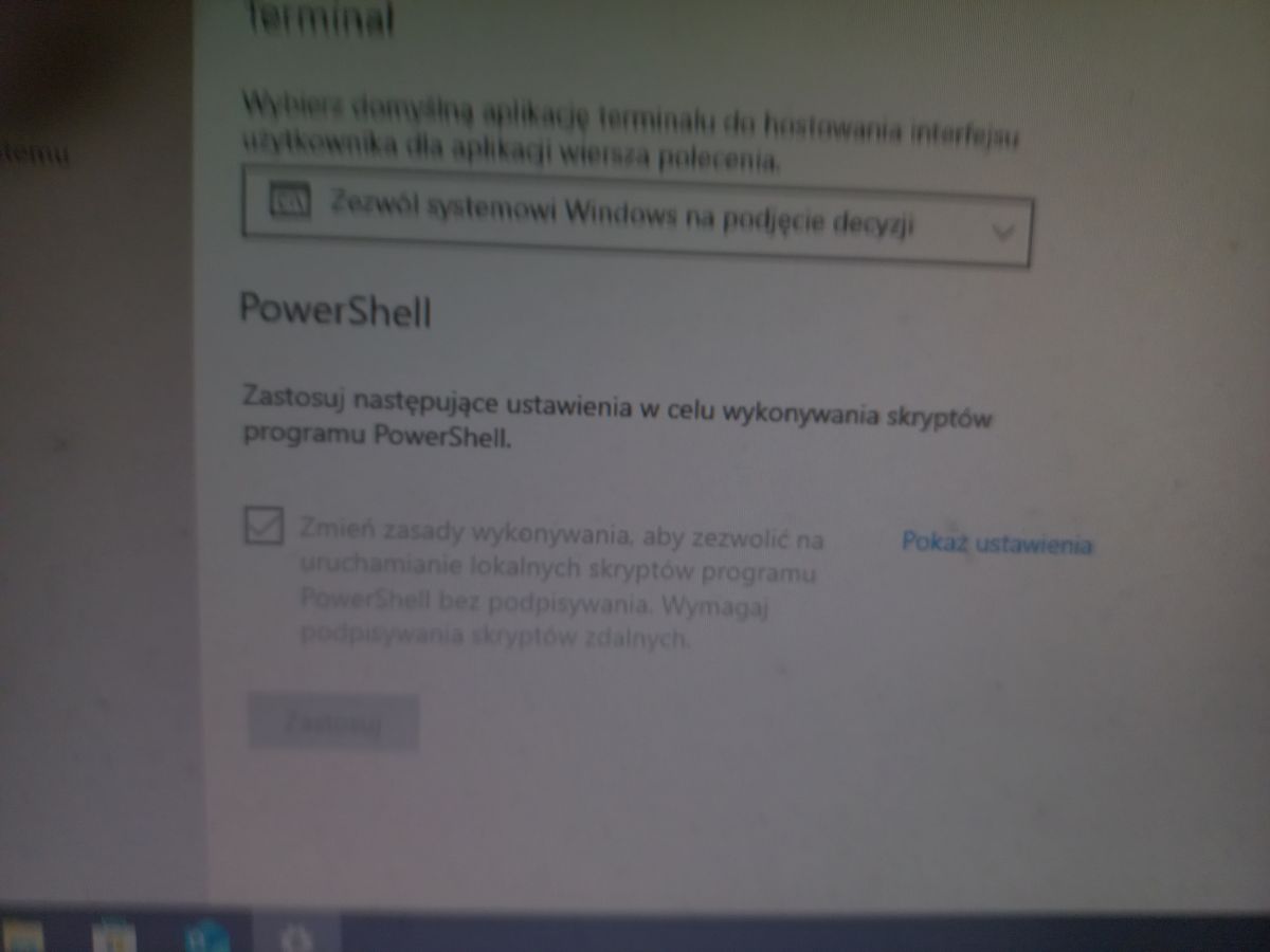

    Wiem że to totalnie niezwiązane z tematem ale chciałem się spytać co robi ta opcja?
    Nie da się jej odznaczyć. Nie pamiętam czy wcześniej była włączona czy nie
    Opcje w ustawieniach PowerShell z zaznaczoną opcją uruchamiania lokalnych skryptów

    Powiesz mi ocb z tym ustawieniem Power Shellu??

    co robi ta opcja?
    Dokładnie to, co jest w opisie.

    Tak, wiem, co tam jest napisane (W związku z PowerShellem) ale nie mam pojęcia co to są skrypty i podpisywanie (W języku informatyki) i uprzejmie proszę o podzielenie się wiedzą i pomoc w zrozumieniemu na czym polega ta opcja

    Jak na osobę, która chce zdobyć duże ilości wiedzy, szalenie mało swoich zasobów czasowych poświęca Kolega na to, żeby taką wiedzę zdobyć. Bo co to jest skrypt i na czym polega podpisywanie można bardzo łatwo znaleźć w dowolnej wyszukiwarce. Z czego wynika ta niechęć do wykazania jakiejkolwiek samodzielności? Żeby to jeszcze były informacje trudne do znalezienia to można by było zrozumieć, ale nie są. Tak naprawdę, mimo że rzadko to robię, zaraz spróbujemy przetestować forumową sztuczną improwizację, żeby zobaczyć, czy coś mądrego wyprodukuje.

    @ElektrodaBot - wytłumacz proszę Koledze w najprostszy możliwy sposób co to jest skrypt, co to jest skrypt Powershell, na czym polega podpisywanie skryptów i co ono daje.
    Bezpośrednia odpowiedź na pytanie
    • Skrypt = zwykły plik tekstowy z listą poleceń wykonywanych kolejno przez określony interpreter.
    • Skrypt PowerShell = skrypt napisany w języku Microsoft PowerShell (rozszerzenie *.ps1*), służący głównie do automatyzacji i administracji systemów Windows.
    • Podpisywanie skryptów = doklejenie do pliku kryptograficznego „pieczęci” (podpisu cyfrowego) utworzonej certyfikatem do podpisywania kodu.
    • Co to daje? Pewność źródła (autentyczność), pewność że plik nie został zmieniony (integralność) i możliwość wymuszenia polityką, aby uruchamiać tylko zaufane skrypty (bezpieczeństwo).

    3. Zasady wykonywania (Execution Policy)
    Mechanizm bezpieczeństwa decydujący, czy i jakie skrypty wolno uruchomić:
    PolitykaDomyślne użycieCo wolno uruchamiać
    RestrictedWindows-Client (fresh install)Żadnych skryptów, tylko polecenia interaktywne
    AllSignedSerwery o wysokich wymaganiachTylko skrypty podpisane zaufanym certyfikatem
    RemoteSignedRekomendowane dla użytkownikaLokalne skrypty dowolne; pobrane – tylko podpisane
    UnrestrictedWarsztat/lab bez obostrzeńWszystko (system ostrzega przy pobranych)
    BypassUżywane w CI/CDPełne wyłączenie kontroli
    UndefinedBrak ustawienia w danym zakresieDziedziczy z wyższych Scope
    Sprawdzenie:
    Kod: text
    Zaloguj się, aby zobaczyć kod
    Zmiana (tylko dla konta użytkownika, bez ryzyka dla całego systemu):
    Kod: text

    8. Związek z opcją ze zrzutu ekranu
    Checkbox w Ustawienia → Prywatność & Zabezpieczenia → Dla deweloperów ustawia właśnie `RemoteSigned`:
    „Zmień zasady wykonywania, aby zezwolić na uruchamianie lokalnych skryptów programu PowerShell bez podpisywania. Wymagaj podpisywania skryptów zdalnych”.
    To kompromis między wygodą a bezpieczeństwem – można pisać i testować własne skrypty, a jednocześnie przypadkowo pobrany *.ps1* z Internetu nie uruchomi się bez podpisu.

    Udało się i mogę zmienić to ustawienie (PowerShell), ale jak wyłączę i wlacze Panel sterowania to wraca to do pozycji włączonej
