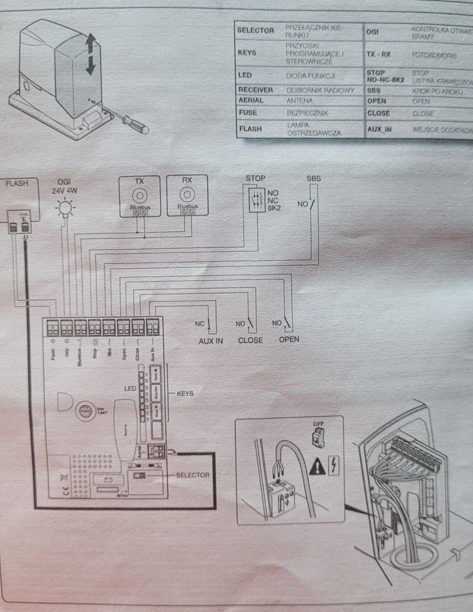

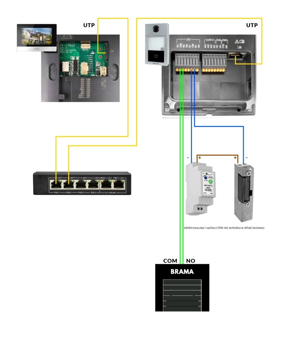

    Witam. Potrzebuję pomocy w podłączeniu wideodomofonu Hi Look ip vis pro z napędem Nice Robus 400. Póki co wykonałem to jak na schemacie poniżej (tzn. Wejście COM2 i NO2 podłączyłem do SbS w napędzie) i brama otwiera się z aplikacji jak i z pilota, ale zamyka się tylko z pilota, a po próbie zamknięcia aplikacją lub z panelu wewnętrznego domofonu brama rusza i po ok. 15 cm., znowu się otwiera. W czym tkwi problem? Z góry dzięki za pomoc.
    Schemat połączeń wideodomofonu HiLook z napędem bramy Nice Robus 400
    Schemat połączeń napędu Nice Robus 400 z wideodomofonem i innymi urządzeniami

    Zielone przewody z rysunku videodomofonu podłączasz pod wejście SbS centrali napędu, tyle i tylko tyle ;).

    Dokładnie tak mam zrobione i brama nie chce się zamknąć tylko ruszy i zaraz się cofa...

    A co się dzieje jak odepniesz przewody z wejścia SbS i zewrzesz na chwilkę, 1 sek. lub poniżej to wejście kawałkiem drutu?
    Może też być za długi impuls z videodomofonu, sprawdź w jego menu czy jest możliwość ustawienia czasu dla tego przekaźnika, ma być 1 sek. lub, a nawet lepiej poniżej, np. 0,5 sek.

    Rozumiem że mam zostawić przewody w wejściu SbS i je ze sobą połączyć na chwilę? Do wejścia sbs podłączony mam jeszcze sterownik Proxima NM HCS, żeby otwierać bramę pilotami od garażu. Nie wiem czy to ma jakiś wpływ na poprawne działanie z wideodomofonem.
    Impuls w wideodomofonie ustawiony jest na 1 sec. Krócej nie można.

    Możesz na początek tak zrobić i zaobserwować jak zachowa się brama, następna próba to masz zewrzeć na chwilkę wejcie SbS odpinając wcześniej z niego, nie z videodomofonu, przewody tam podłączone.
    To pomoże ustalić czy problemem jest połączenie z videodomofonem, sam videodomofon, czy sama centrala napędu.

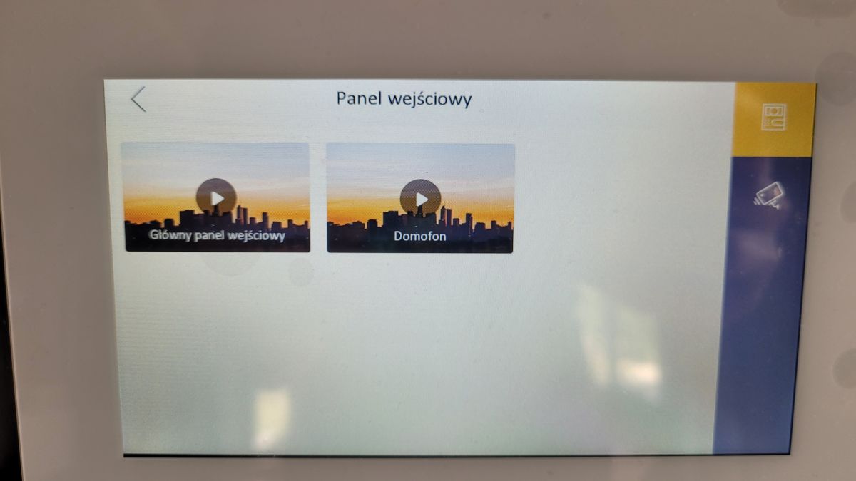

    Ok. Sprawdziłem SBS i działało jak należy. Zainstalowałem dodatkowo program iVMS 4200 i w nim okazalo się, że impuls ustawiony jest na 2s. Zmieniłem i wszytsko działa. Natomiast teraz na panelu wewnętrznym po włączeniu podglądu zewnętrznych stacji wyświetlają mi się jakby dwa urządzenia, a mam jedno (foto poniżej). Jak to zmienić?
    Ekran panelu z dwoma widocznymi ikonami: „Główny panel wejściowy” i „Domofon”.
    Piszesz w liczbie mnogiej "po włączeniu podglądu zewnętrznych stacji" masz dwie, bo później piszesz że masz jedno urządzenie.
    Występuje to pod różnymi nazwami, wygląda to jak by dwa razy był dodany panel zewnętrzny.
    Może z poziomu opcji da się jeden usunąć, a może należało by na nowo wszystko skonfigurować.

    Faktycznie, ponowna konfiguracja pomogła. Dzięki wielkie 😉
