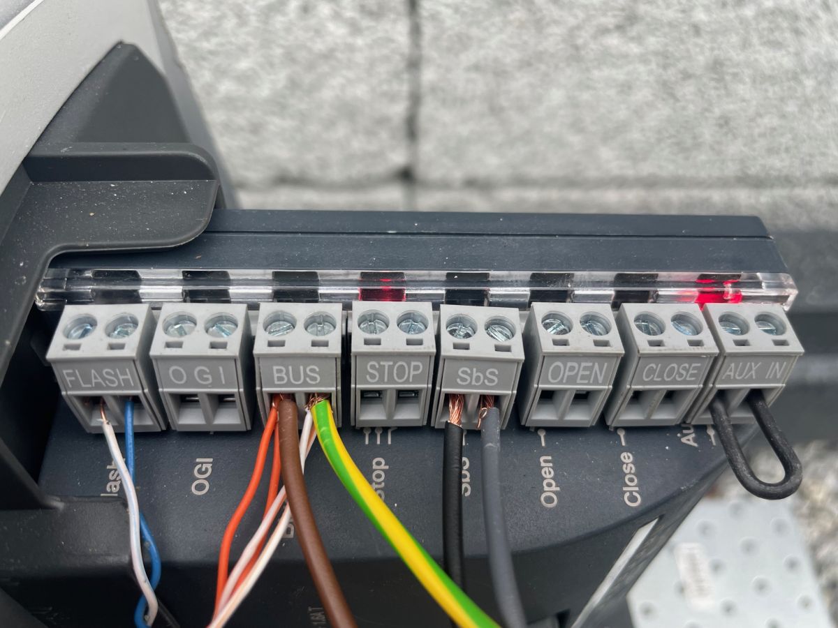

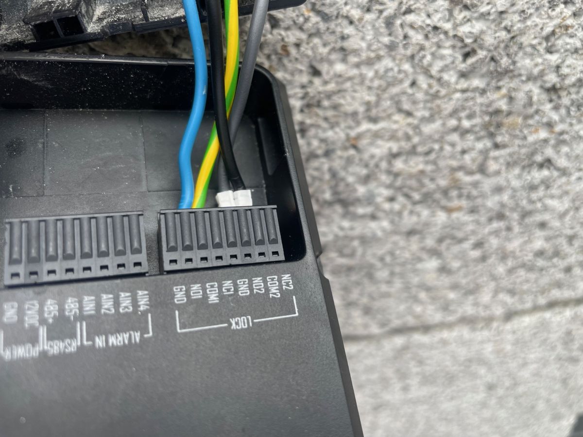

    Mam wideodomofon HiLook POE IP-VIS-PRO, napęd do bramy Nice Robus — chyba to jest 500. Ekran domofonu jest podłączony skrętką do switcha, domofon skrętką do switcha, a sam switch zasilony zasilaczem. Wszystko działa, ale mam dwa problemy:
    1. Dzwonię domofonem, odbieram, klikam kluczyk, aby otworzyć rygiel — otwiera, jest super. Ale gdy bez dzwonienia, po dodaniu przycisków COM 1 i COM2 do ekranu, klikając uruchom COM1, to elektrozaczepy nie otwierają się.
    Problem bardziej istotny:
    2. Po wybraniu przycisku COM2 nie otwiera się brama przesuwna. Próbowałem wszystkiego i nic — co mogę mieć źle podłączone? Czy potrzebuję jakiegoś przekaźnika?
    Podłączone mam:
    COM 1 - BUS
    NO1 - BUS
    COM2 - SBS
    NO2 - SBS
    Proszę o pomoc
    Zbliżenie na złącza w centrali napędu bramy Nice z podłączonymi przewodami
    Zbliżenie na złącza wideodomofonu z podłączonymi przewodami COM i NO

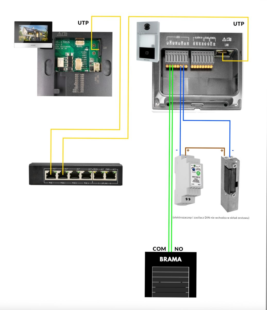

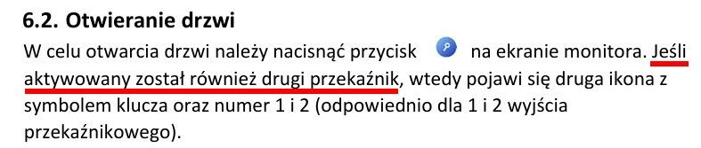

    Masz źle podłączone, podłączasz COM 1 i NO 1 jak na rysunku poniżej, a nie pod BUS, natomiast COM 2 i NO 2 jak podałeś, sprawdź w menu/opcjach videodomofonu czy nie trzeba tego przekaźnika aktywować, z manuala wynika że tak, być może miesza podłączenie pod magistralę BUS COM 1 i NO 1 co nie powinno mieć miejsca.
    Schemat podłączenia przekaźnika dla drzwi 1 i drzwi 2 z oznaczeniami GND, NO i COM. Fragment instrukcji opisujący aktywację drugiego przekaźnika w wideodomofonie.

    Jak kolega wcześniej pisał - jest od początku źle podłączone i chaotyczne podpinanie kabelków pod złącza, które można uszkodzić jeszcze bardziej to komplikuje. BUS nie jest zasilaczem dla czegokolwiek oprócz dedykowanych urządzeń BlueBus. Odepnij domofon od BUS póki nie masz uszkodzonej centrali, inaczej dalsze kroki nie mają sensu. Aby centrala prawidłowo działała musisz zostawić tam tylko kable od fotokomórek, a dla pewności zrobić wykrywanie urządzeń BlueBus. Następnie odłączyć wszystkie przewody łączące domofon z napędem i po kolei sprawdzać:
    - czy Robus reaguje na zwarcie wejść PP(SbS), CLOSE, OPEN - jeśli tak, to jest sprawny
    - czy na przewodach domofonu w momencie naciśnięcia odpowiedniej funkcji jest przejście (zwarcie) - jeśli tak to podłączasz pod odpowiednie wejście Robus (PP(SbS), CLOSE, OPEN), jeśli nie - walczysz z domofonem (najlepiej na forum: Domofony i kontrola dostępu), a napęd zostawiasz w spokoju.
    - napęd Robus zasilany jest napięciem 230V i do zasilania dodatkowego zasilacza można wykorzystać to napięcie, ewentualnie wyjść napięciem 24V (często znacznie więcej) ze złącz centrali tak jak to opisano w instrukcji centrali (pkt. 8.7 - Podłączenie innych urządzeń), jeśli wystarczy ci tylko 0,1A.

    Schemat połączenia wideodomofonu z elektrozaczepem przez zasilacz DIN i switch PoE

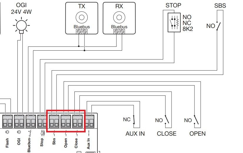

    Czyli rozumiem podłączyć przewód w jedno gniazdo SBS, drugi przewód w drugie gniazdo SBS i na chwilę zetknąć je ze sobą po czym powinna brama ruszyć ?
    Jeśli zewrzesz na chwilę SbS oba piny, brama powinna ruszyć (tak samo działa wejście open i close). Tak jak w instrukcji - to są wejścia na styki NO (przełącznika/przekaźnika).
    Schemat podłączeń centrali z zaznaczonymi wejściami SBS, Open i Close

    W mojej odpowiedzi były dwie opcje, wybierasz jedną z nich - albo zasilacz i nie łączysz go w żadnym wypadku z Robusem, tylko tak jak jest na wcześniejszym rysunku - domofon szeregowo z zaczepem, szeregowo z zasilaczem. ALBO (bez zasilacza) z centrali wyprowadzasz sobie 24V/0,1A prądu stałego, o ile to napięcie i prąd jest odpowiednie dla elektrozaczepu. Wtedy zamiast zasilacza jest + i - z centrali. Ale ta druga opcja raczej nie będzie dobra, bo elektrozaczepy zazwyczaj są na 12V i w porywach biorą więcej niż 0,1A.

    W automatyce niczego nie próbujemy. Jeśli nie jesteśmy pewni, to możemy przy okazji kogoś okaleczyć lub zabić swoim działaniem. Pisałem o zwieraniu wejść SbS, OPEN lub CLOSE. W zależności od tego jaką chcesz mieć funkcję, wpinasz się w jedno z tych 3 wejść.

    COM 2 i NO 2 wpinasz do gniazda SbS, sprawdź czy nie trzeba tego przekaźnika nr 2 aktywować, pisałem o tym na początku.

    Faktycznie w ekranie był problem. Tyle i aż tyle — pomogło aktywowanie dodatkowego przekaźnika. Dziękuję
  • #11 21734610
    k.kaczyn
    Posty: 4
    W woli dopełnienia informacji, gdyby ktoś chciał skorzystać na przyszłość.
    Kolega od początku prawdopodobnie błędnie rozumował.
    Okazuje się, że zestaw Villa IP VIS PRO (centralka monitor) ma możliwość wykorzystania łącznie 4 przekaźników, co więcej, pracujących niezależnie.
    COM1 oraz COM2, wspominane wcześniej, nie były przyciskami przekaźników z centralki, lecz z monitora. Domyślnie są one wyłączone, lecz można je włączyć z poziomu ustawień monitora. Nie steruję tymi przyciskami w żaden sposób centralką.
    Za przekaźniki w centralce odpowiadają przyciski z kluczykiem. Domyślnie w tym zestawie po podstawowej konfiguracji aktywny jest pierwszy przekaźnik.
    Aby aktywować drugi, najlepiej wejść w przeglądarkę i z poziomu ustawień IP, w sekcji "Intercom" oraz w zakładce "I/O Settings", włączyć przekaźnik drugi.
    Wtedy na ekranie pojawia się drugi kluczyk z numerem 2.
