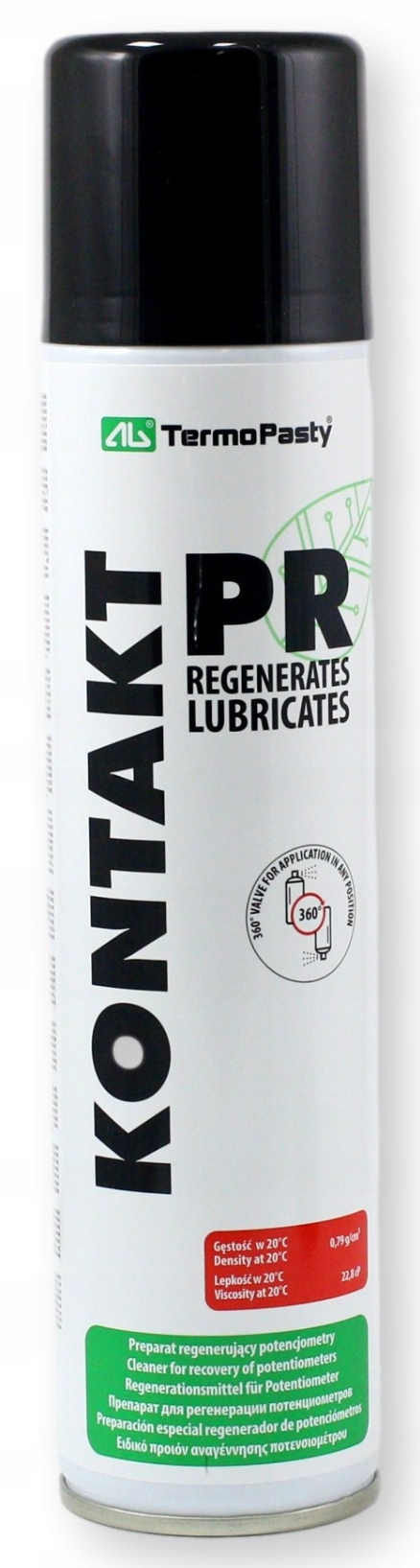

    Obawiam się, że zdalnie może być ciężko pomóc. Polecam odwiedzić lokalny serwis elektroniki.
    Najprawdopodobniej będzie to problem potencjometrów i czegoś w rodzaju 'driftu' przy drążkach kontrolerów, np. do PS5.
    Po sprawdzeniu informacji o kierownicy w sieci, myślę, że sama diagnostyka w serwisie może być droższa niż ten sprzęt. W takim wypadku polecam spróbować wyczyścić potencjometry dedykowanym płynem, np. takim jak na zdjęciu poniżej.
    Aerozol TermoPasty Kontakt PR do regeneracji potencjometrów, widok z przodu
