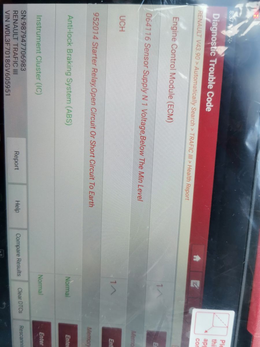

    mam problem z Renault Traffic z 2015 roku. Po przekręceniu kluczyka, zapala się czerwona kontrolka "stop" oraz napis "silnik może zostać uszkodzony". Po wyłączeniu zapłonu i ponownym włączeniu, komunikat znika i kontrolka gaśnie. W komputerze zostaje błąd DF011 (sensor supply no 1). Po drugim włączeniu zapłonu, samochód odpala i pracuje normalnie bez żadnych błędów. Wygląda to tak jakby układ wytwarzający 5V dla czujników, działał z opóźnieniem i ECU wywala błąd, nim pojawi się 5v dla czujników.
    z góry dziękuję za pomoc i pozdrawiam.

    Ekran aplikacji diagnostycznej Renault z kodami usterek ECM i opisem niskiego napięcia zasilania czujników. Podbijam temat, problem nadal występuję, inny interfejs diagnostyczny podaję inny numer błędu, ale całość sprowadza się do tego samego brak zasilania referencyjnego, który pojawia się tylko po pierwszym włączeniu zapłonu po dłuższej przerwie, ponowne załączenie zapłonu jest już bez żadnych błędów. Czy ktoś ma jakiś pomysł?
