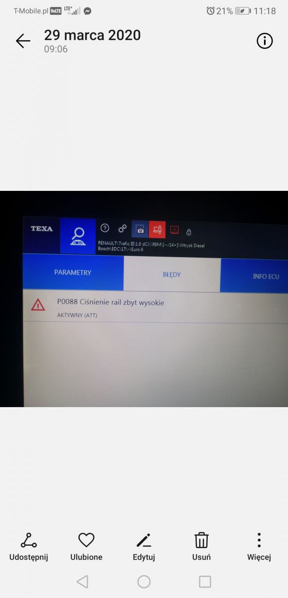

    Witam autko z 2017 r e6
    Silnik 2.0 sterownik bosch
    Po podpięciu samochodu są następujące blede pali się kontrolka STOP auto nie kręci.
    Renault Trafic III '17 - Błąd P0088, kontrolka STOP, auto nie kręci
    Po skasowaniu zostaje P0088 ale wracają podmieniłem czujnik na listwie nic nie pomogło sprawdziłem okablowanie do sterownika jest ok zasilania na czujnik 12Vi dwa razy po 7V
    #2 18569647
    świerszcz.UK
    Posty: 380
    Pomógł: 54
    Ocena: 127
    Może zawór zwrotny na końcu listwy uszkodzony i nie zrzuca ciśnienia?

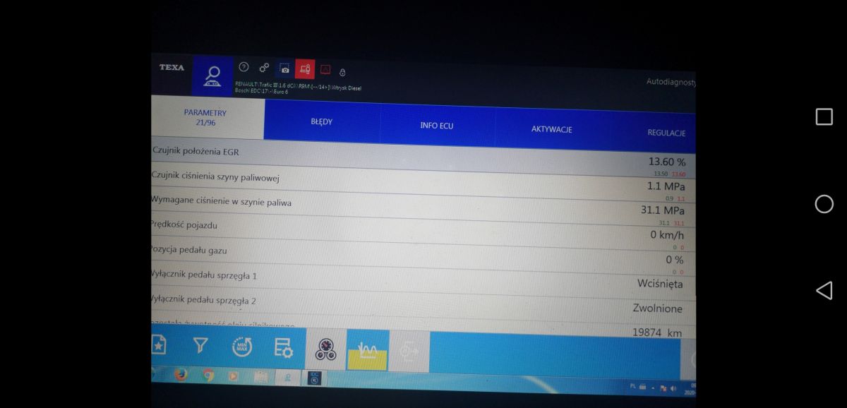

  • #15 18582500
    Hayduk666
    Poziom 8  
    Posty: 31
    Ocena: 40
    Witam koledzy więc tak rozrusznik sprawdzony na krótko kręci wyłącznik sprzęgła sprawdzony sprawny następnie skan wszystkich systemów w sterownik edc łączę się pokazuje dalej te same błędy ciśnienie za wysokie jak wyżej ale jeżeli chodzi o skan całkowity sterownik świeci na czerwono jak na zdjęciu tak jak by go niewidzialny inne sterowniki błąd w ABS jak na zdj ma ktoś pomyśl co dalwj
    • Renault Trafic III '17 - Błąd P0088, kontrolka STOP, auto nie kręci Screenshot_20200402_174858_com.android.gallery3d.jpg (1.04 MB) Musisz być zalogowany, aby pobrać ten załącznik.
    • Renault Trafic III '17 - Błąd P0088, kontrolka STOP, auto nie kręci Screenshot_20200402_174904_com.android.gallery3d.jpg (568.12 KB) Musisz być zalogowany, aby pobrać ten załącznik.
  • #16 18583293
    jurekk55
    Poziom 36  
    Posty: 3698
    Pomógł: 182
    Ocena: 1579
    Jeszcze raz. Diagnoza dedykowanym sprzętem czyli Clip.
    TEXA zostaw na inne okazje.
  • #17 18583319
    Hayduk666
    Poziom 8  
    Posty: 31
    Ocena: 40
    Kolego nie mam możliwości innym urządzeniem wiem że servisowka to jest to ale może jakieś sugestie gdzie coś szukać albo jak sprawdzić jeszcze to ECU i gdzie znajduje się w tym modelu sterownik adblue nie chce za bardzo już rozkopywać wiaska idzie spodem wchodzi pod fotel pasazera a dalej
  • #18 18583370
    jurekk55
    Poziom 36  
    Posty: 3698
    Pomógł: 182
    Ocena: 1579
    Jeżeli TEXA nie podaje kodu błędu , kontekstu błędu, opisu,tylko zdawkowe hasło to przepraszam.
    Słynna szklana kula zepsuła mi się jak trafiłem klienta który kazał mi wróżyć z fusów.
    CLIP !!!
