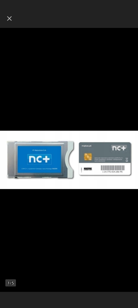

    Zamawiam internet stacjonarny do domu. Wybrałem Netię . Dają w pakiecie dekoder TV którego nie chcę , a pasowała by mi karta CI, lecz Netia jej nie daje. Czy jakakolwiek zakupiona karta CI będzie działała z routerem Netii ?

    @brofran
    Koledze, wszystko się pomieszało.
    Karta, a właściwie moduł CI, wpinamy do TV lub dekodera w gniazdo PCMCIA.
    A biorąc pod uwagę, że telewizja w Netii to IPTV, zatem żaden moduł CI nie zadziała.
    Moduł CI wygląda tak:
    Moduł CI i karta nc+ z systemem dostępu warunkowego Nagra

    Nie jestem w ogóle obeznany w temacie , zatem pytam. Czyli z wypowiedzi KOCURKA wynika że jeżeli Netia nie udostępni swojego modułu ( napisali że " na ten moment modułów nie mają" ) , to ten ich dekoder jest konieczny do odbioru telewizji przez sieć . A czy takie moduły kiedyś dawali w Netii ? Może warto poczekać aż znów będą , bo nie bardzo mi pasi dodatkowa skrzyneczka i dodatkowy pilot w zestawie TV jeżeli można bez nich się obejść nie tracąc żadnej funkcji TV. Jeszcze rozważam net od innego operatora który by nie wymagał dekodera. Coś podpowiecie ?

    Obecnie nie ma u nas takich operatorów z modułem CI+.
    Swego czasu byli, kiedy rozwijano DOCSIS jako mix usług.
    Dziś każdy oferent usług TV idzie w IPTV.
