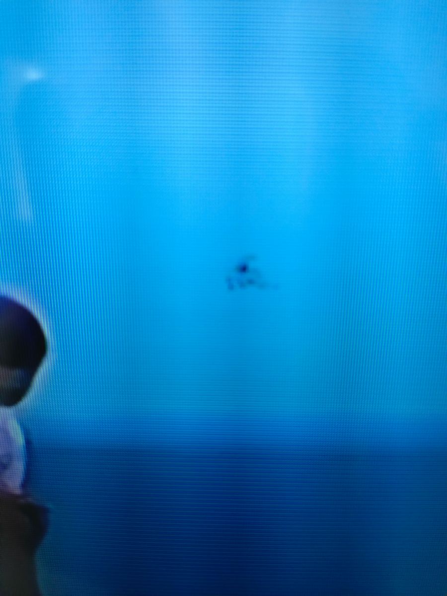

    Pajączek na matrycy telewizora?
    Czarny punkt z rozchodzącymi się liniami na niebieskim tle ekranu telewizora
    Co to może być? Nikt niczym matrycy nie dotykał. Pojawiło się samo.
    Telewizor Hisense 75".
    AI: Od kiedy dokładnie pojawił się ten „pajączek”? Czy stało się to nagle, czy może narastało stopniowo?
    Nagle.
    AI: Czy oprócz „pajączka” na matrycy są jeszcze jakieś inne objawy, np. plamy, linie, zmiany w obrazie albo brak obrazu w jakiejś części ekranu?
    Brak innych uszkodzeń.

    Owad?.2 razy miałem taki przypadek

    Uwalony panel i tyle

    Nie wygląda to na owada. Jest kropka i pajęczyna wokół.

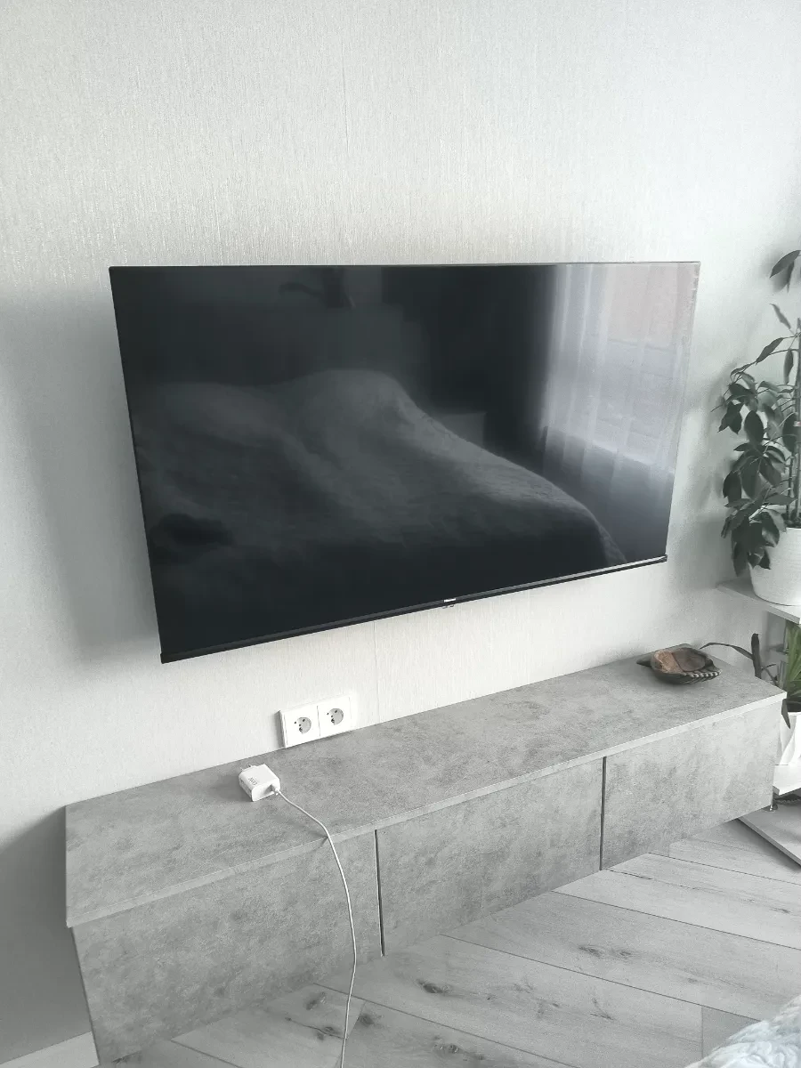

    TV zawieszany na ścianie czy stojący ?

  • #6 21639207
    piotrmiklas1977
    Poziom 3  
    Posty: 5
    75A6N wisi na ścianie

    >>21639219
    Nie ma śladu uderzenia, nic na osłonie matrycy nie widać. Żadnego mechanicznego uszkodzenia. Poza tym wczoraj to zauważyłem, a dzieci nie ma od niedzieli.

    Skoro nie "latorośl" , pozostaje to drugie (ciepło , naprężenia szkła)
    To 75" pobiera max.ok. 200 W podczas oglądania , brak danych dla ECO
    * 80 W SDR, 140 W HDR
    - kwestia jak zawieszony (pion/pochylony) cyrkulacja i wymiana ciepła, odległośc od sufitu sciany bocznej z tej strony gdzie "pajaczek" otworów wentlacj na obudowie ,...

    Wygląda mi na ciało obce między matrycą a foliami, by mieć pewność trzeba zdjąć matryce i sprawdzić na samym włączonym podświetleniu.

    To był wypalony piksel. TV zwrócony.
