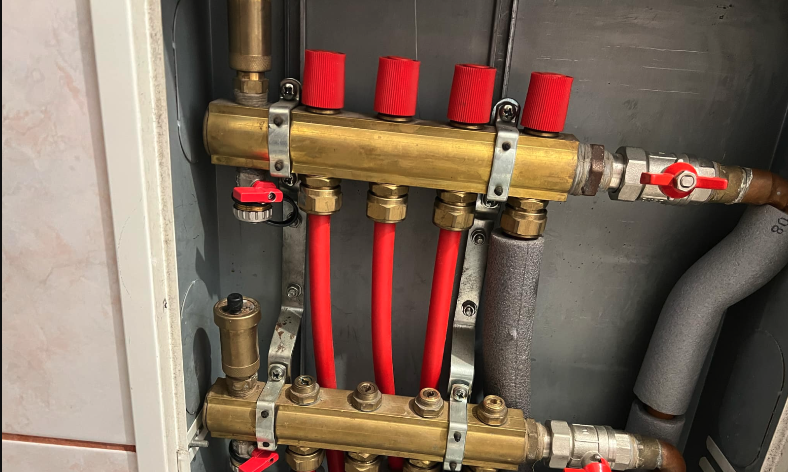

    Po wymianie grzejników mam problem z ogrzewaniem podłogowym. Wcześniej grzało wszędzie, jedynie w kuchni słabo albo wcale.
    Odpowietrzałem pętle każdą po kolei, wodą z kranu z zewnątrz domu i powrót do umywalki wężem ogrodowym i szybkozłączkami 1/2". Nie było słychać powietrza, normalnie leciała woda z każdej pętli.
    Zawór mieszający Afriso ATM 341 ustawiony na maxa 6 pozycja na 43 stopnie.
    Na ten moment 2 środkowe pętle są ciepłe na powrocie, ale pierwsza i ostatnia są chłodne. Co może być przyczyną? Czy w tym przypadku pomogło by założenie rotametrów na dolną listwę powrotu ?

    A przy wymianie grzejników zawory widoczne z boku przy listwach były zamknięte?
  • #3 21639410
    Lakondziorex
    Posty: 165
    Ocena: 10
    Właśnie nie były, za późno o tym pomyślałem :/
  • #4 21639415
    stanislaw1954
    Posty: 15245
    Pomógł: 2013
    Ocena: 4673
    No to błąd. Rotametry służą do ustawienia(regulacji) przepływów przez poszczególne pętle i nie maja one wpływu na obecność powietrza, czy też nie wpłyną na usunięcie powietrza. Wpuszczając świeżą wodę z sieci jest prawdopodobne, że wpuszczasz do instalacji wraz z nią powietrze.

    Czyli generalnie problem jest z powietrzem gdzieś w pętlach lub rurkach idących z pieca? Nawet wcześniej jak przed wymianą grzejników w kuchni jedna pętla słabo grzała albo wcale? Zakładanie rotametrów w tym przypadku nic nie da, zgadza się?
    Zastanawia mnie też fakt że za zaworem mieszalnym jest automatyczny odpowietrznik i tak samo 2 są na listwach podłogówki i czy one sobie nie poradzą z powietrzem?
  • #8 21639444
    stanislaw1954
    Posty: 15245
    Pomógł: 2013
    Ocena: 4673
    Przecież odpowietrzniki miałeś wcześniej, a twierdzisz, że kuchnia nie grzała tak jakbyś mógł się spodziewać, więc masz odpowiedź na to czy teraz poradzą sobie z powietrzem w poszczególnych pętlach. Powietrze w rurach CO poprowadzonych w układzie dól-góra, ma szansę wydostać się odpowietrznikiem, a jak ma się wydostać z rury ułożonej poziomo z wieloma zakrętami, a być może są tam tez "góry-doliny". W listwie dolnej widzę odpowietrznik, ale w górnej ? chyba nie.

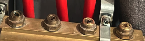

    W obu listwach jest odpowietrznik tylko zdjęcie się ucięło.
    To w takim razie zostaje próba z tą beczką a jak nie pomoże to wziąć kogoś kto ma pompkę do podłogówki.
    Jedynie zastanawia mnie też co robią te "kółka" na powrocie. Je można swobodnie kręcić w prawo i lewo śrubokrętem.

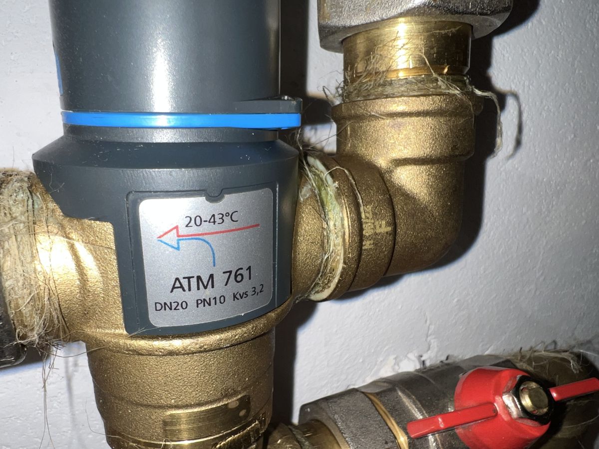

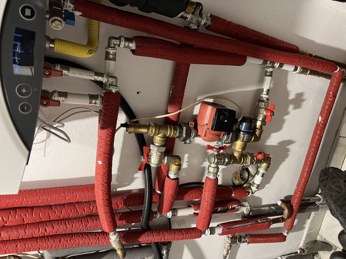

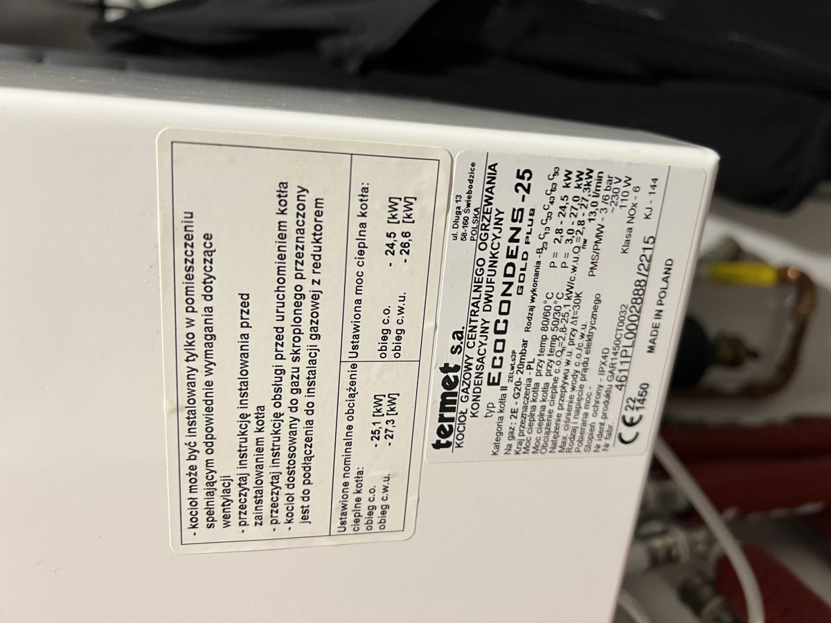

    Podsyłam zdjęcia.
    Tak - jest pompa Grundfos. Innych pomp nie ma.
    Po czym poznać czy otwarty czy zamknięty? Wydaje mi się że zamknięty
    Kocioł kondesacyjny dwufunkcyjny.
    Hybrydowo - są i grzejniki i podłogowe.
    Pompa Grundfos w instalacji grzewczej z rurami w czerwonej izolacji termicznej
    Etykieta znamionowa kotła gazowego Termet ECOCONDENS-25
    Pompa obiegowa Grundfos UPS 25-60 180 z przewodem i nakrętką regulacyjną
    Zawór ATM 761 z zakresem temperatury 20–43°C i oznaczeniem przepływu.

    A ile jest wszystkich pętli podłogowych? Tylko cztery, jak widać na zdjęciu, czy jest jeszcze coś więcej?
    Jak długie są pętle?
    Czy któreś pętle nie są ułożone powyżej rozdzielacza?
    Co do zapowietrzenia, to raczej mało prawdopodobne (ale możliwe), skoro pętle zostały tak przelane wodą, zwłaszcza że przed i po sytuacja nie uległa zmianie, jak wynika z wypowiedzi. Można jeszcze spróbować zamknąć pętle, które pracują, aby ruszyły pętle niepracujące (tak się czasem robi).

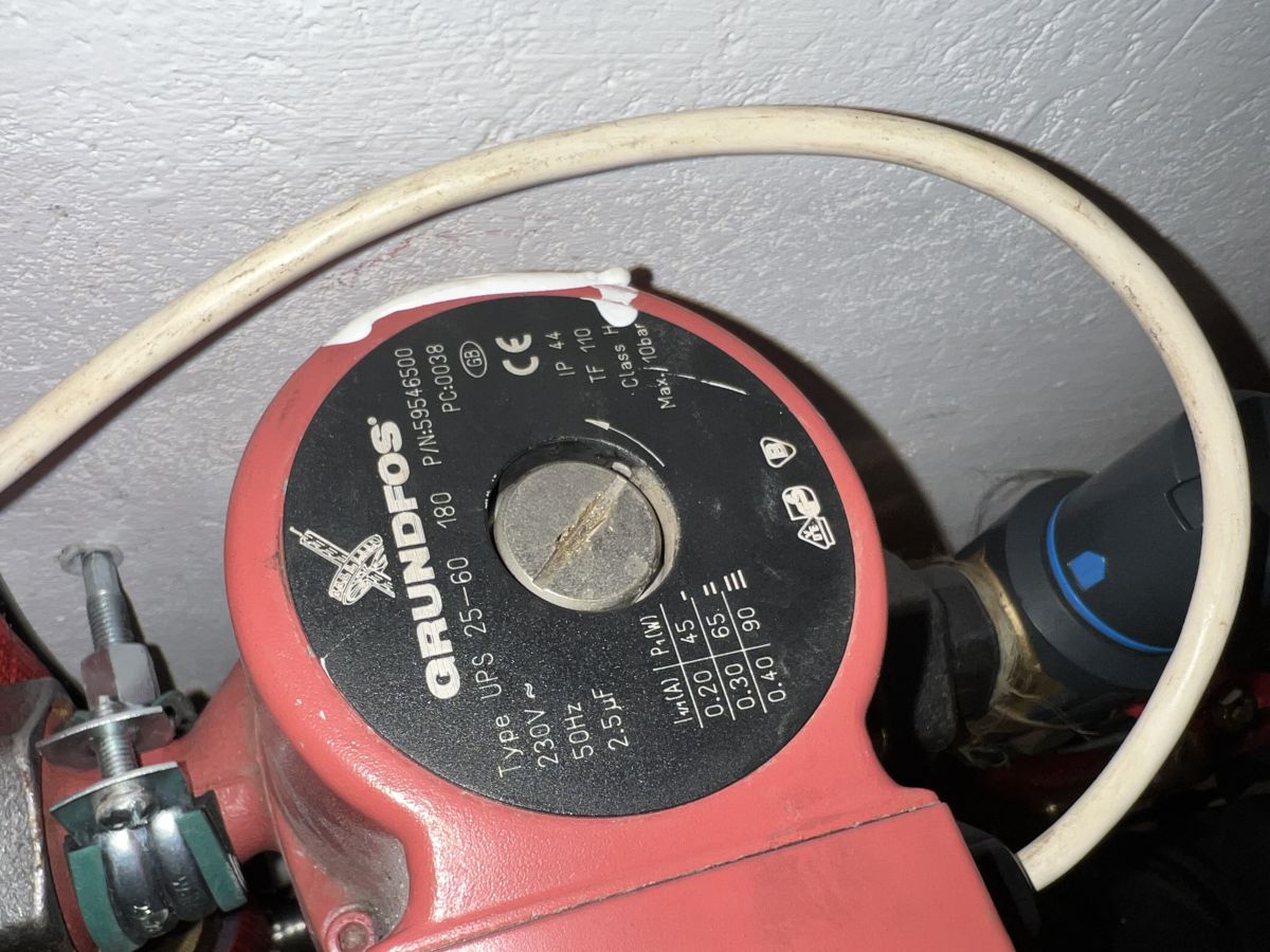

    Natomiast czy ta pompa jest sprawna oraz na jakim biegu jest ustawiona? Jest to pompa już 25-letnia. W takich pompach bywa, że wysiada kondensator rozruchowy, co może skutkować brakiem pracy pompy lub pracą z dużo mniejszą wydajnością (pompa ledwie się obraca). Może też być tak, że turbina pompy jest zarośnięta szlamem lub zapchana zanieczyszczeniami – widziałem takie przypadki. Skąd pochodzi ta pompa, ze starego kotła, jak długo pracowała, itp.?
    Te rozdzielacze też chyba nowe nie są i mogą mieć np. zamulone zaworki (tak też się zdarza). Czy masz pewność, że wszystko jest drożne? Filtrów też nie widzę, więc mogło chociażby przytkać zawór mieszający np. włóknem lnianym po pracach monterskich, itp.
    Ja na początek bym zweryfikował tę pompę.
    Rozrysuj schemat, jak to jest połączone, bo ze zdjęć nie za bardzo widać.

    Tego nie wiem, aczkolwiek widziałem w garażu starą pompę więc musieli zmienić na tą co jest.
    Pompa na 3 biegu cały czas.
    Ok, Dzięki za informację. Sprawdzę to i zobaczymy.

    Dało się to ładniej i taniej zrobić - trochę rzeźba i tyle. Brak zwrotnego na powrocie ATM ale to nie powód takich numerów jak masz. Pozostaje wyzymykać wszystko i sprawdzać każdą pętlę z osobna czy idzie ciepła woda na belkę zesilającą a później robi się cepla powrotna.

    Słychać jak tłoczy wodę
    To, że słychać jakiś szum, to nie świadczy, że wystarczająco pompuje wodę. Może być całkowity brak krążenia wody, a odgłos z pompy może być słyszalny.
    Odkręcić zaślepkę na pompie (będzie z tamtąd ciekła woda, jest to normalne) i sprawdzić, czy wał pompy wiruje, i czy ledwie się obraca, czy wiruje szybko.
    Ponadto, jak już pisałem, mogą być też jakieś niedrożności, a po spuszczaniu wody z instalacji często dochodzi do odrywania się mułu i zanieczyszczeń zalegających wewnątrz.
    Sprawdź też kondensator rozruchowy w pompie (jeśli masz możliwość i wiesz jak), lub wymień profilaktycznie na nowy. Pompa ma już 25 lat, i w tak leciwych pompach kondensatory bardzo często mają bardzo dużą utratę pojemności, i z doświadczenia wiem, że wydajności tych pomp z tego powodu są bardzo małe w porównaniu do pompy ze sprawnym kondensatorem. W tej pompie jest kondensator o pojemności 2,5 µF.
