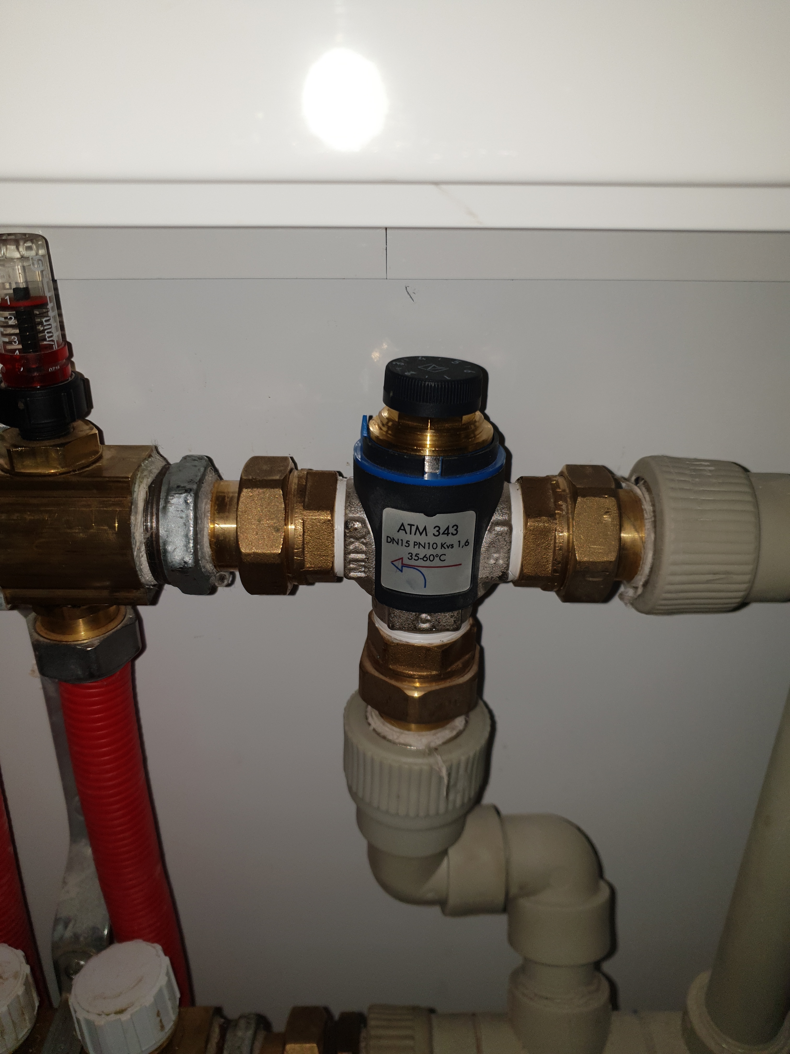

Problem wynika głównie z braku pompy obiegowej za zaworem 3-drogowym ATM 343: po przymknięciu zaworu przepływ przez dolną podłogówkę zanika, a woda płynie łatwiejszą drogą przez grzejniki i krótkie pętle łazienkowe [#17517892] [#17518007] Doraźnie można całkowicie zamknąć grzejniki, ustawić pompę kotła na maksymalny bieg i sprawdzić, czy rotametry podłogówki pokażą przepływ [#17517404] [#17519489] W razie potrzeby można tymczasowo obniżyć temperaturę kotła do około 35°C i ustawić ATM 343 na maksimum, ale nie jest to prawidłowa naprawa instalacji [#17518007] Docelowo należy zamontować właściwą pompę dla obiegu podłogowego, filtr oraz uporządkować zasilanie i powrót, a dla całej instalacji rozważyć sprzęgło i osobne pompy obiegu grzejnikowego oraz podłogowego [#17519124] [#17520692] Podłogówka w górnej łazience wymaga ograniczenia temperatury, np. zaworem RTL, ponieważ jest podłączona jak grzejnik [#17517892] [#17520692]

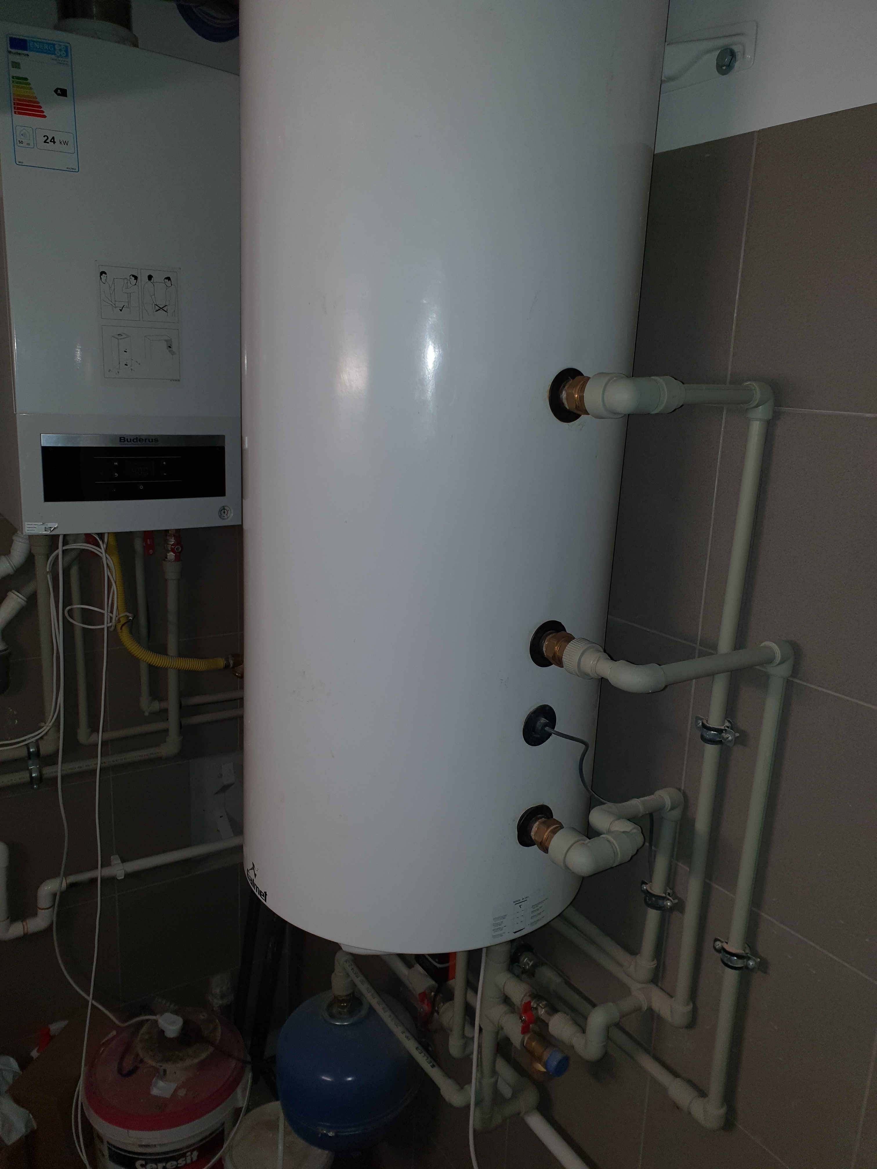

    Witajcie,
    Oto mój problem - W tym roku przeprowadziłem się do nowo wybudowanego domu. Na górze mam grzejniki (plus podłogówka w łazience), natomiast na dole wszędzie podłogówka + grzejniki w garażu i kotłowni. Hydraulik, który robił mi instalacje zainstalował to na jednym obiegu. Nie mam sprzęgła, nie mam żadnych nowoczesnych rozwiązań, mam zamontowany zły zawór mieszający do podłogówki (Atm 343, 35-60 stopni). Niestety zaufałem hydraulikowi, który twierdził, że wszystko będzie ok. Przez moją niewiedzę i olanie tematu teraz tuż przed mrozami zostałem z dużym problemem, a z hydraulikiem kontakt się urwał.
    Przy temperaturze na piecu 55 stopni, wszystkie grzejniki grzeją mocno (termostaty przy grzejnikach ustawione na 3,5/6). Podłogówka działa tylko w łazienkach (jest gorąca). Czyli na górze ciepło, na dole zimno. Przy temperaturze na piecu 45 stopni, grzejniki grzeją średnio, podłogówka w łazienkach nadal całkiem ciepła - na górze nadal ok, na dole zimno. Przy temperaturze na piecu 40 stopni, grzejniki praktycznie nie grzeją, podłogówka również. Wszędzie zimno. Na zaworze mieszającym do podłogówki Atm 343 mam ustawiony poziom 2, który odpowiada temperaturze 44 stopni, która i tak jest za duża jak na podłogówkę. Boję się ustawiać wyższą.
    Przy żadnym z powyższych ustawień nie działa mi cały dół oprócz łazienki (salon, drugi pokój, jadalnia, kuchnia i hol).
    Bardzo Was proszę o pomoc czy mogę zrobić coś doraźnie tak aby włączyła się podłogówka na dole, bo zdaje sobie sprawę z tego, że trzeba będzie dużo pozmieniać żeby instalacja była wykonana jak należy.
    Dziękuję i liczę na Waszą pomoc

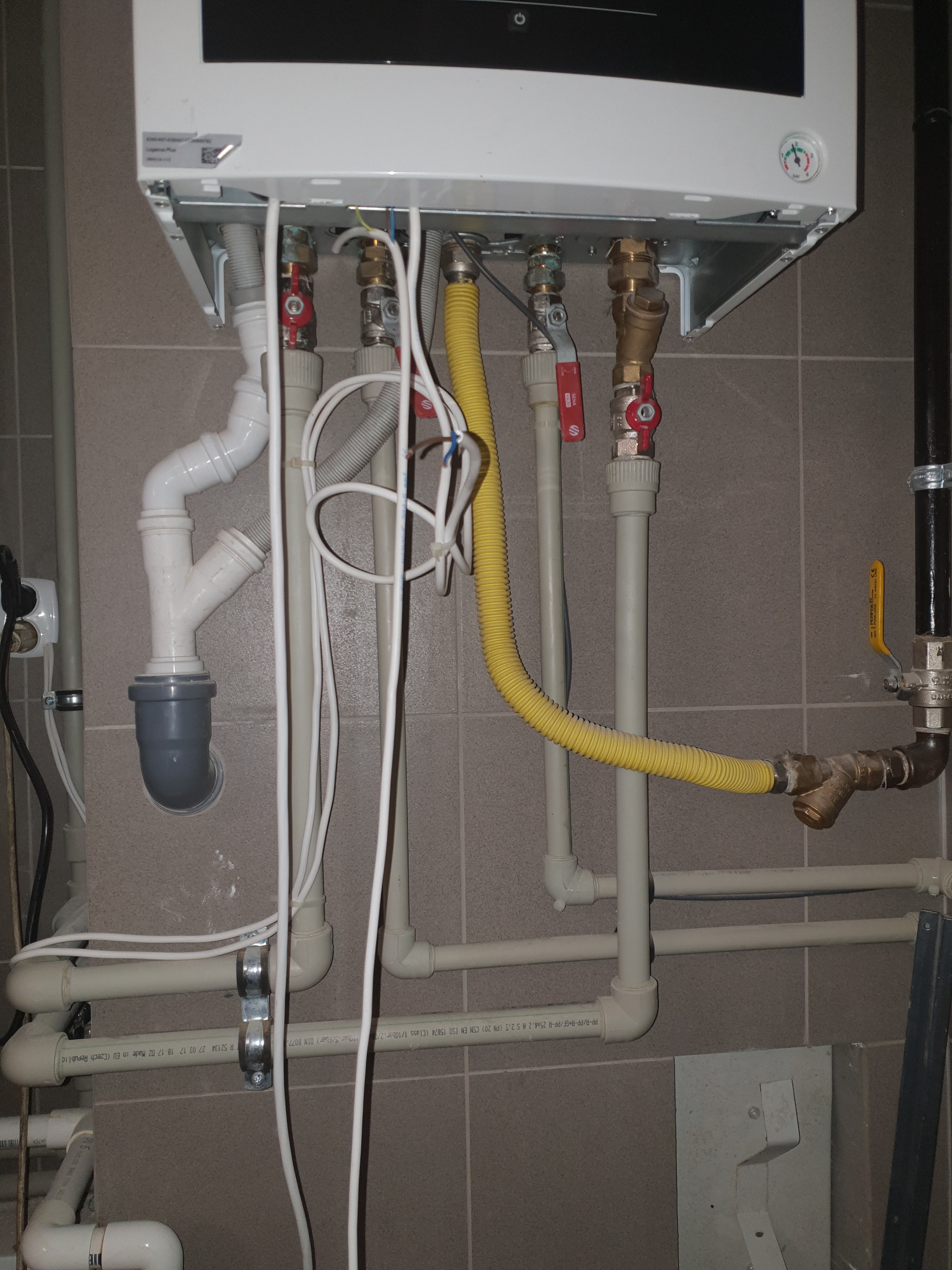

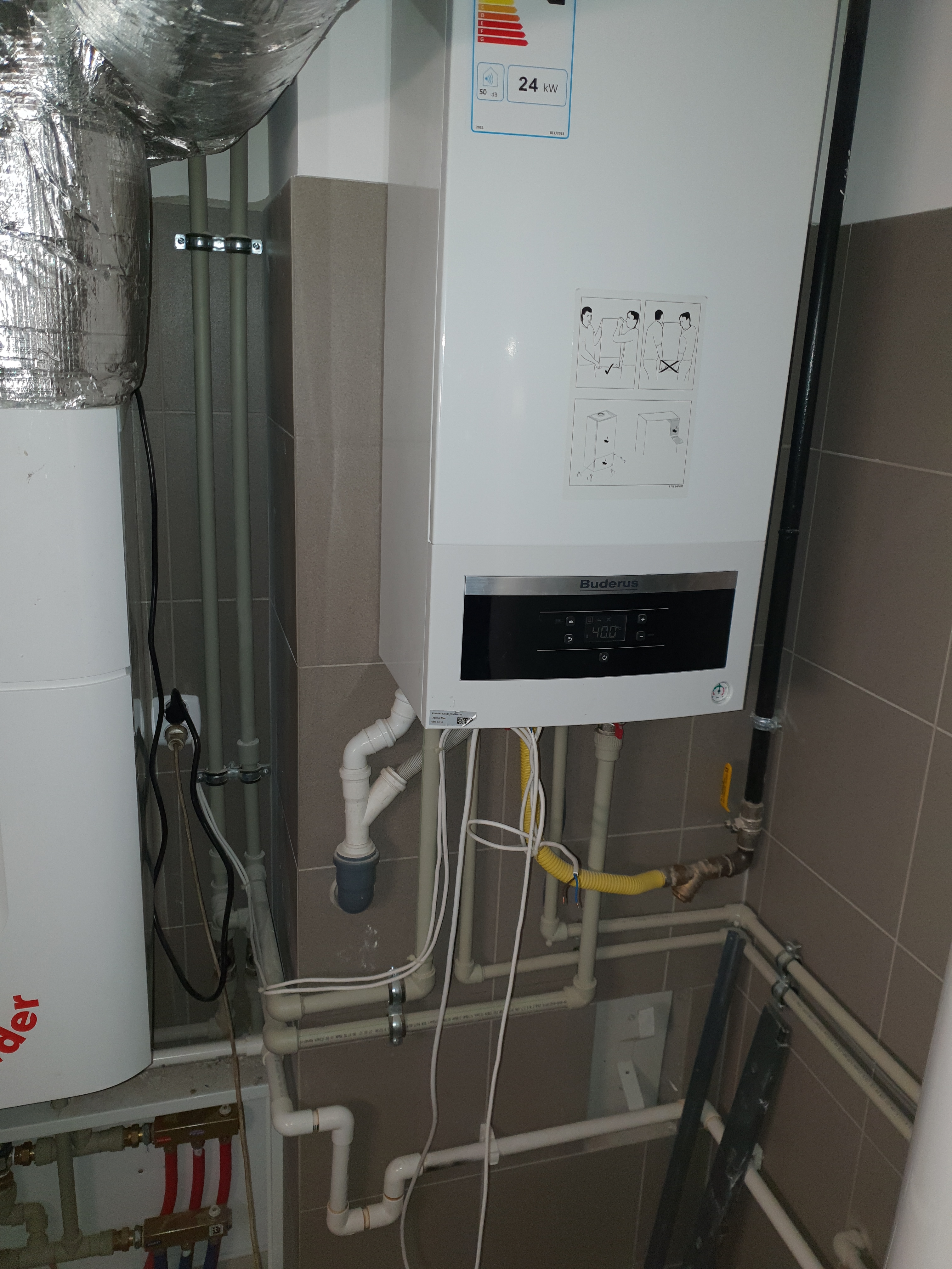

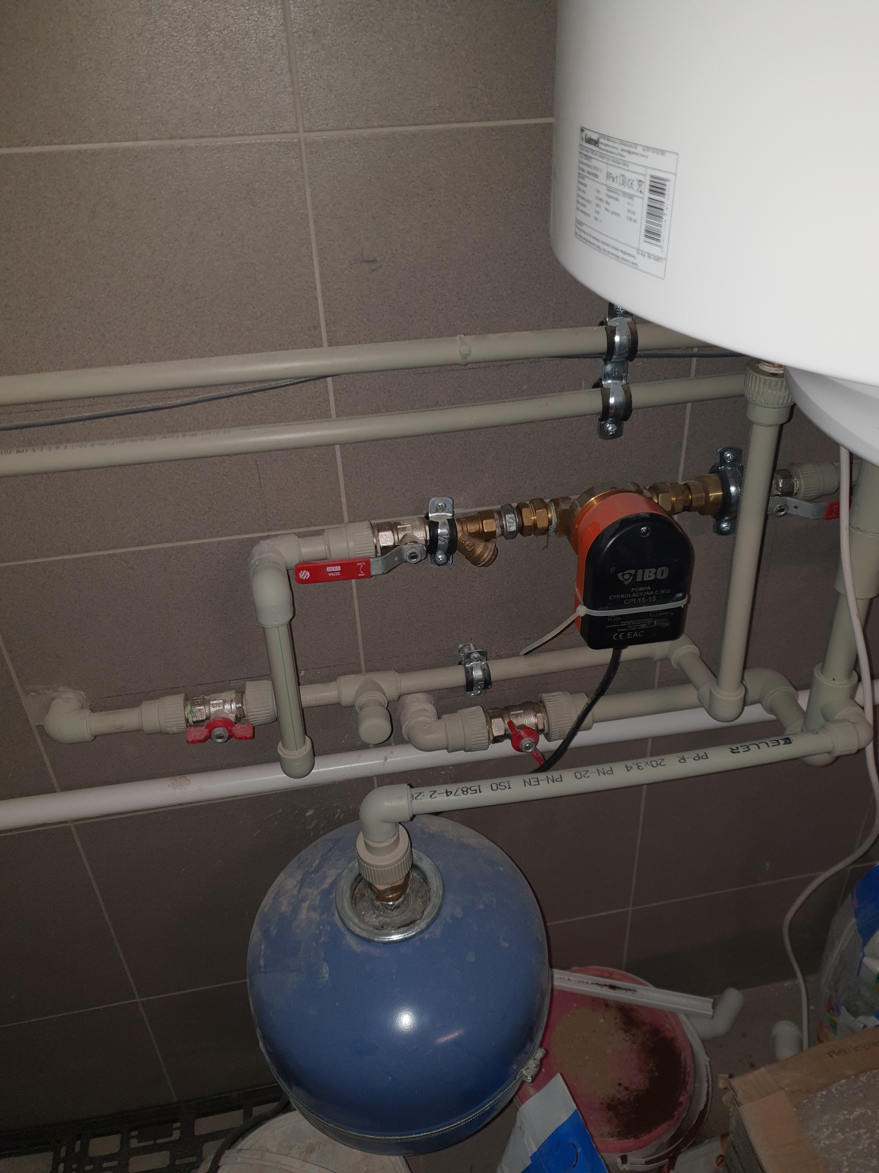

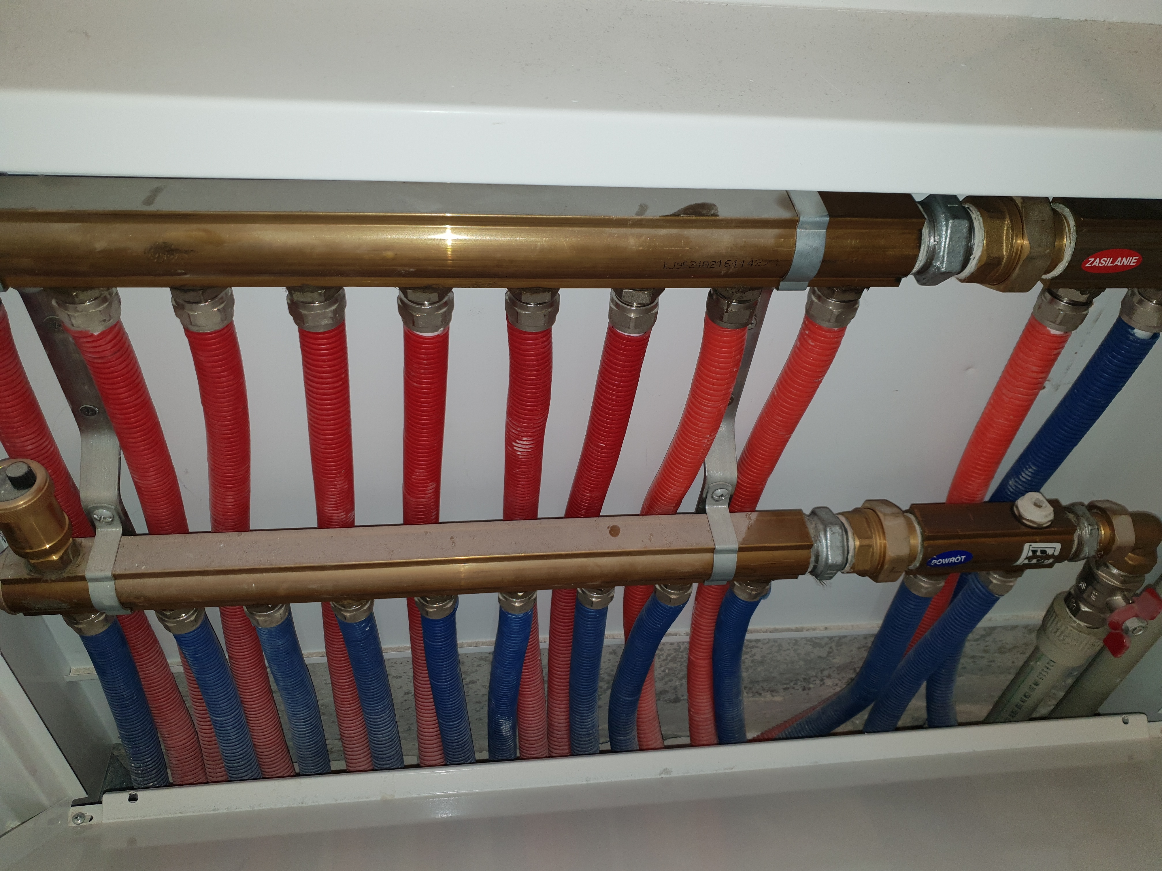

    Przesyłam zdjęcia kotłowni (ten wiszący kabel wychodzący z kotła jest od czujnika pogodowego. Poprzedni był uszkodzony i pokazywał błędną temperaturę. Ten nowy jest prowizorką, ale przynajmniej poprawnie działa).
    Podłogówka i grzejniki - źle zrobiona instalacja Podłogówka i grzejniki - źle zrobiona instalacja Podłogówka i grzejniki - źle zrobiona instalacja

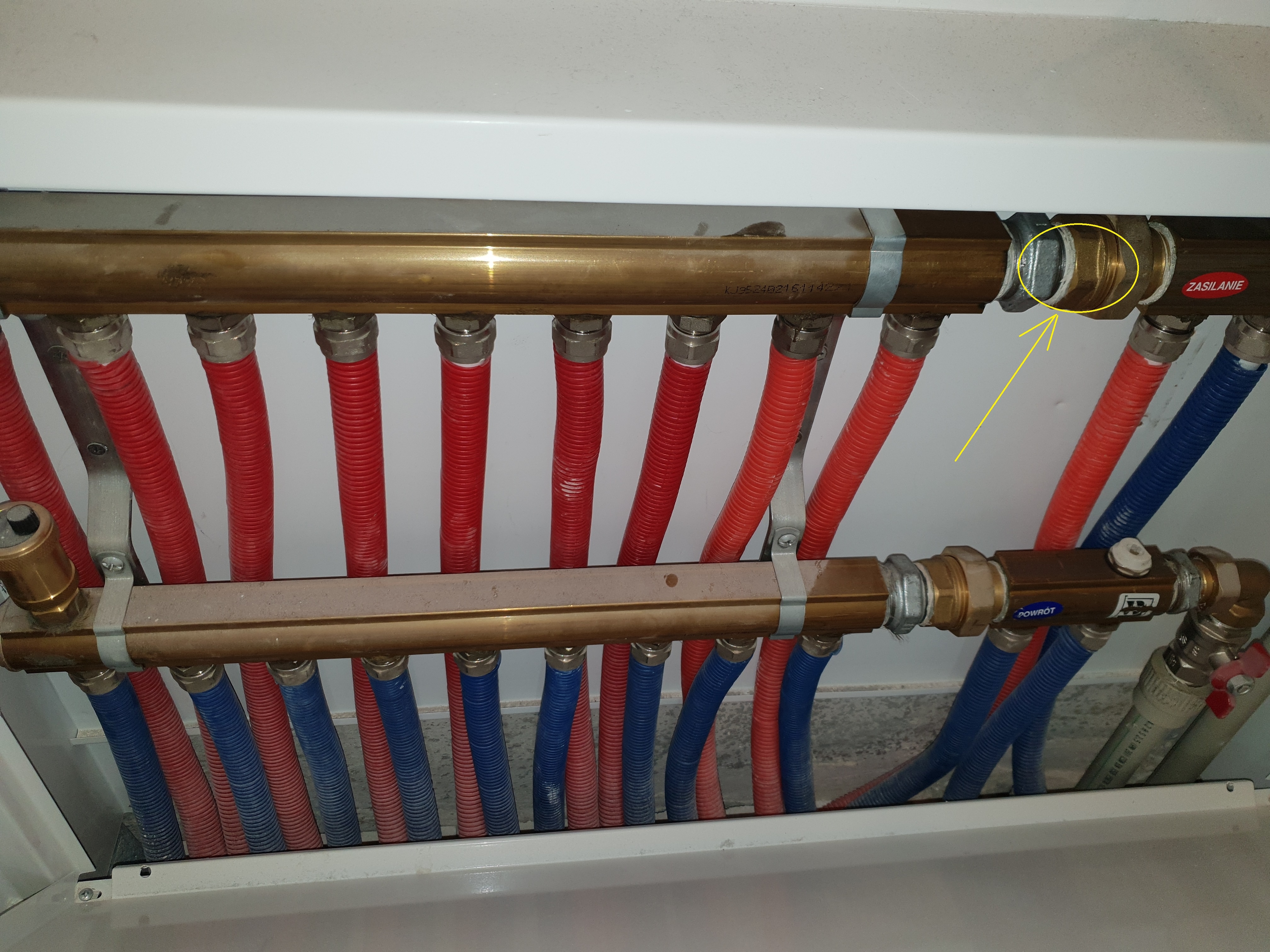

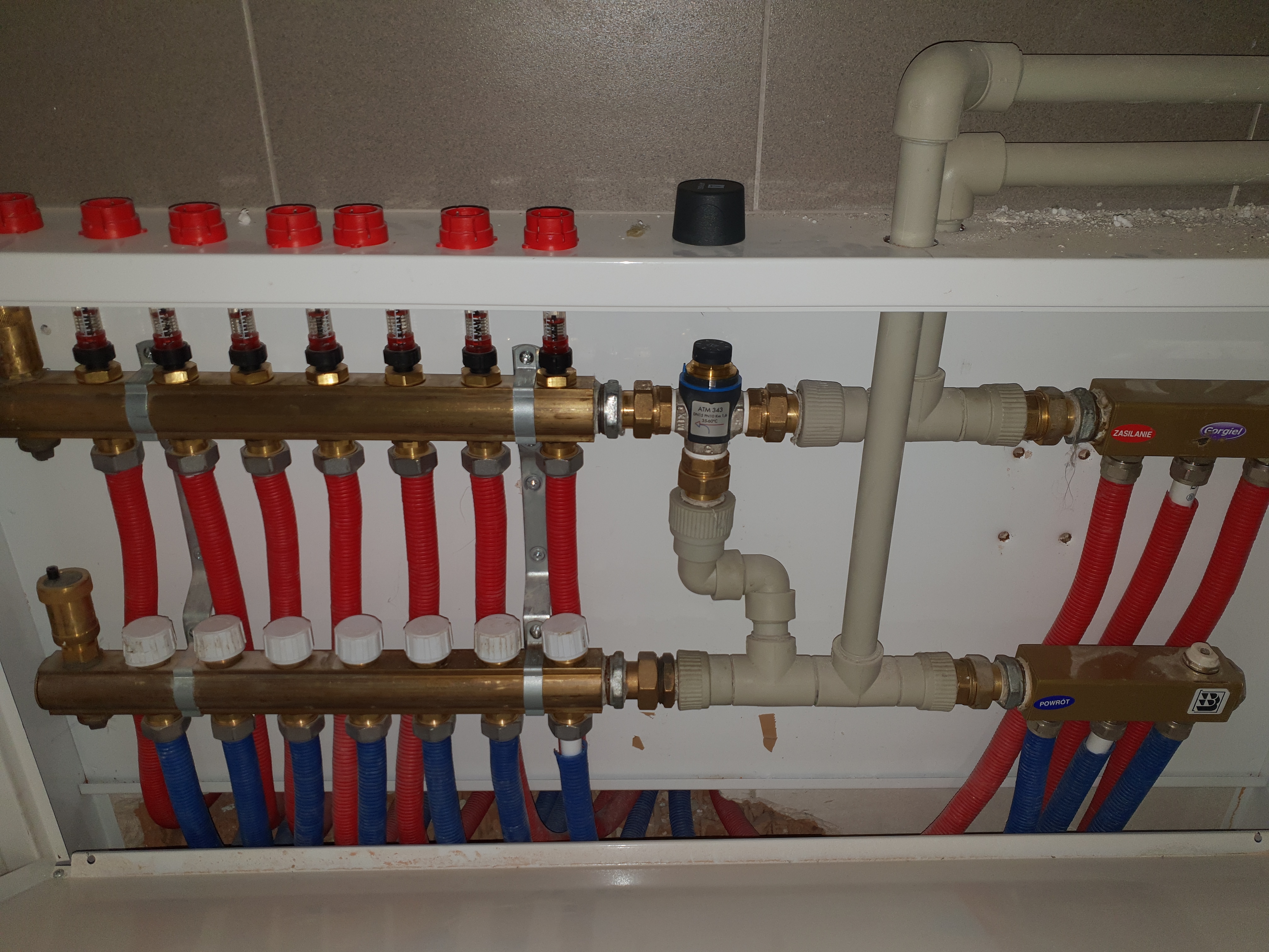

    i jeszcze rozdzielacz na górze:
    grzejniki - firma purmo:
    Podłogówka i grzejniki - źle zrobiona instalacja grzejniki - firma purmo:

    Nie dziwne że podłogówka na dole nie chodzi, bo nie ma pompy obiegowej za wyjściem z zaworu 3-drogowego. Tam MUSI być pompa.
    A jak z podłogówką na górze? Masz rozdzielacz na grzejniki + rozdzielacz na podłogówkę wpięty do niego? A gdzie ograniczniki temperatury wody - tzw. RTL? Może są w łazienkach?
    Gdzie zawory odcinające rozdzielacze? Poza tym nie wróżę dobrze tym kształtkom ocynkowanym w rozdzielaczach.
    A gdzie i jak zamontowany filtr przed kotłem - bo go nie widać?

    Brak pompy w obiegu dolnej podłogówki. Jak zawór termostatyczny się przymknie to przepływ umiera.
    Podłoga w górnej łazience grzeje jak szalona bo podłączona jako grzejnik bez redukcji temperatury.

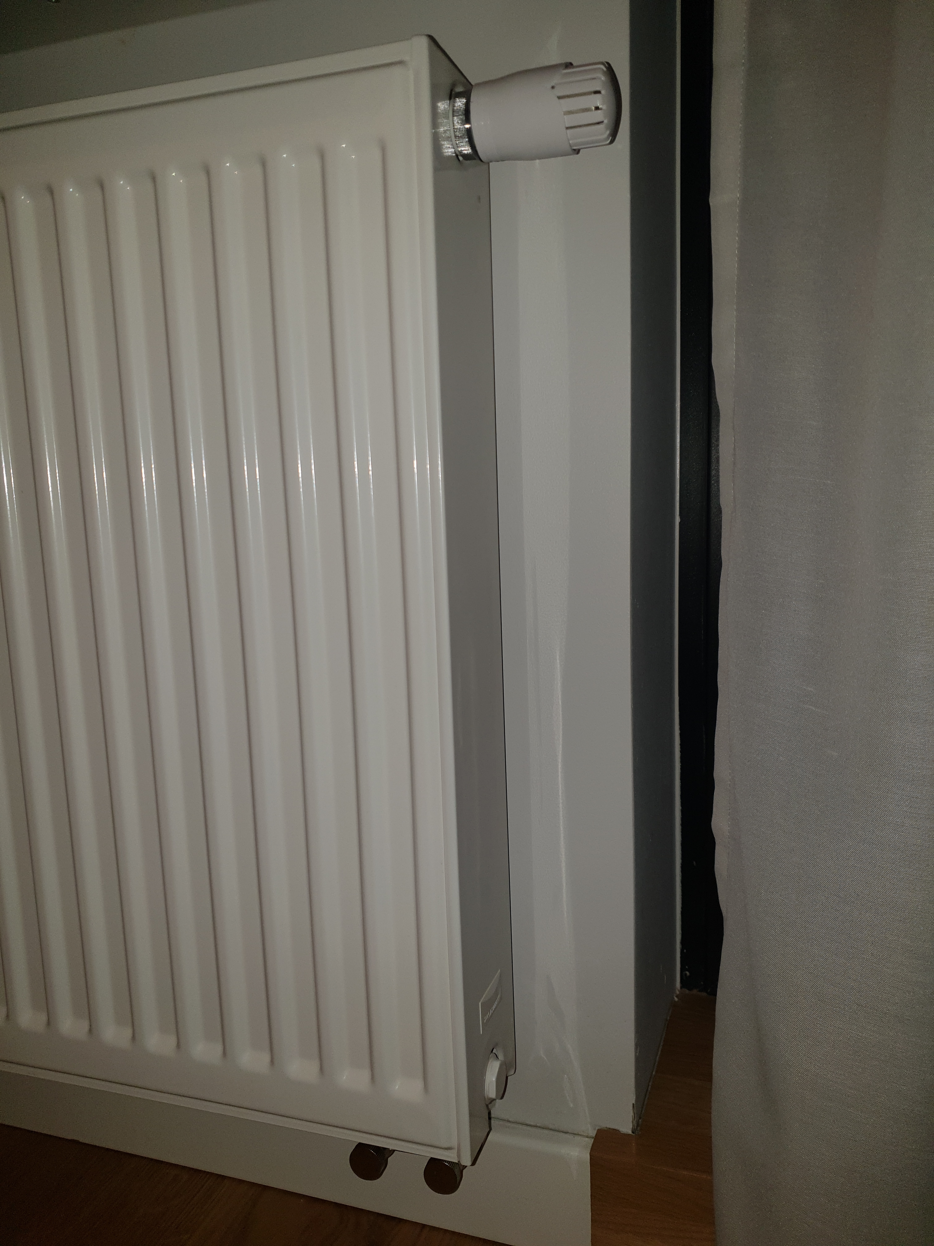

    Co do redukcji przepływu przez grzejniki to na dole na przyłączu masz dwa okrągłe dekielki. Pod nimi jest regulacja na klucz imbusowy, tam możesz ograniczyć przepływ, wystarczy na jednym z nich.
    Pompę obiegową masz wbudowaną pod osłoną pieca.
    Zmniejsz temp na piecu na minimum (jak się da to np 35 stopni) a Atm 343 daj na maxa. Podłoga powinna ruszyć, ale to jest właśnie rozwiązanie doraźne, instalacja jest do poprawy.

    is_77 na przedostatnim zdjęciu jest rozdzielacz od górnej podłogówki. Pytałeś czy "Masz rozdzielacz na grzejniki + rozdzielacz na podłogówkę wpięty do niego?" nie wiem, mam? widzisz to na zdjęciu?
    nie mam w łazienkach żadnych ograniczeń temperatury wody. Nie wiem czy mam jakiś filtr przed kotłem... może jest w środku kotła?

    Jak masz zrobić tylko to co niezbędne to tu gdzie zaznaczyłem na czerwono zamontuj pompę i filtr skośny. Albo na górnej albo na dolnej belce, tak jak wykonawcy będzie wygodnie. Zawór 3D termostatyczny zostaw tak jak jest, powinien działać ok. Nie pakował bym się w zawory z siłownikiem. Jedyna sprawa to czy jest dobrany odpowiednio do wielkości instalacji i czy zapewni odpowiedni przepływ. Jeżeli nie to trzeba go wymienić na odpowiednio większy. Podłogówka i grzejniki - źle zrobiona instalacja
    Tu gdzie zaznaczyłem na żółto zamontuj zawór RTL. Choć nie jestem zwolennikiem tych zaworów bo tak naprawdę ograniczają przepływ a nie temperaturę. Podłogówka i grzejniki - źle zrobiona instalacja
    A rurę zasilającą przepnij na lewą stronę belki.
    Wg mnie tyle na już po minimalnych kosztach.

    Rzeczywiście nie dostrzegłem tego że szafka jest w kotłowni. Ułatwia to sprawę o tyle że pompa może być poza rozdzielką więc nie ma problemu jak ją zmieścić.

    Zmieści się bez problemu, tylko trzeba wszystko zasilić z prawej strony belki grzejnikowej, a z lewej strony ( tej samej belki) dać zawór 3D i dalej w lewo pompę. Krótka pompa do mieszaczy wejdzie bez problemu z filtrem.
    Ogólnie robota nieźle spartolona, cała instalacja przy kotle 24kW (na 160m2 ?) w rurkach PPR25 i 20 mm... Rura PPR stabilizowana ma wewnętrzną średnicę tylko 16 mm !!!

    Moim zdaniem to jak już przerabiać - to zrobić dobrze. Sprzęgło, pompa na grzejniki (góra + dół) i pompa z mieszaczem na podłogówkę na dół. Na górze do łazienki/łazienek zawory RTL.
    Wywal ten zawór 3-drogowy ATM, bo ma za wysokie temp., a nowy (na 20-43°C) też nie ma sensu. Na takim zaworze możesz jedynie ustawić stałą temp. wody w O.P. a na dole masz w przeważającej części podłogówkę - tutaj powinna być reg. pogodowa z siłownikiem i automatyką - inaczej komfort mieszkania do dupy. Cały czas chodzenie i kręcenie zaworem ATM bo raz za gorąca a raz za zimno.
    Zrób jeszcze zdjęcie przyłączy pod kotłem, bo pewnie tam kryją się jakieś "kwiatki".

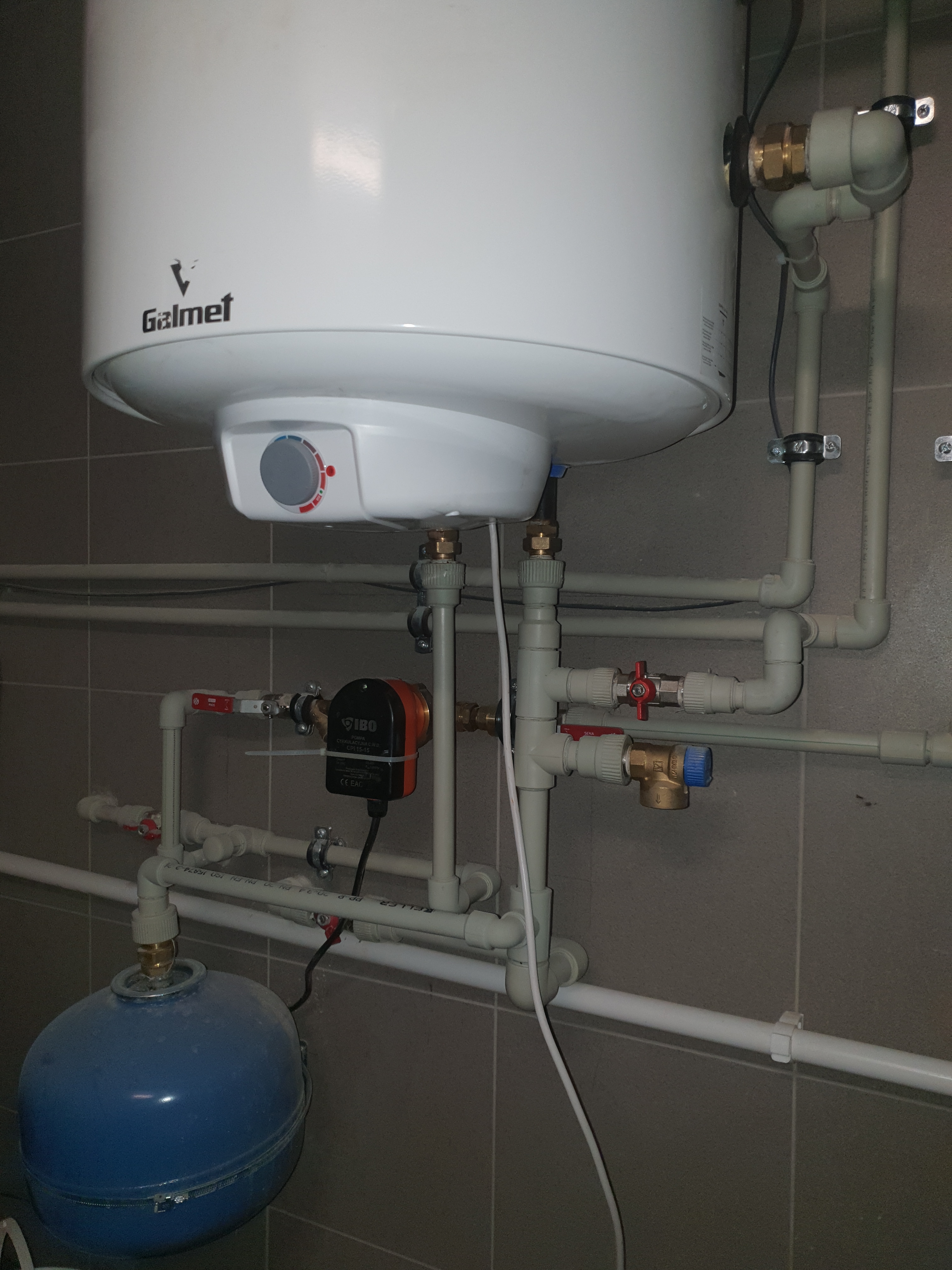

    Przesyłam zdjęcia tego co się dzieje pod kotłem i zasobnikiem
    Bardzo Was proszę - możecie kogoś solidnego polecić do tej pracy z Warszawy lub okolic??
