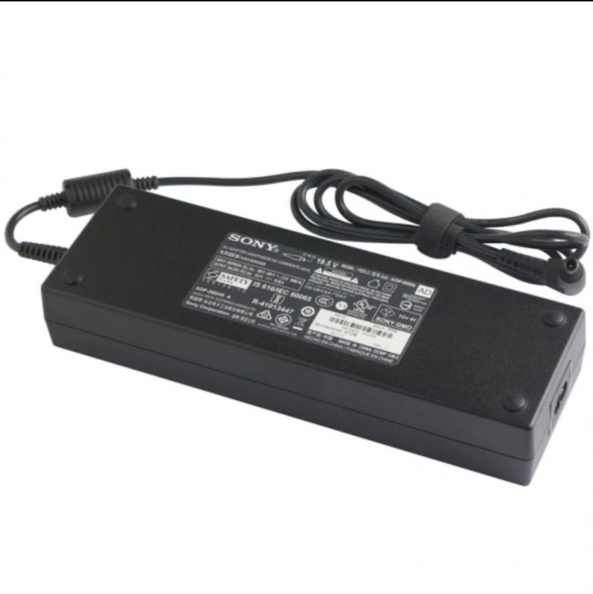

  • #6 21639708
    Zegzii
    Posty: 19
    Dokładnie taki zasilacz posiadam, jak na zdjęciu
    Czarny zasilacz Sony z etykietą informacyjną i spiralnym przewodem
  • #7 21700662
    MPTB
    Posty: 1
    Pojawiły się u mnie identyczne objawy (model KD-49XE9005). Czy udało się znaleźć jakieś rozwiązanie, naprawić TV?
    Sprawdziłem: na zasilaczu jest 19,5 V, a zasilanie pojawia się na płytce zasilającej.
    Czy da się jeszcze jakoś sprawdzić płytę główną?
