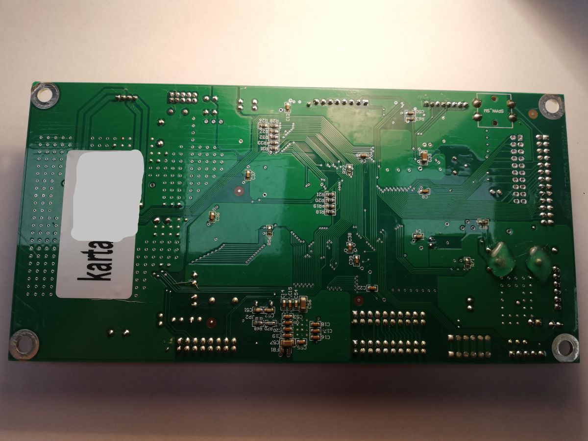

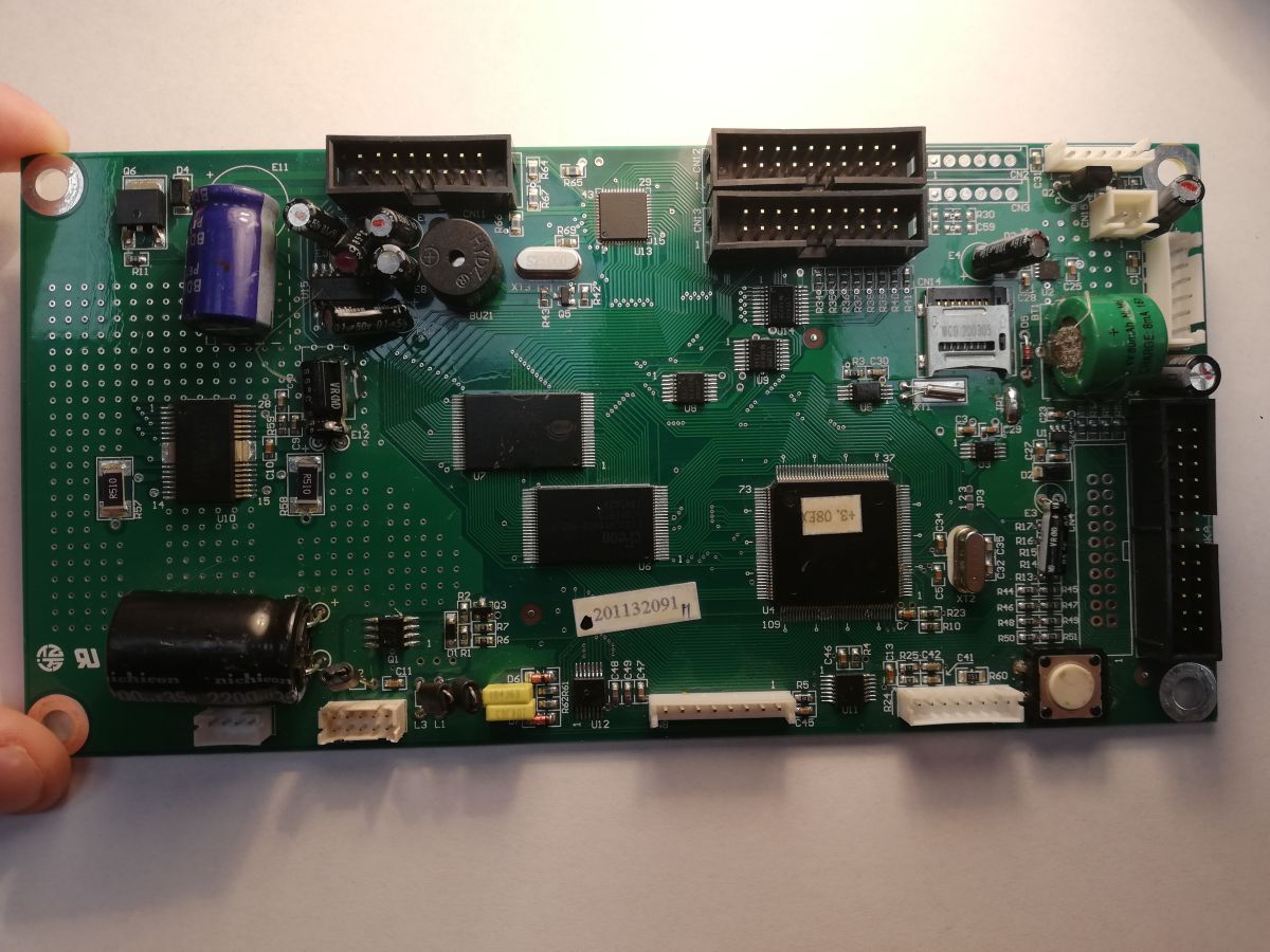

    Mam identyczne płyty SHANGHAI TERAOKA STB-2177-4.
    Sterownik silnika: Toshiba TB62218FG. MCU 32-bit, proc.: D70F3746 "3.05 EX" (na naklejce). Sterownik Ethernetu: LAN9220-ABZJ. Pamięć NAND: S29AL016J70TFI020. Pamięć RAM: LY62L102616ALL. Inne układy: LV14A, LV32A, SP3232, LV139A, LV08A

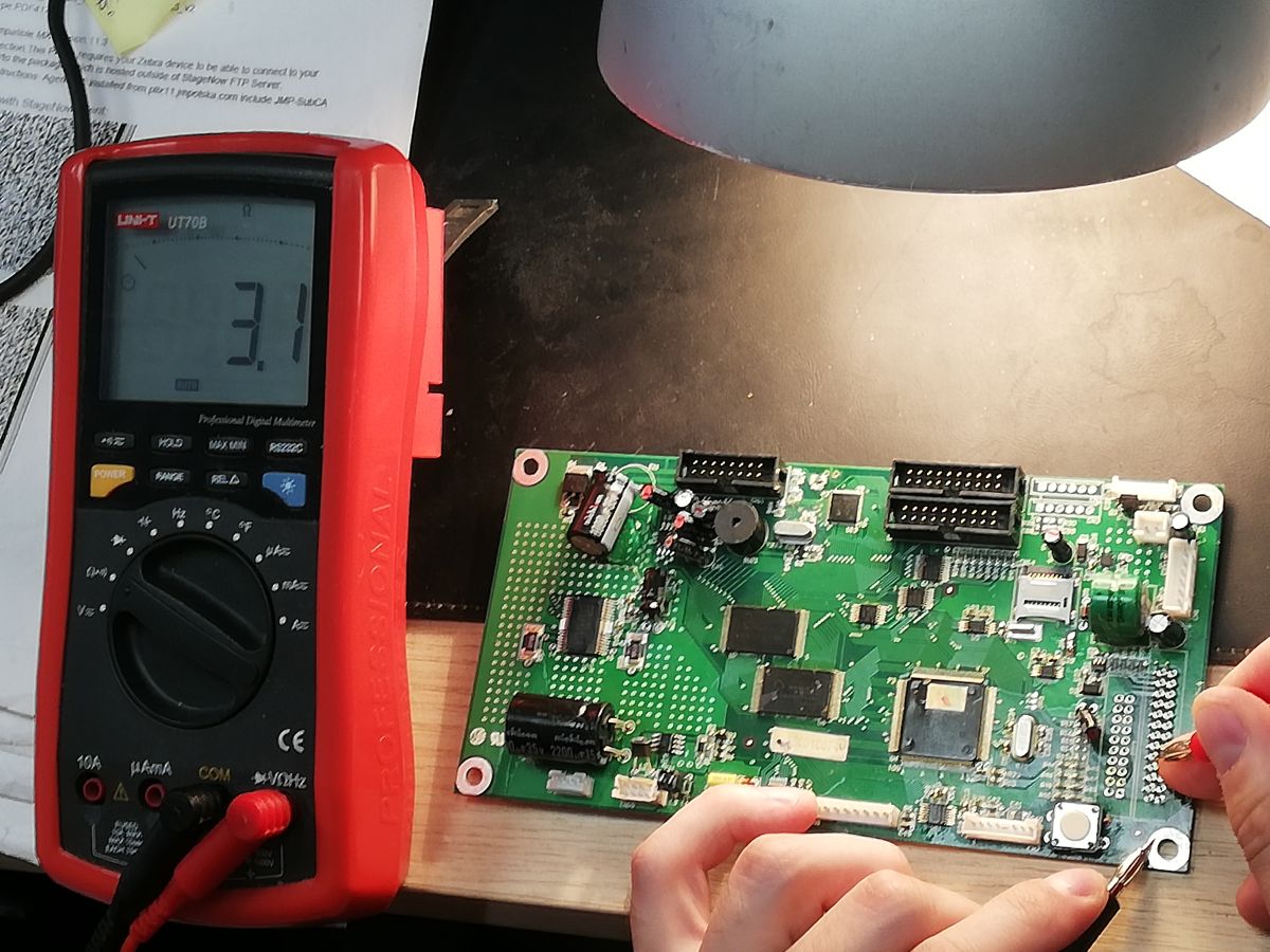

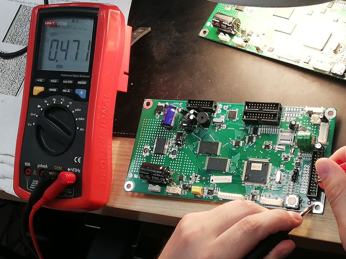

    Na pierwszej płycie, którą wziąłem, nie działa klawiatura. Po pomiarze zarówno działającej, jak i niedziałającej płyty udało się ustalić, że przyczyną jest zwarcie na 4-pinowym złączu klawiatury (129. noga D70F3746), gdzie opór wynosi 3 Ω względem GND, podczas gdy na sprawnej płycie wynosi on 500 kΩ.
    Ścieżka prowadzi bezpośrednio do CPU, więc z 99% pewnością można stwierdzić, że problem leży w D70F3746. Po wymianie na nowy nic to nie da; muszę nauczyć się programować (zgrać dump ze spawanego, o ile nie będzie zabezpieczony). Jeśli wszystko jest jasne w przypadku NAND, to wciąż nie mam informacji na temat kontrolera.

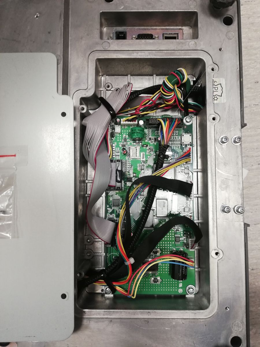

    Tak z czystej ciekawości, to jest płyta z wagi?

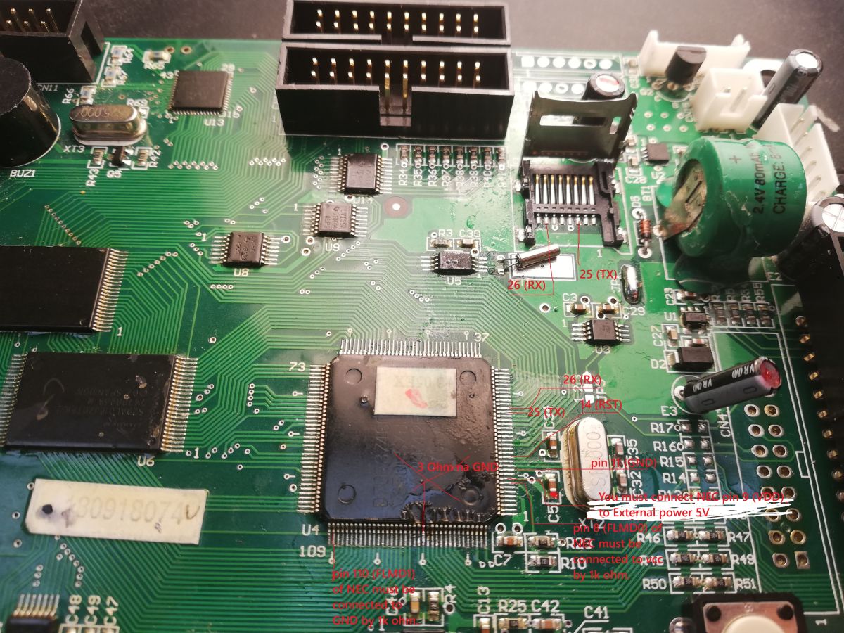

    Tak. Czy gdzieś można kupić zaprogramowane UPD70F3746GJ?
    Z manualu na kontrolerze mi jest jasne, jak zmienić oprogramowanie układowe, w tym boot, ale tutaj jest problem: boot jest flashowany za pomocą załadowanego fabrycznego bootu. A jeśli mam czysty układ (z Ali), to jak do niego sflashować boot i jaki?
    I jest kilka bootów
    Jeden pochodzi z japońskiej fabryki.
    Następnie ustawiany jest niestandardowy.
    A z japońskiej fabryki w datasheet jest opisywany powierzchownie w ogólnych zarysach. Na chwilę obecną nie jest problem z programatorem czy adapterem, a z oprogramowaniem boot.
    Programmer Cable Connection:
    Programmer pins NEC (144pins)
    ISP Pin 1 pin 25 (TX)
    ISP Pin 3 pin 14 (RST)
    ISP Pin 6 pin 26 (RX)
    ISP Pin 8,10 pin 11 (GND)
    pin 8 (FLMD0) of NEC must be connected to vcc by 1k ohm.
    pin 110 (FLMD1) of NEC must be connected to GND by 1k ohm.
    You must connect NEC pin 9 (VDD) to External power 5V
    8MHz crystal must be connected between x1/x2 pins
    Tak ???
