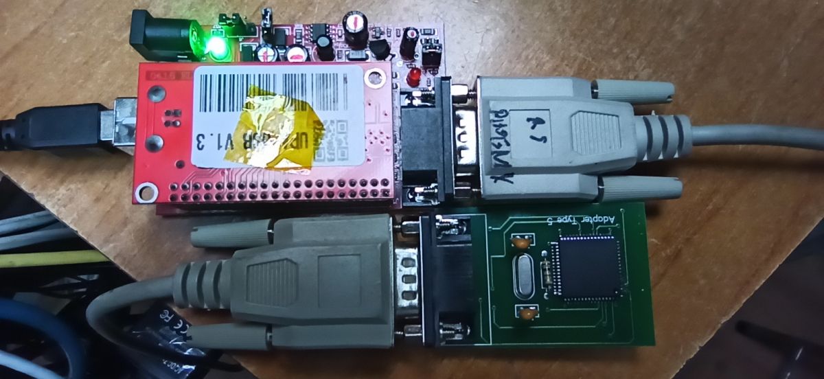

    Proszę o pomoc.
    Jak odczytać programatorem UPA V1.3 - SC513013CFU.
    Wyczytałem ,że SC513013CFU , 2L52H jest to : MC68HC08AZ32A.
    W płytce adaptera TQFP32 umieściłem SC513013CFU podłączyłem do UPA V1.3 zgodnie z załącznikiem (str 16 rys 3.7.1, CH08)
    Ale niestety nie mogę zrobić odczytu.
    Ktoś naprowadzi co jest nie tak?.

    Kolego, czy to czasem nie twoja pierwsza Motorola?
    Trochę mało danych nam tutaj dałeś by pomóc
    Dawno nie używałem UPA czy Xprog więc mogę się mylić.
    Problemem nie jest tutaj Security Bytes bo jeżeli nie podamy tego to programator odczyta procesor ale jako zawartość dostaniemy plik wypełniony AD.
    Kolega nie napisał co robi i szkoda bo trzeba się dopytywać.
    Powinieneś nacisnąć Auto Baud Rate i program powinień sobie dobrać odpowiednią wartość.
    Myślę, że problemem jest tutaj adapter. Nic nie piszesz o kwarcu a moim zdaniem w adapterze bez niego komunikacji nie będzie więc trzeba go dołożyć wraz z kondensatorami.
    Ten schemat z manuala to moim zdaniem jest do czytania procesora w układzie.
    Zrób kilka zdjęć jak to robisz, co pokazuje program i daj krótki opis abyśmy wiedzieli co się dzieje.
    Trzeba było zacząć próby od czytania w układzie, czasem trzeba podnosić nogi ale jak się nie ma adaptera to wychodzi szybciej.

    Ten mikrokontroler czyta się w płycie i do tego jest opis . Jak chcesz czytać w adapterze to albo ETL albo Xprog-M. Podpinasz to co na schemacie IRQ do góry bo na płycie często jest zwarte do masy i klikasz autobaud jak znajdzie prędkość odczyt jak jest AD AD AD ... to masz zabezpieczoną i musisz wpisać sekwencję SS . Jak wpiszesz poprawną to odczyta zawartość .

    Opis jest ok czasem niektóre nogi są przypięte na stałe do masy lub zasilania , ale upa pokazuje co jest nie tak , Podnosisz reset i Irq bo w niezasilanym sterowniku może coś zwierać reset , IRQ czesto jest na stałę podłączone do masy więc nie da się tam ustalić wymaganego poziomu napięcia (ok 10V). Podłacz kliknij autobaud i jak znajdzie częstotliwość tak jak pisałem. Obudowe masz QFP64 piny liczysz od kropki na rogu tak jak narysowane . Koniec ...

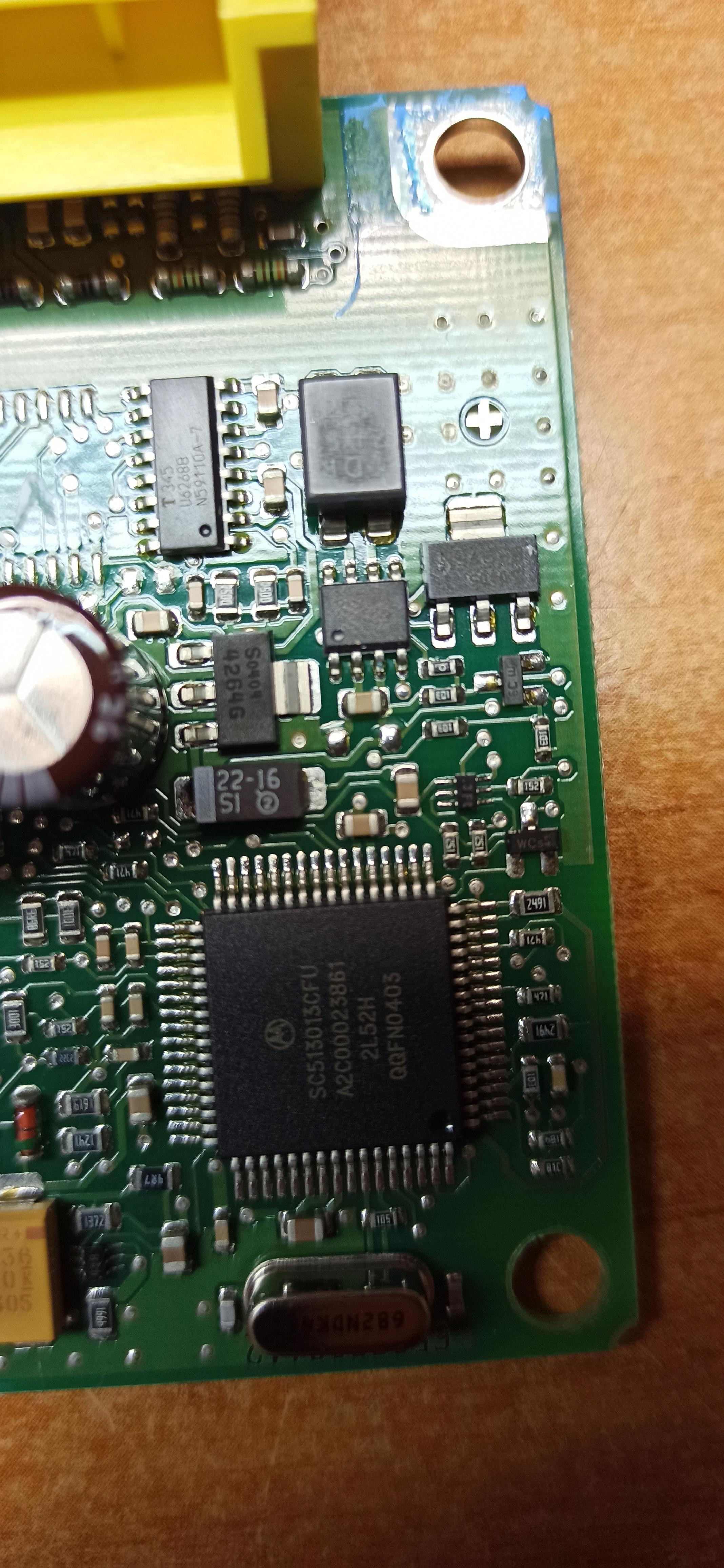

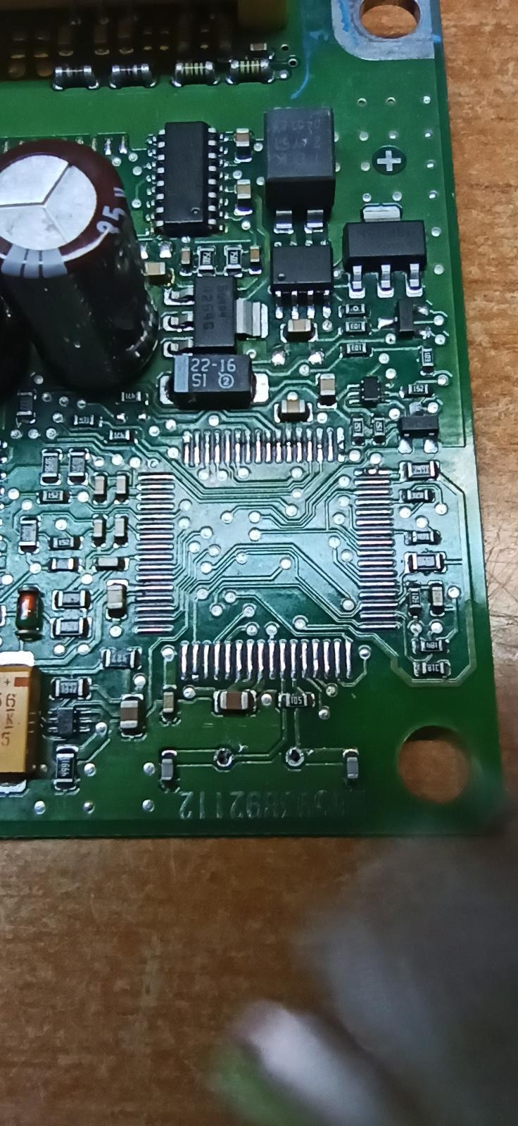

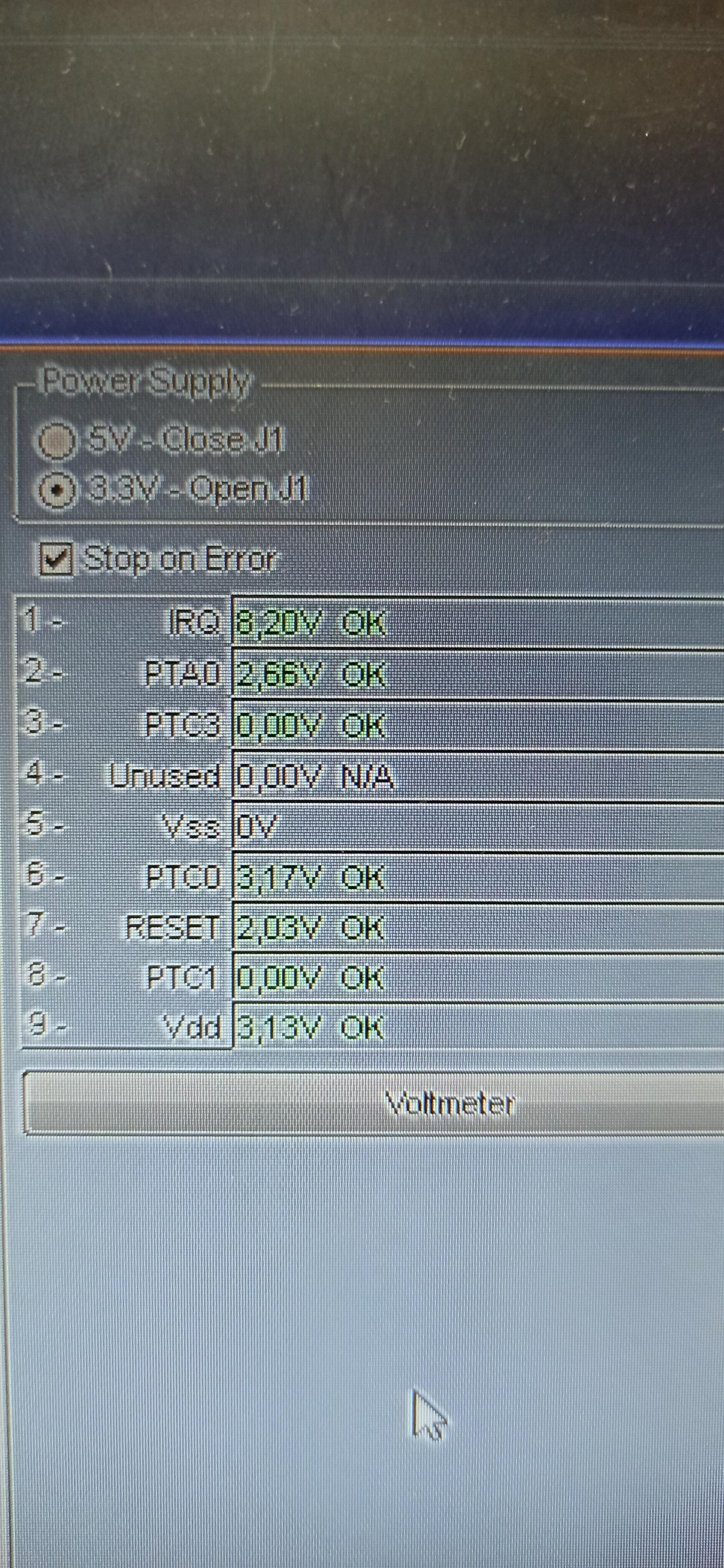

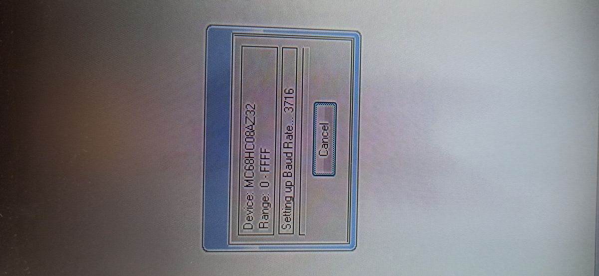

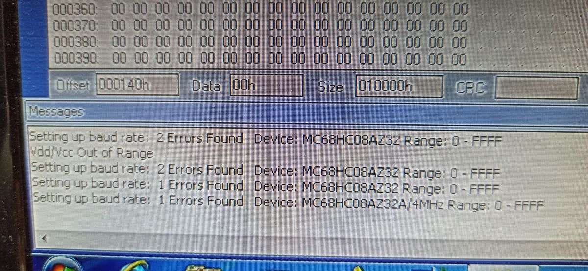

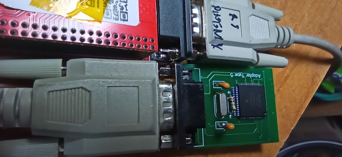

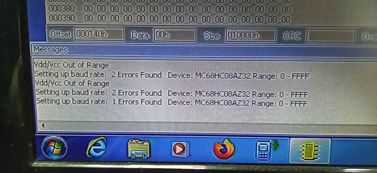

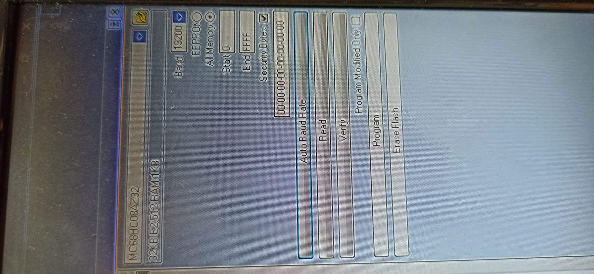

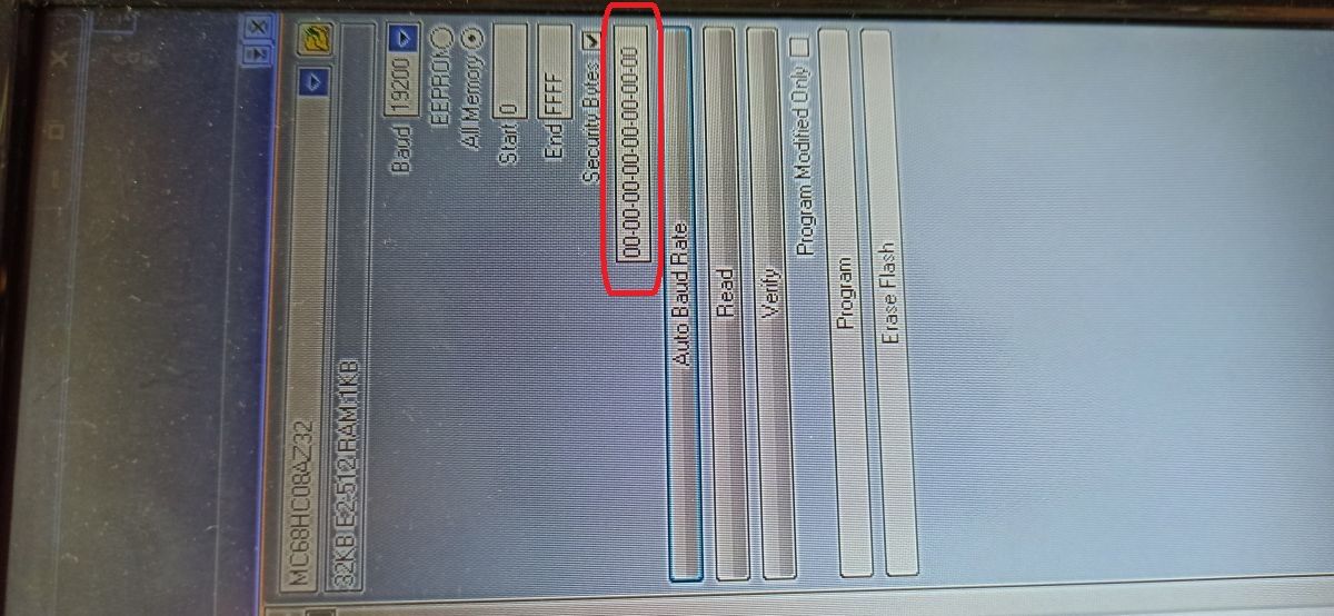

    Zrzut ekranu z komunikatami błędów dla urządzenia MC68HC08AZ32.
    Ekran komputera z komunikatami błędów dotyczącymi ustawień baud rate i MC68HC08AZ32.
    Zestaw modułów elektronicznych z podłączonym adapterem i kablami.
    Adapter i układ scalony z podłączonymi kablami.
    Adapter z układem scalonym na płytce drukowanej.
    Ekran programu do konfiguracji i testowania mikroprocesora MC68HC08AZ32.
    Zrzut ekranu interfejsu oprogramowania z informacją o ustawianiu prędkości transmisji danych dla urządzenia MC68HC908AZ32.
    Układ elektroniczny z adapterem i kablami podłączonymi do złącza.

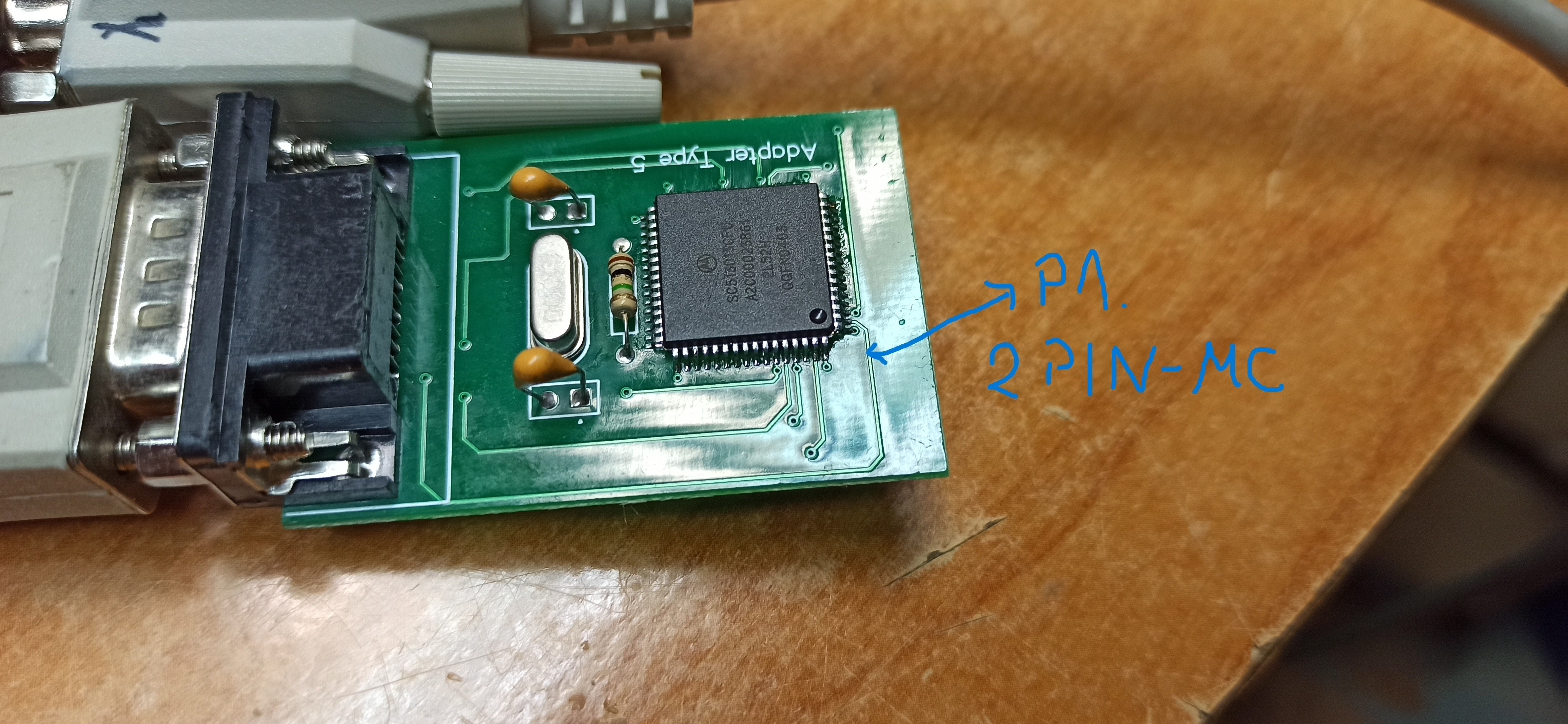

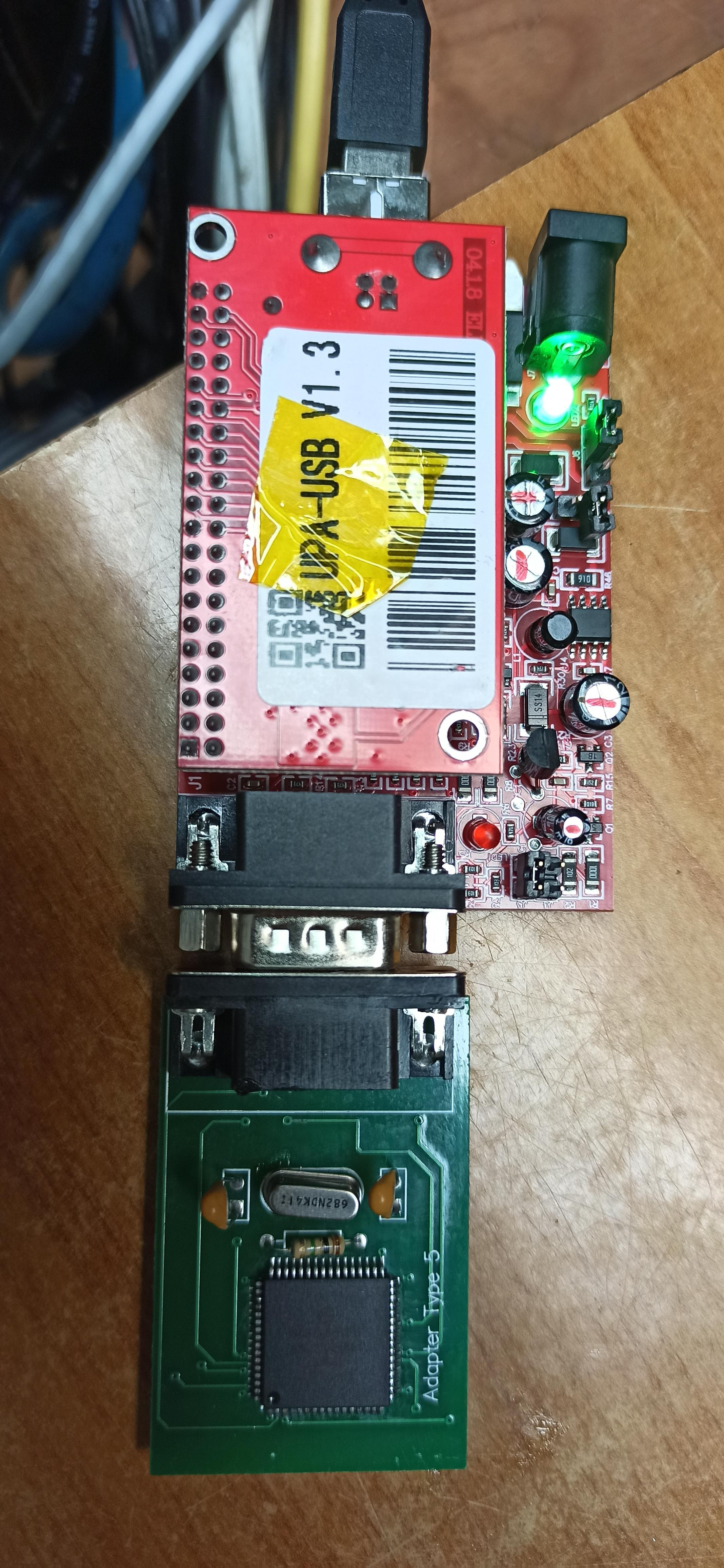

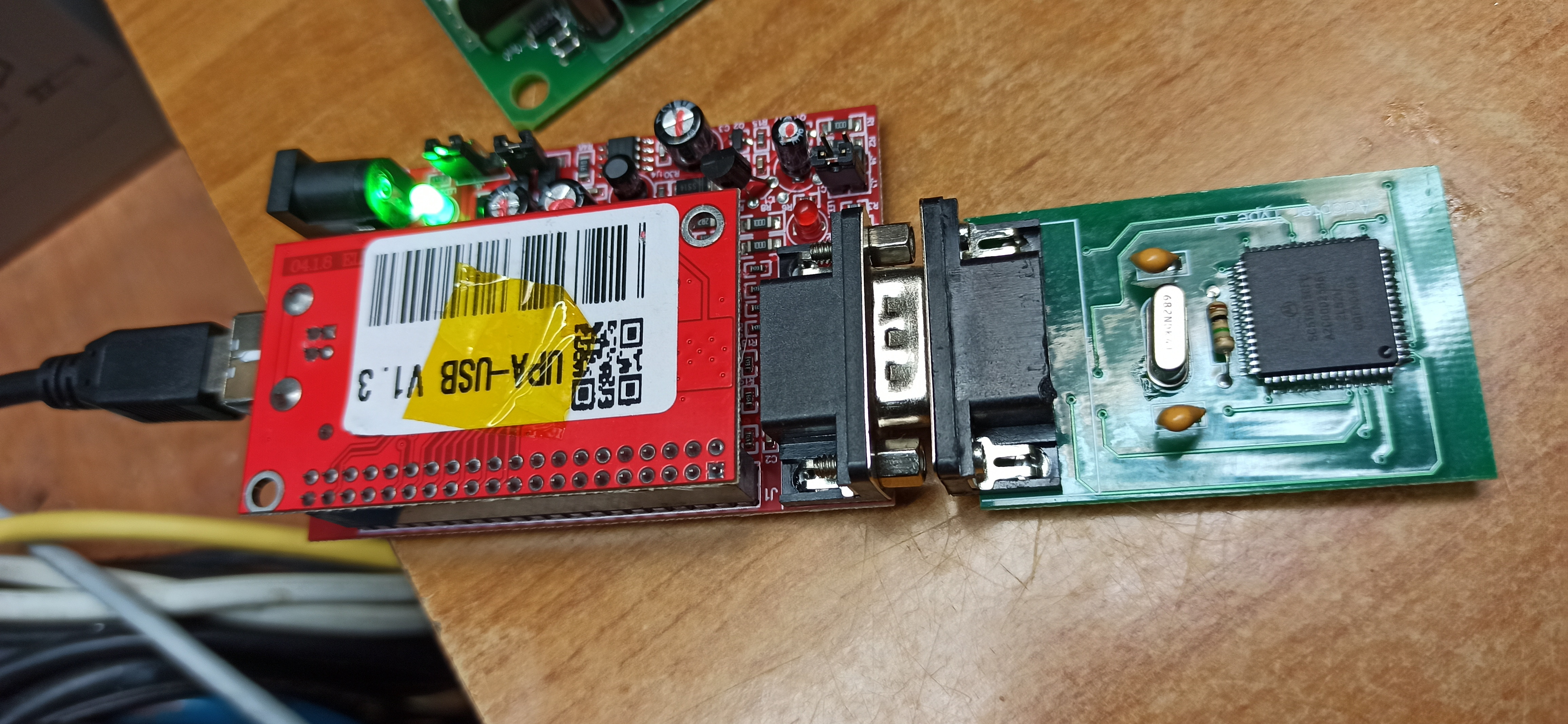

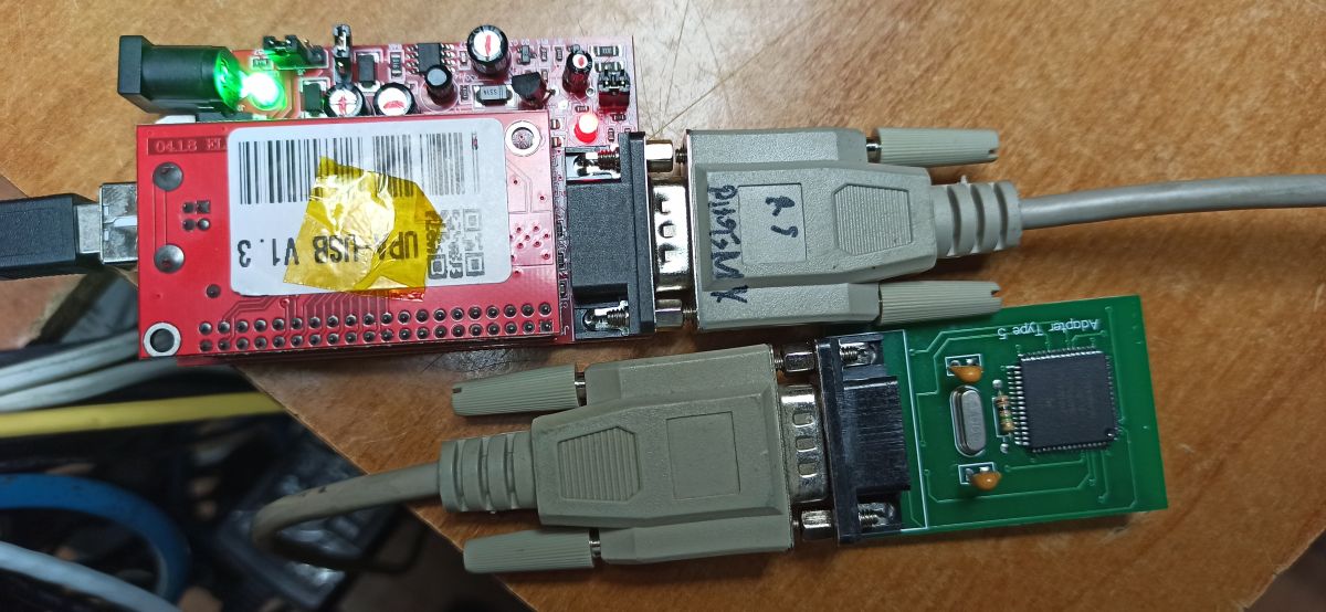

    Wydaje mi się ,że adapter niby ten.
    Zdjęcia jak układ siedzi w adapterku.
    Auto Baud Rate- nic nie podpowiada.
    odczyt MC/4MHz ,8MHz to samo. Nic się nie dzieje.
    Faktycznie może trzeba wlutować motke do układu bo tu kwarc nie ten?.
    Jakieś uwagi?
    Posiada ktoś pinout do 1C0909605B ?.

    Kolego wykręć te dwa piny w adapterze przy db9 albo je odepnij i podłacz adapret prosto do programatora ... Poza tym na moje oko patrząc gdzie jest kwarc to masz proca odwróconego 1 przy kropce na obudowie wgłębieniu a kwarc 58 i 59 u mnie jakoś to na oko nie pasuje ...
    Był i to samo.
    Raczej nie. Piny się zgadzają względnie tego rysunku :
    https://www.eliptor.pl/galerie/z/zestaw-19-adapterow-motorola-i_1976.jpg

    VDD /VCC out of range -> masz zwarcie na zasilaniu ? Ustawiłeś napięcie na 5V . Albo masz zwartą motkę , albo masz zwarcie na adapterze . Chyba ż po prostu ją przegrzałeś przy wylucie i jest po problemie ...

    Uruchom test to pokaże.

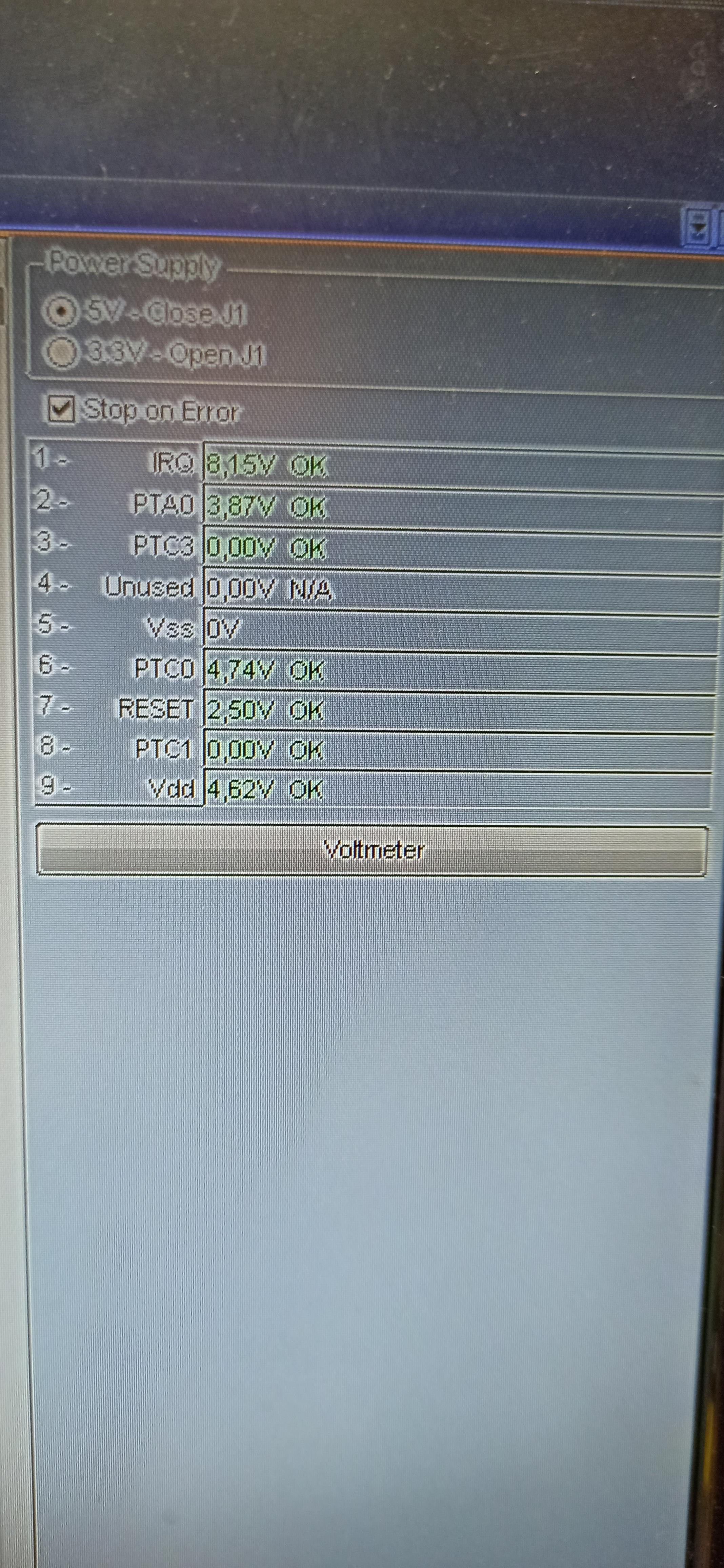

  • #16 21401898
    rutra111
    Posty: 629
    Pomógł: 82
    Ocena: 141
    Sprawdziłem adapter. Jest ok.
    Przelutowałem kwarc z układu do adaptera.
    Odczyt MC na /4MHz ,8MHz to samo. Nic się nie dzieje.

  • #18 21402206
    rutra111
    Posty: 629
    Pomógł: 82
    Ocena: 141
    Identyczna sytuacja.

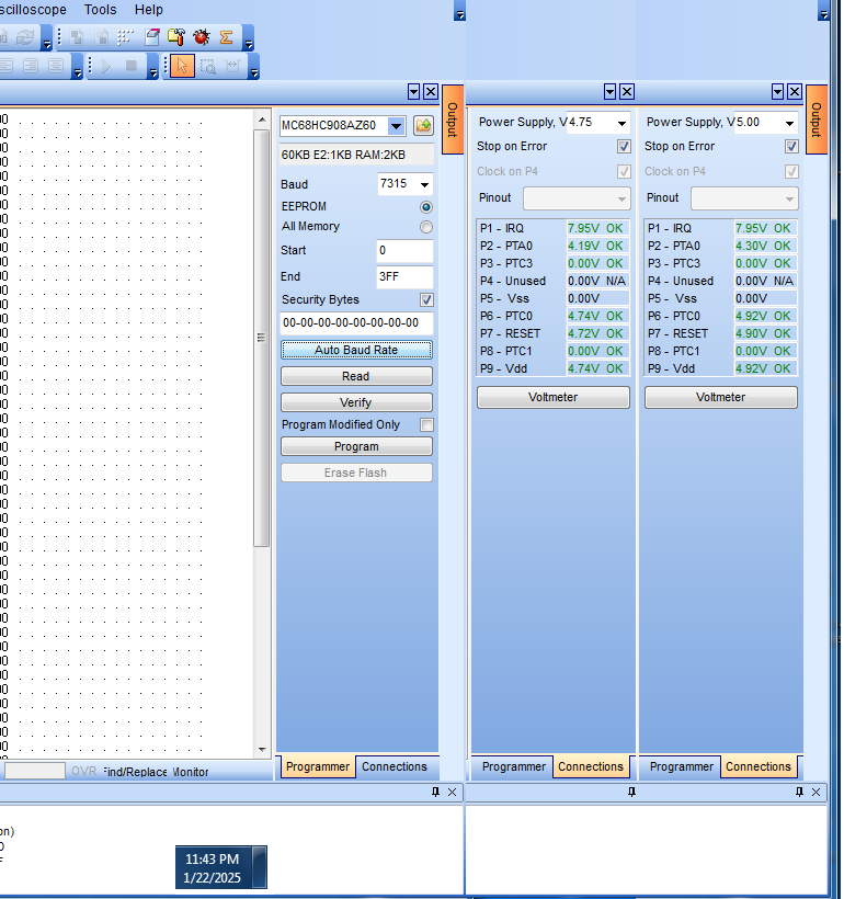

  • #24 21405891
    rutra111
    Posty: 629
    Pomógł: 82
    Ocena: 141

  • #26 21461753
    rutra111
    Posty: 629
    Pomógł: 82
    Ocena: 141
    Odczytałem ale mam AD. (czyli zabezpieczona ?)
    Udało się odczytać SC513013CFU (MC68HC08AZ32A) programatorem UPA V1.3
    1. Adapter widoczny na zdjęciu w tym temacie jak najbardziej prawidłowy.
    2. Kwarc wylutowany ze sterownika i wlutowany w adapter.
    3. Odczyt MC68HC08AZ32 prędkość transmisji 14401
    4. Security SS : BE-07-BD-57-BD-57-BD-54
    5. Veryfikacja OK.
    (dlaczego nie poszło wcześniej ?. Zimny lut na 1 nodze :-) )
    Jednak UPA dała radę.
    Dziękuję wszystkim za pomoc w walce ale przede wszystkim dziękuje za pomoc koledze : @grala1 (fachowiec)
