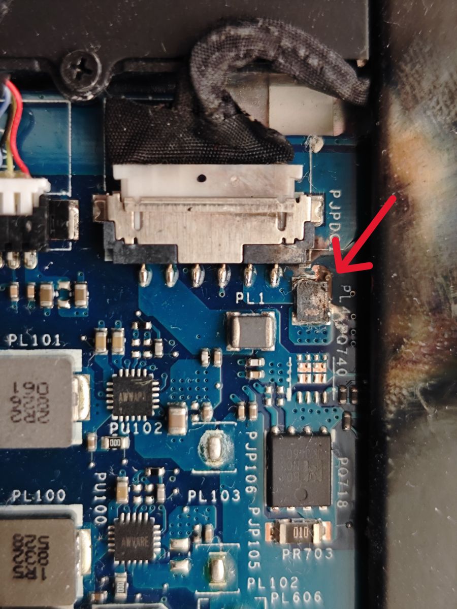

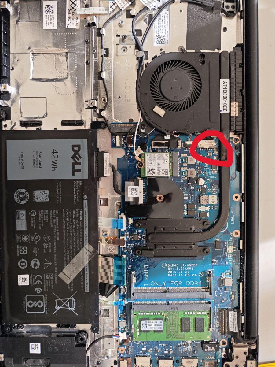

    Zwracam się z prośbą o pomoc w identyfikacji spalonego elementu na płycie głównej Dell Vostro P62F. Model płyty głównej to BKD40 LA-D822P Rev: 1.0 (A00)
    Płyta główna Dell z zaznaczonym uszkodzonym elementem przy złączu zasilania
    Spalony element na płytce oznaczonej jako PL4 obok gniazda zasilania na płycie głównej
    Dziękuję
    AI: Czy możesz podać dokładniejszą lokalizację spalonego elementu na płycie głównej (np. w pobliżu jakiego złącza, numer oznaczenia na PCB, okolica procesora itp.)?
    Przy złączu gniazda zasilania.
    AI: Czy masz możliwość załączyć zdjęcie spalonego elementu lub podać widoczne oznaczenia, które się na nim znajdują?
    Nieczytelne. Pole, na którym jest wlutowany, to PL4.

    To prawdopodobnie dioda zabezpieczająca - shottky lub transil.
    Pytanie: dlaczego tak efektownie wybuchła? Majstrowałeś z zasilaniem lub akumulatorem?
    Masz multimetr? Potrafisz zmierzyć, czy jest zwarcie na tym elemencie?
    Co się stało zanim odpalił się element? Laptop był włączony? Zalany? Strzeliło podczas włączania, wkładania wtyczki, przenoszenia laptopa? Wymiana tej diody nie oznacza, że nie poleciało coś więcej.

    Komputer nie jest mój. Trafił do mnie, ponieważ przestał ładować baterię. Komputer pracował normalnie do momentu rozładowania baterii. Od właściciela dowiedziałem się, że po włożeniu wtyczki zasilacza poszedł lekki dymek i tyle. Ja nic nie majstrowałem przy tym. Rozebrałem i to, co zastałem, jest na zdjęciach. Element został już ściągnięty, zwarcia brak z układem i bez układu. Układ kompletnie nieczytelny. Pod mikroskopem też nie udało się nic odczytać. Górna obudowa była jak krater po wulkanie. Przy ściąganiu rozsypał się w drobny mak. Stąd prośba o pomoc: co zamiennie można by tu podłożyć.

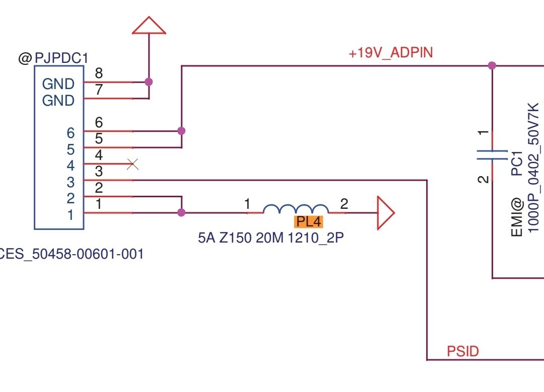

    #4 21729233
    yanek231
    Poziom 24  
    Posty: 419
    Pomógł: 105
    Ocena: 153
    Według schematu to cewka o prądzie znamionowym 5A, i rezystancji 150Ω mierzonej przy 20MHz.Schemat z cewką oznaczoną jako PL4 i kondensatorem PC1
