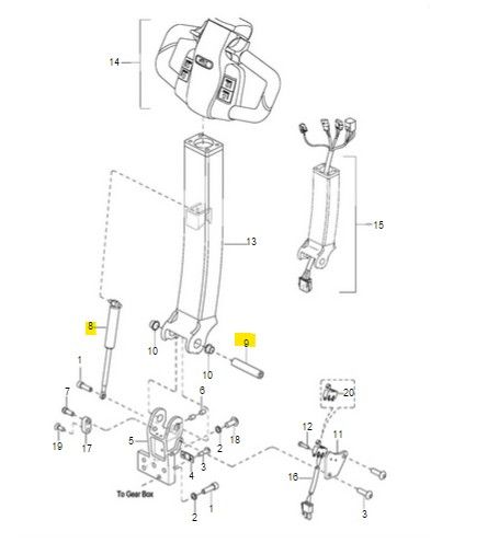

    Jak rozebrać dyszel w wózku Linde MT15 i sprawdzić wiązkę przewodów w dyszlu?

    Nie wiem jaką masz serię wózka, ale generalnie do demontażu dyszla wystarczy wybić sworzeń i zdemontować sprężynę gazową jak na poniższym schemacie (do serii 1133-02).
    Wiązkę odpinasz od sterownika i od głowicy dyszla i możesz ją wyciągnąć do sprawdzenia.
    Schemat techniczny dyszla wózka widłowego serii 1133-02 z oznaczonymi częściami
