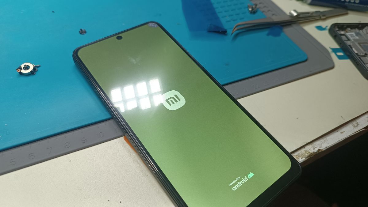

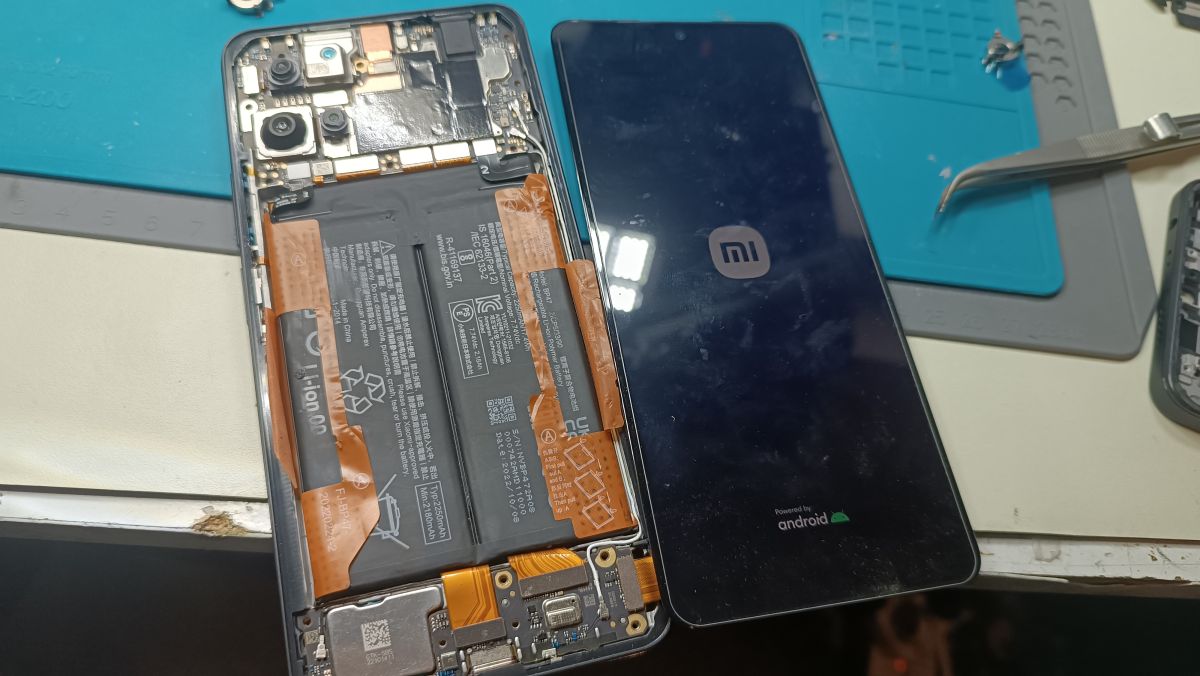

    Zielony kolor zamiast czarnego na wyświetlaczu OLED z Aliekspress, na starym Incellu obraz poprawny. To już drugi wyświetlacz, od innego sprzedawcy (pierwszy zwróciłem) i taka sama sytuacja - jak na zdjęciach.
    Telefon Redmi Note 11 Pro Plus 5G
    Telefon z zielonym odcieniem na ekranie OLED podczas uruchamiania systemu
    Telefon Redmi Note 11 Pro Plus 5G w trakcie wymiany wyświetlacza, urządzenie częściowo rozłożone. .
    Czy to wina wyświetlacza i zwracać kolejny?

    Sprawdź sobie taśmę główną "sygnałową" (main flex), ewentualnie złącze FPC na płycie i szczoteczką oczyść izopropanolem.

    Wizualnie są ok, pod mikroskopem nie widać uszkodzeń, izopropanolem przemywane kilka razy... Na incell'u obraz obraz jest ok, nie mam niestety oryginalnego czy oleda/amoleda który by cokolwiek wyświetlał do porównania.
    Ten zwróciłem - zastanawiam się czy to takie wyświetlacze czy usterka w innym miejscu. Opinii jest niewiele (dla obu egzemplarzy), a zdjęcia tylko z rozpakowania, wiec mało wiarygodne.

    Oryginalny ekran jakiś nawet z demontażu sobie zamów. Z tego co piszesz dla mnie to wina ekranu :/

    Czekam aż się trafi jakaś okazja - do wersji "plus" nic w rozsądnej cenie nie znalazłem, a może się trafi jakiś do zwykłej czy np. poco - podłączyłem na próbę ten zasilacz do Poco m4 pro - z incelem działał poprawnie, a na tym też zielono + sieczka zamiast obrazu.

    Mozliwe, ze to niekompatybilnosc ekranu z softem. Gdzies mam zwykly tani LCD na potrzeby odzysku danych do ktoregos z Xiaomi gdzie siedzial OLED, i ktory zachowuje sie podobnie - zielone tlo, mruga po starcie itp, przy czym ten problem poczatkowo nie wystepowal.

    >>21646221 Chyba jest większa - Poco M4 pro też chyba będzie zamienny - ten incell do note 11 pro + 5g działa na poco M4 pro. Muszę przejrzeć stare LCD.
    - tu są wszystkie aktualizacje zrobione, może cała seria oledów/amoledów na nowszym sofcie nie działa.

    Ja co do zasady, tam gdzie siedzi OLED zamiennikow nie uzywam. Org z tego co widze dostepny jest w a-aparts czy mar-cellu, 5600070K1600, choc to oczywiscie odpowiednio wyzsze koszty.
    A co do softu, to oczywiscie chodzilo o to, ze moze z nowym nie dzialac poprawnie i trzeba by sie cofnac do jakiegos starego. W przypadku tego modelu mozba by z tym ewentualnie pokombinowac z racji, ze to starszy i raczej nie polatany Mediatek, ale jesli to faktycznie by pomoglo, to potem po ktorejs z aktualizacji OTA moze znowu czekac przykra niespodzianka.

    Mam działającego incella ale chcę właśnie oleda lub amoleda - ten telefon z incellem traci sens... Ten z Ali to koszt ok. 160-170 zł - więc jeszcze ma to ekonomiczny sens, ale 350 to już sporo jak za naprawę tego - jakby nie było już leciwego telefonu.

    Uszkodzona okazała się płytka poniżej baterii do której wpina się matrycę. Po wymianie obraz na Oledzie jest ok.
