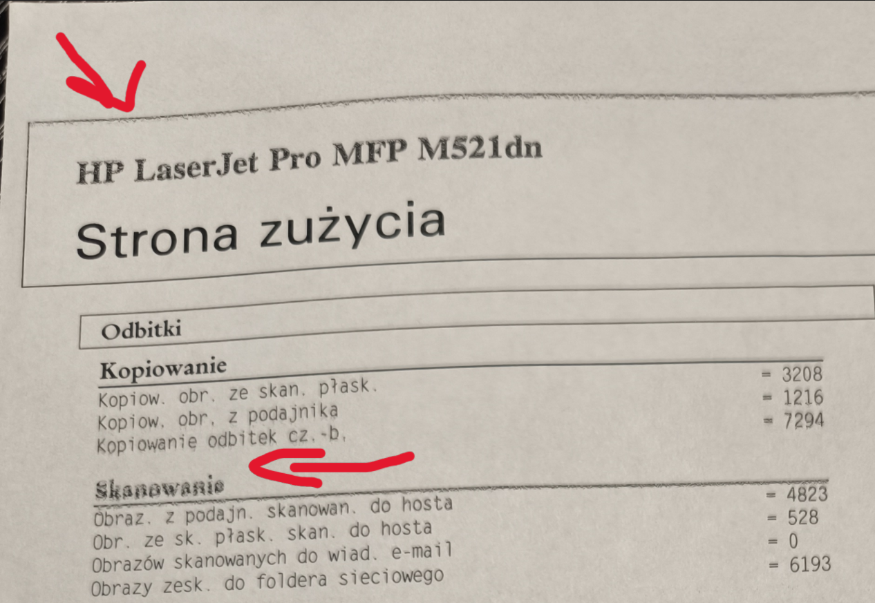

    Po wymianie folii fusera, po wydrukowaniu 40 tys. stron, wydruk był OK, a teraz przy drukowaniu — przeważnie tylko pierwszej strony — występuje przesunięcie i niewyraźny druk.
    Zaznaczyłem strzałkami na czerwono, o co chodzi na obrazku.
    Folia nie jest jeszcze uszkodzona. Wygląda to na przesunięcie.
    Czy ktoś ma pomysł, co może być problemem?
    Niewyraźny i przesunięty wydruk na stronie testowej z drukarki HP LaserJet M521dn
    AI: Czy problem z przesunięciem i niewyraźnym drukiem pojawia się zarówno przy drukowaniu z komputera, jak i przy kopiowaniu lub wydrukach testowych z poziomu drukarki?
    Tak, problem pojawia się przy każdym drukowaniu.
    AI: Czy oprócz wymiany folii fusera były ostatnio wykonywane inne naprawy lub wymieniane jakieś części w drukarce?
    Nie było innych napraw.

    Złą jakości folii lub smar
    Do wymiany
    Element grzejny, wałek do czyszczenia i smarowania.

    Smar się spiekł. Jak rozbierzesz ostrożnie fuser i wyczyścisz stary smar, nałożysz nowy, to powinno być OK.

    Pomogła wymiana smaru i folii.
