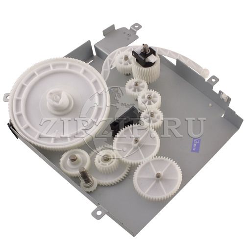

    Witam mam w serwisie dwie drukarki HP LJ M521 dwóch różnych klientów problemem są pojawiające trzaski przy pierwszych wydrukach potem uspokaja się aż do ponownego druku z uśpienia. Na pewno nie jest to sprawa tonera, fusera oraz czterech kół zębatych wymienione na nowe. Wymieniona została solenoida o numerze RK2-1492-000 przy trybach druga w gałęziach trybów również ale nie jest to. Kolejna próba jaka została wykonana to wyciągnięcie trybów z moułu utrwalającego, aby nie było oporów i tu problemów nie ma. Fuser jak i toner zmieniony podstawiony do innej maszyny wszystko ok.
    Załączam filmik z problemem. Czy ktoś miał by jakiś pomysł gdzie szukać ?

    Rozebrałem cały mechanizm łącznie z silnikiem zgodnie z pana sugestią, ale wszystko czyste nic nie widać aby blokowało,
