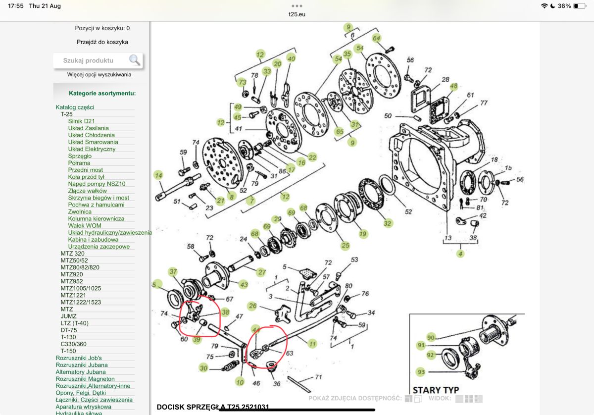

    Witam, mam T25, ale sprzęgło bierze mi u samego dołu i nawet kiedy docisnę je do samego dołu, czuję, że nie jest jeszcze do końca wysprzęglone. Chciałem je wyregulować na cięgle, ale jest taki problem, że śruba regulacyjna jest już dokręcona na maksa i w takim wypadku nie mam jak tego wyregulować. Co mogę z tym zrobić?

    Sprzęgło mechaniczne jest elementem gdzie luz się zmniejsza w miarę zużycia - czyli zabiera coraz wyżej w miarę zmniejszania grubości tarczy sprzęgłowej.
    Na schemacie
    https://t25.eu/inkontrahent.php?m=&g=234&q=&s=0&v=3
    Zaznaczyłem dwa miejsca na które wartało by rzucić okiem czy nie ma tam możliwości regulacji.
    Schemat sprzęgła T-25 z zaznaczonymi miejscami regulacji elementów 60 i 63

    Ok, tylko elementów 44 i 63 nie mogę już więcej dokręcić, ponieważ skończyła się regulacja na tym cięgnie. Z kolei z tym drugim miejscem jeszcze się nie spotkałem, aby ktoś regulował.

    Czyli te elementy 38, 39 i obok poluzować, i powinno być lepiej?

    Tylko czy wykręcenie tego nie spowoduje, że będzie jeszcze niżej łapać? A wkręcić już tego nie mogę, ponieważ brakuje gwintu na regulacji

    Jak trzeba w drugą stronę, to przegwintuj cięgło 11 trochę dalej (np 1cm) i może trzeba będzie trochę uciąć na gwincie. Sam ocenisz na żywo.
