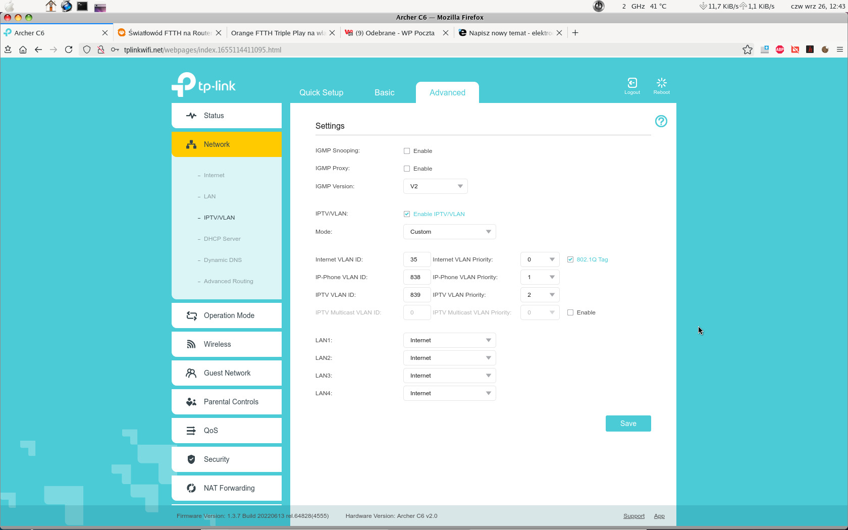

    Chciałbym spróbować światłowodu od NJU, ale koniecznie z terminalem ONT, żebym nie musiał przebudowywać domowej sieci. Wyczytałem w internetach, że aby mój router działał poprawnie z tą usługą, musi posiadać obsługę PPPoE i VLAN. Niestety Archer C6U obsługi VLAN oficjalnie nie posiada, ale... Trafiłem na screeny z routera Archer C6, który podobno różni się od mojego tylko tym, że nie posiada gniazda USB. Na tych screenach ktoś pokazuje konfigurację właśnie pod światłowód z NJU. Oto ten screen:
    Ekran ustawień IPTV/VLAN z routera TP-Link Archer C6 w trybie zaawansowanym

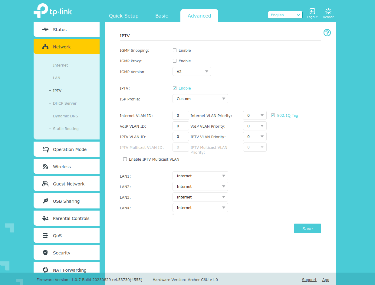

    A to screen z mojego routera C6U, na którym wszystko wygląda identycznie, poza tym, że nazwa sekcji to tylko IPTV zamiast IPTV/VLAN, jak w C6:
    Ekran ustawień IPTV routera TP-Link Archer C6U z opcjami VLAN.
    To jak to w końcu jest z tym moim C6U — mam ten VLAN, czy go nie mam i musiałbym wydać pieniądze na coś innego?

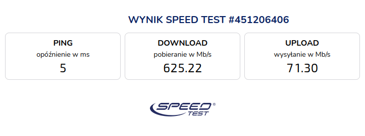

    Co do wydajności C6U: Mam świadomość, że nie jest to jakiś wielki sprzęt na dzisiejsze czasy, ale póki co świetnie się u mnie sprawuje.
    Wynik speed testu: ping 5 ms, pobieranie 625,22 Mb/s, wysyłanie 71,30 Mb/s
    Nie posiada możliwości tagowania na interfejsie LAN. Tak jak 98% domowych zabawek każdego producenta.
    yascoos napisał:
    C6U — mam ten VLAN
    Prawie wszystkie TP-Linki od czasów ADSL pozwalały na interfejsie WAN na enkapsulację kanałów w ATM a potem na tagowanie vlanów w Ethernecie. Inni producenci też zazwyczaj na to pozwalają nawet w SOHO.

    Gdybyś mógł nieco prościej, tak dla laika — da się mój C6U podłączyć i używać z terminalem ONT od Nju, tak jak dało się komuś C6, czy jednak się nie da?

    yascoos napisał:
    Da się mój C6U podłączyć i używać z terminalem ONT od Nju, tak jak dało się komuś C6, czy jednak się nie da?
    Prawdopodobnie tak. Poszukaj opcji w menu analogicznych do tych w C6. Nawet jak ich nie będzie, to nic nie tracisz, kupisz sobie tylko inny router.
    W NJU jest też bezpłatnie Funbox 3, też go możesz podłączyć do światłowodu albo poprzez ONT.
