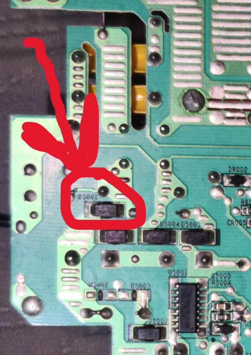

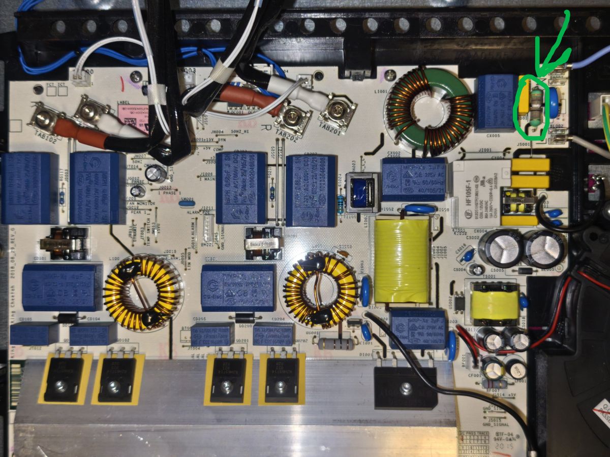

    Cześć, mam problem z płytą indukcyjną Elektrolux. Na początku zaczęło się od nie wykrywania garnka na jednym polu. Po jakimś czasie wyskoczył błąd bodajże E8 22- błąd komunikacji (tak gdzieś doczytałem). Od tamtego momentu połowa płyty (prawa strona przestała działać, lewa działa. Postanowiłem w końcu do niej zajrzeć. Dobrałem się do płyty niedziałającego pola i pierwsze co mi się rzuciło w oczy to spalony rezystor na wejściu zasilania na płytę (na pierwszym zdjęciu zielona strzałka), innych uszkodzeń nie zauważyłem. Posprawdzałem ile powinien mieć Ω i kupiłem nowy 39 Ω/3W.

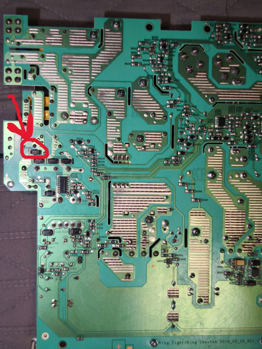

    Wlutowałem, poskładałem płytę, odpaliłem i włączyła się, nie zdążyłem wstawić garnka i się wyłączyła. Włączyłem ponownie i już pokazał się ten sam błąd. Dodatkowo poczułem smrodek. Znowu rozkręciłem płytę i oczywiście spalony rezystor, który wlutowałem. Więc doszedłem do wniosku, że jakiś element dalej musi być uszkodzony. Po drugiej stronie płyty pomierzyłem diody (nie jestem elektronikiem ale wydaje mi się, że jest to mostek). Test diody pokazał spadek napięcia na trzech diodach ok. 0,6V i zamieniając sondy miejscami pokazało przerwę, więc te diody są chyba dobre. Czwarta dioda (na 2 zdjęciu czerwona strzałka) w obu kierunkach pokazała 0V czyli zwarcie, więc musi być trafiona. Dla pewności wykręciłem drugą płytę z lewych pól i tam te diody pokazały przy sprawdzeniu to samo czyli 0,6V i przerwę. I teraz pytanie czy dobrze kminię, że zwarcie na tej diodzie powoduje, że przepala się ten rezystor?
    Zauważyłem też, że te diody na uszkodzonej płycie musiały dostać nieźle po tylku ponieważ ledwo odczytałem z nich oznaczenia (ta część płyty była najczęściej używana). Mają oznaczenie S1M G9ZJ, diody na działającej płycie mają oznaczenie S1M G0AJ i są praktycznie idealne jeżeli chodzi o wygląd.
    Planuje wymienić te cztery diody na uszkodzonej płycie, jakie dobrać te diody?
    Czy mogę coś jeszcze sprawdzić na płycie co mogło polecieć?

    >>21642804 Udało się uruchomić płytę. Wymieniłem wszystkie diody na mostku prostowniczym. Tą co miała zwarcie i pozostałe oraz rezystor na wejściu zasilania. Pomierzyłem też ten scalak o którym wspomniałeś i wszystkie elementy wokół niego, żadnego zwarcia nie było.
    Pozostała jeszcze kwestia nie wykrywania garnka na jednym palniku, była to usterka, która wystąpiła sporo wcześniej. Pytanie od czego zacząć i gdzie szukać problemu.

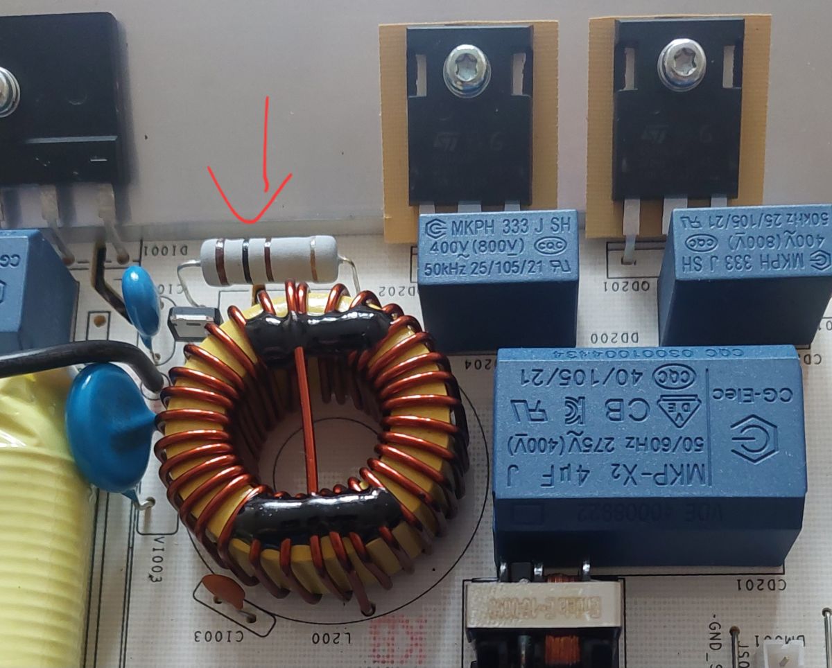

    Nie chcę zakładać nowego tematu. W płycie EIS6448 na jednym module (są identyczne jak na zdjęciu załączonym przez autora tematu z niebieskimi kondkami) uszkodził się rezystor RG001 100R/3W. Jaki powinien być rezystor, węglowy?
    Electrolux LIV63431BK, TYP 61B4A01AA- Płyta indukcyjna błąd komunikacji, nie działa połowa płyty
  • #12 21926068
    Telo
    Serwisant RTV
    Posty: 13187
    Pomógł: 1538
    Ocena: 2388
    Jeżeli pełni rolę zabezpieczenia, to raczej drutowy.
