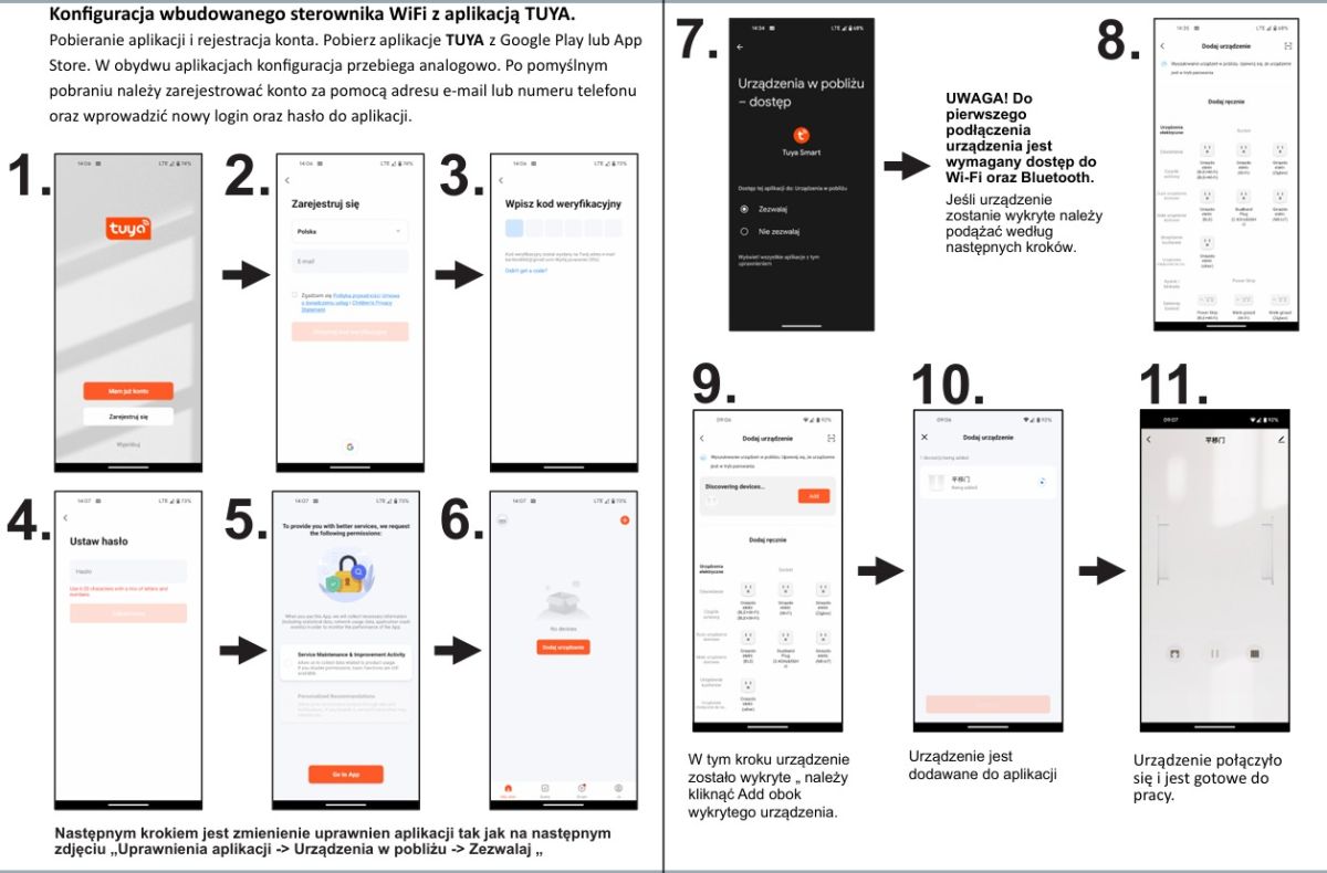

    Problem jest taki że dedykowana aplikacja TUYA na telefon nie wykrywa napędu. Wgrywałem na nowo aplikacje wyłączałem naped z prądu nic to nie daje.
    Czy przeprowadziłeś tą procedurę ?
    Zrzut ekranu przedstawiający 11 kroków konfiguracji aplikacji TUYA z WiFi

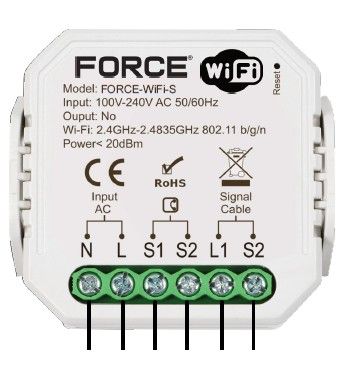

    Jest, model Force 760-2000 z centralą 868WTR z wbudowanym WiFi , powyżej zrzut z manuala, jest też zewnętrzny moduł WiFi firmowany przez Force.
    Moduł WiFi FORCE-WiFi-S z oznaczeniami wejść i wyjść sygnałowych

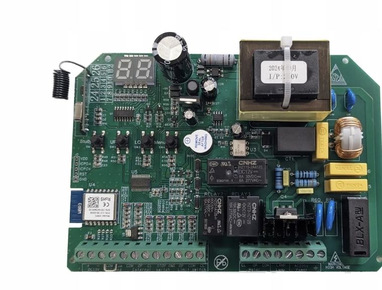

    Zrobiłem wszystko jak w instrukcji, tylko że instrukcja się trochę różni od aplikacji. Chyba ją zaktualizowali.
    Płytka sterująca z elementami elektronicznymi i wyświetlaczem LED

    Urządzenie musi być wykryte i dodane do Tuya, inaczej działać nie będzie, musisz też zarejestrować się w Tuya, utworzyć konto, ale to już, chyba ;), wiesz.
    Wiesz też o tym że napęd musi znajdować się w zasięgu Twojej stabilnej sieci WiFi, inaczej nic z tego nie będzie, dlatego uważam że zewnętrzne moduły WiFi w wielu przypadkach sprawdzają się lepiej. Jest większe pole do popisu żeby taki moduł umieścić w zasięgu WiFi.
    Spróbuj tak, wyłącz zasilanie napędu, po chwili je włącz i w krótkim czasie mając uruchominą Tuya spróbuj wyszukać w niej Twoje urządzenie.
    Nic tu rewolucyjnego nie wymyślimy, rzecz się rozbija o wykrycie i dodanie do Tuya Twojego urządzenia.

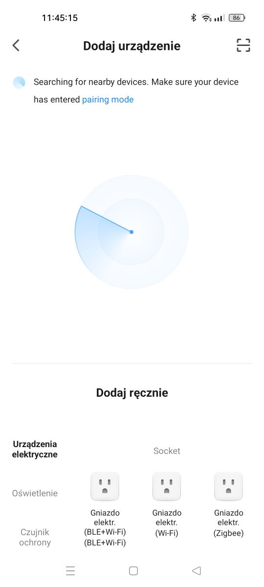

    Tak jeszcze dopytam, masz włączone bluetooth podczas dodawania urządzenia?
    Po za tym może jest na napędzie kod QR, który po zeskanowaniu przez Tuya dodał by napęd do apki.
    Czy jak klikniesz w Tuya na +, dodaj urządzenie to wyświetla Ci się skanowanie jak poniżej?
    Ekran aplikacji Tuya z widokiem dodawania nowego urządzenia i ręcznym wyborem typu gniazdka.

    Tak, Bluetooth włączony.
    Aplikacja skanuje, jak pokazałeś, ale nie ma nic, tylko miga cały czas. Na płytce sterującej jest kod QR, ale nic nie działa, nic nie przekierowuje. Wyłączyłem zasilanie na chwilę, ale to też nic nie dało.
