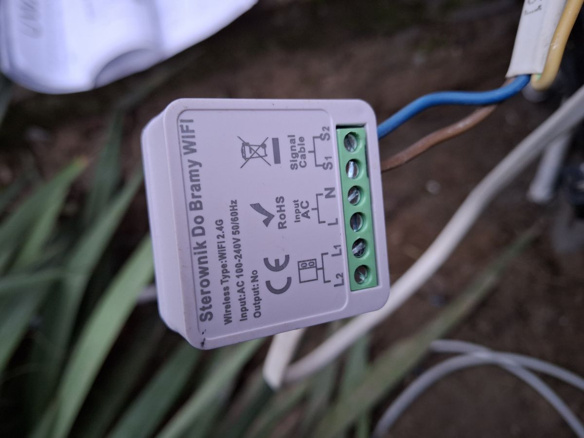

    Witam ponowię temat. Podłączyłem sterownik wifi do bramy przesuwnej z napędem force 1200. Brama otwiera się i zamyka z pilota, natomiast po ściągnięciu aplikacji tuya na telefonu i próbie zamknięcia bramy za pomocą telefonu, słychać "pstryknięcie" tak jakby automat zadziałał, lecz brama się nie zamyka i nie otwiera. Jaka może być tego przyczyną? Kiedys doczytałem, że problemem może być uszkodzony przewód, jednak wymianiałem przewód na inny lecz problem pozostał Sterownik WiFi do bramy przesuwnych z widocznymi połączeniami elektrycznymi.
    Wyjścia sterownika S1 i S2 powinny być podłączone do zacisków COM i ONE w centrali napędu, po za tym na fotce widzę że nie masz podpiętego zasilania sterownika WiFi, zaciski L (faza) i N (neutralny, zwany zerowym), chyba że sterownik to podłączenie zasłania.

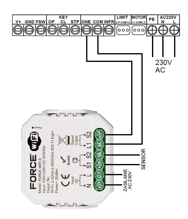

    Nie napisałeś gdzie podłączyłeś S1 i S2, pod jakie zaciski centrali, Czy L podłączyłeś pod L, a N pod N sterownika.
    Poniżej jest jak powinno być podłączone, sterownik firmowany przez Force i trochę inaczej oznaczone zaciski, ale to nie ma znaczenia.
    Diagram podłączenia sterownika WiFi marki Force.

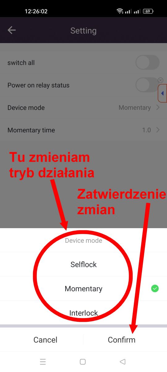

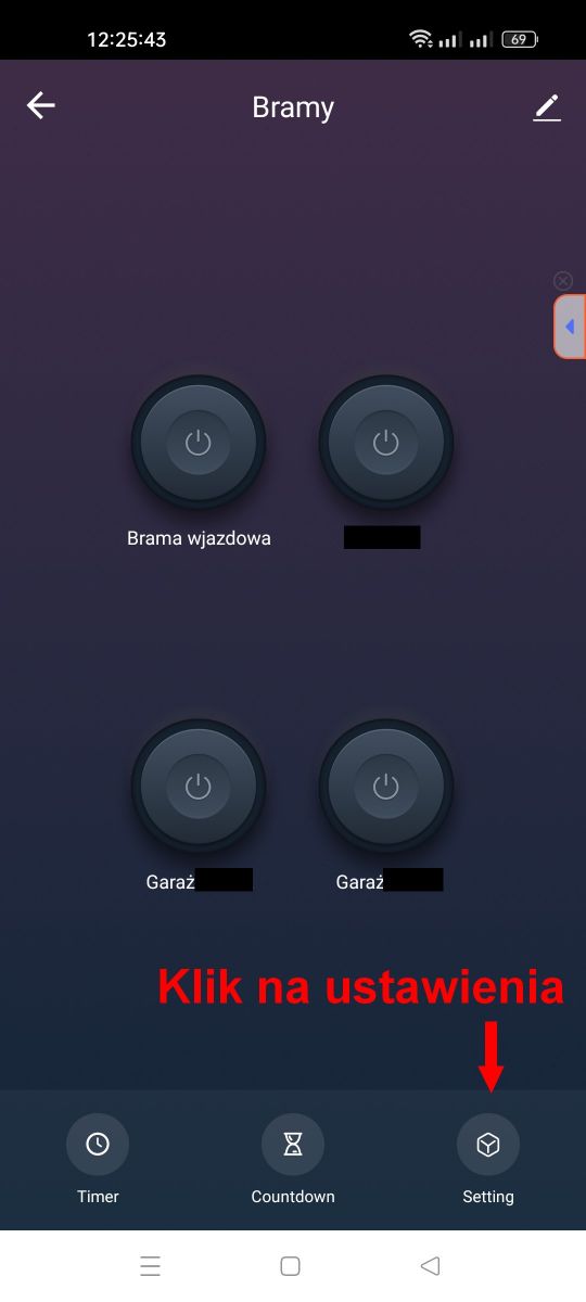

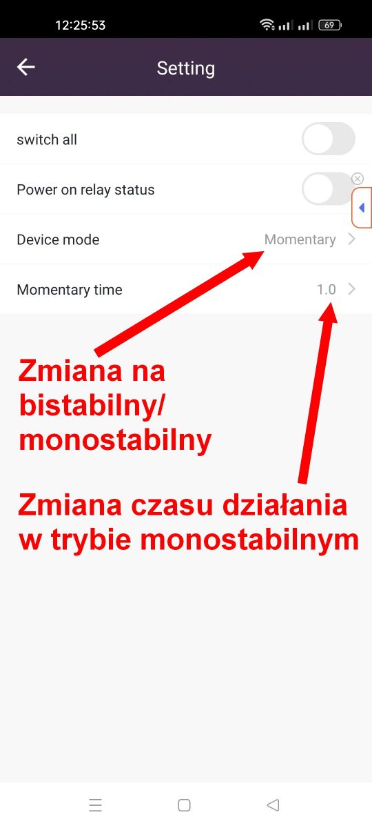

    Poniżej foto jak to u mnie wygląda, u Ciebie ekrany mogą być inne, ale zasada ta sama.
    Ekran aplikacji z czterema przyciskami dla bramy i garaży oraz zaznaczonym przyciskiem do ustawień. Zrzut ekranu ustawień aplikacji na smartfonie do konfiguracji sterownika WiFi. Ustawienia aplikacji z wyborem trybu działania: Selflock, Momentary, Interlock.
    Dodam tylko że ja mam inny sterownik WiFi, czterokanałowy, dlatego u mnie jest tyle przycisków.
    No i póki nie zrobisz tego co poniżej to nie dowiesz się czy Twój sterownik jest sprawny.

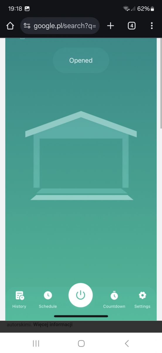

  • #17 21348286
    bartek20w
    Level 3  
    Posts: 12

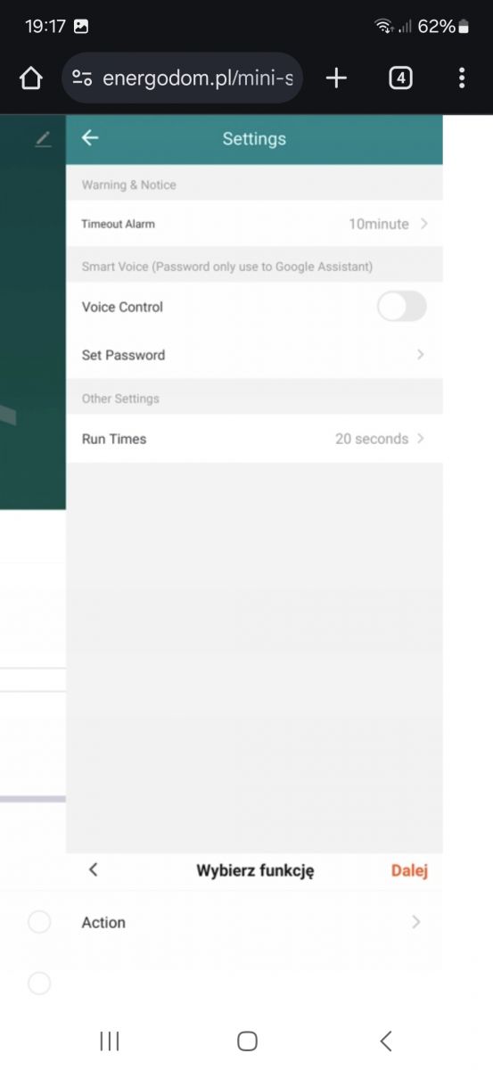

    A u mnie w aplikacji Tuya jest tak i w ustawieniach nie można zmieniać trybu. Sprawdzę jeszcze ten sterownik lub zamówię inny.Ekran ustawień aplikacji Tuya na smartfonie z opcjami jak Timeout Alarm i Voice Control. Interfejs aplikacji Tuya z otwartymi ustawieniami garażu na ekranie telefonu.
  • #18 21348348
    rokbok
    Level 39  
    Posts: 4249
    Help: 621
    Rate: 991
    Jest to sterownik typowo do bram wjazdowych, garażowych, z założenia powinien mieć tylko tryb monostabilny bo w takim trybie uruchamia się napęd bram, może dlatego nie ma opcji zmiany trybu działania.
    I to jest kluczowa sprawa, bo jak jest sprawny to problem jest pomiędzy centralą napędu, a sterownikiem WiFi, jeżeli jest padnięty to wiadomo że nie zadziała, wybadaj go multimetrem czy w ogóle zwiera S1 z S2, czy zwiera go na chwilkę, czy jest zwarcie ciągłe do następnego naciśnięcia w Tuya otwierania bramy.
