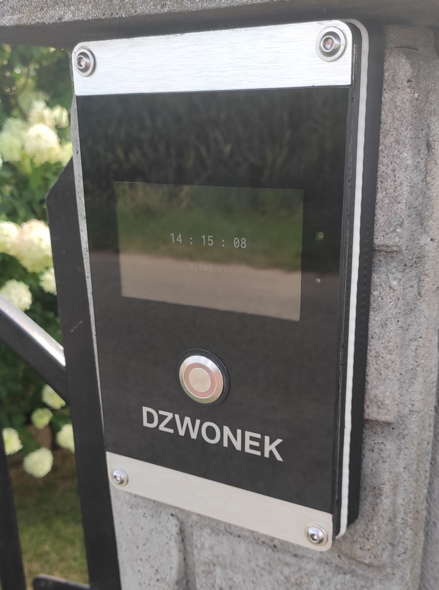

    Wykonałem jakiś kilka lat temu dzwonek ze starego telefonu. Działa już tak kilka lat, ale jakiś czas temu musiałem wymienić szybkę w dzwonku i wkleiłem ją na klej do szyb aby się już nie odklejała. Niestety pojawił się problem. Szyba jest teraz dalej od telefonu i ekran nie łapie już palca, i nie działa ekran dotykowy. Do tej pory łączyłem się z nim przez Bluetooth i używałem myszki bezprzewodowej, gdy chciałem zmienić ustawienia. Niestety któregoś dnia włączyłem tryb samolotowy, aby zresetować połączenie internetowe, i straciłem komunikację przez Bluetooth.
    W związku z tym mam pytanie:
    Czy istnieje jakiś sposób aby z Arduino lub innego urządzenia "udawać ludzki palec", ale tak, aby działał z większej odległości (szkło 2 mm +1 mm wolnej przestrzeni). Gdyby dało się zrobić coś takiego, mógłbym włączyć Bluetooth w telefonie i obyłoby się bez demontowania panelu dzwonka.
    Panel dzwonka z ekranem dotykowym za szkłem, zamontowany na murku ogrodzenia

    Telefon to jakiś stary oneplus więc pewnie nie ma takiej funkcji. Nawet gdyby ją miał to nie mam jak jej włączyć bez demontażu urządzenia. Chciałbym tego uniknąć jeśli się da i dlatego szukam sposobu aby zrobić "sztuczny palec" który zadziała także przez szybę. W ostateczności po prostu rozbiorę urządzenie i włączę bluetooth, ale chciałbym tego uniknąć jeśli się da.

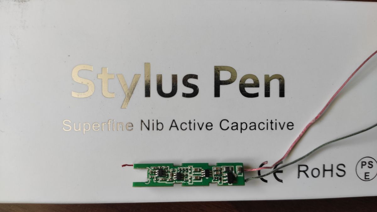

    Udało się rozwiązać problem bez demontażu dzwonka. Kupiłem używany rysik aktywny za niecałe 20 zł i wyciągnąłem z niego środek. Po wyrzuceniu niepotrzebnych elementów i podaniu zasilania 4,5 V dotyk działa przez 2-milimetrową szybę.
